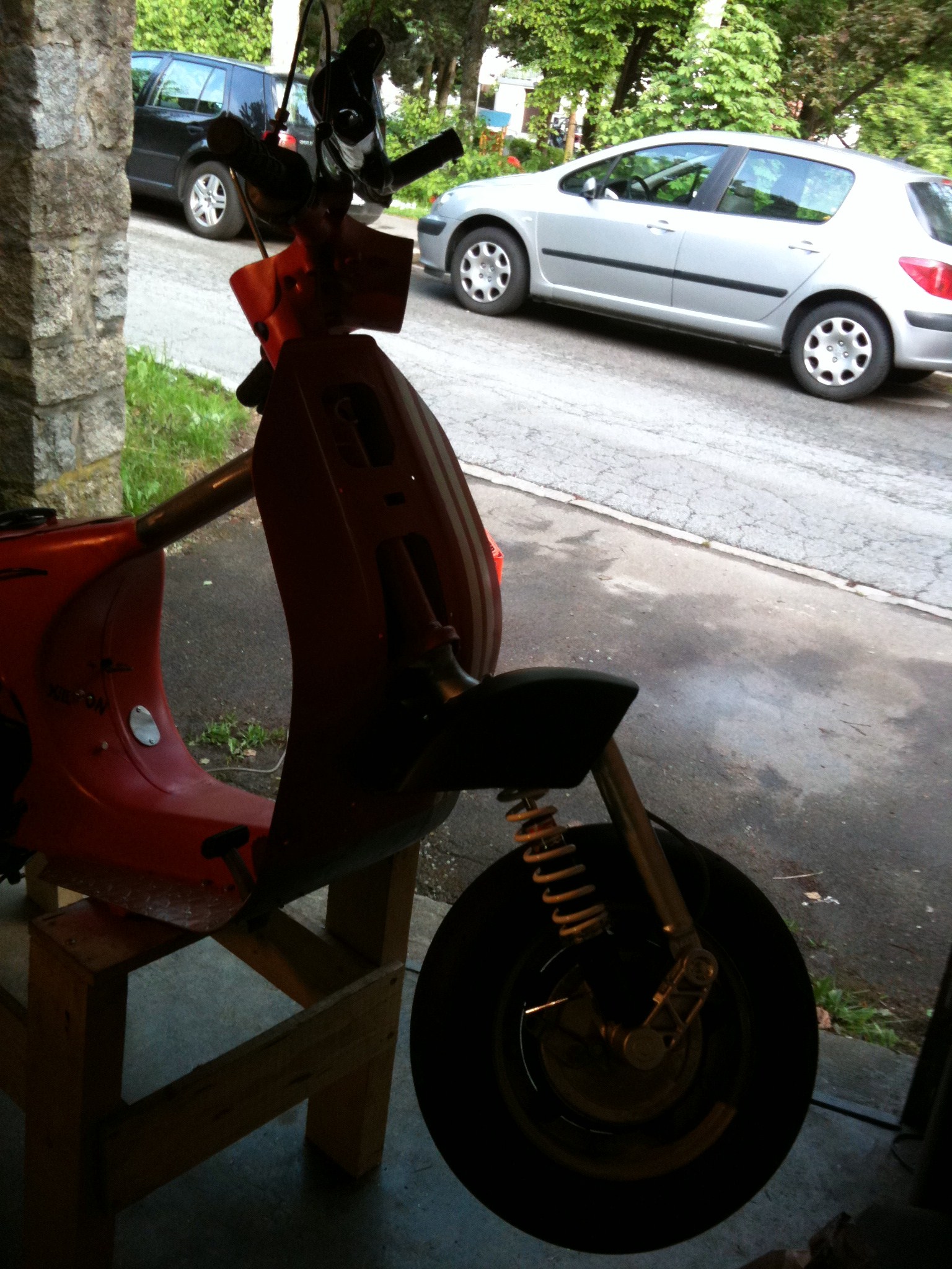

So, heut wars endlich so weit. Konnte erstmals seit knappen drei monaten wieder an meinem Rennrollerprojekt weiterarbeiten.
Run&Race steht vor der Türe, deswegen heißts jetzt ranklotzen. Hab bis dahin aber Urlaub, deswegen bin ich zuversichtlich,
dass ich es bis dahin schaffe.
Heute hab ich den kompletten Rahmen lackiert, Lenksäule aufbereitet (mit neuen Lagern), Tank lackiert und neuen Bezinhahn montiert, neue Bremsbeläge vorne eingesetzt,
neue Seilzüge eingezogen, Trittbleche vernietet, Fußbremse montiert und noch paar Kleinigkeiten erledigt.
Morgen werd ich mich an den Lenker machen und schauen was ich sonst noch so erledigen kann, mir fehlt zur Zeit der Motor, da der geplante 80er draufgegangen ist.
Hab aber bereits nen 125er als Ersatz im Auge.
Fehlteile sind jetzt noch Zylinder, Vergaser, Stoßdämpfer und Reifen. Wenn ihr da Vorschläge hätte was am besten taugt, dann schreibt bitte.
Wenn jemand noch was passendes rumliegen hat, wär ich auch sehr dankbar und für Angebote offen.
Einge der Vorschläge, die den Rahmen betreffen, konnten noch nicht realisiert werden, da ich keine Möglichkeit mehr zum Schweißen hatte,
sprich konnt noch keine Verstärkung fürs Beinschild einschweißen... Wird aber irgendwann in Zukunft noch nachgesteuert.
Jetzt genug geschrieben, hab noch einige Bilder zur Veranschaulichung... Kritik positiv, als auch negativ gestattet.
Ach bevor ichs noch vergesse. Habt ihr ne Idee bezüglich des Sitzes? Maniac fährt n Alublech, wie sieht des genau aus und wie baut man das?
Vorschläge wären nötig und nützlich.
Mfg Patrick

Heute hab ich den Lenker montiert und die Züge in diesen eingehängt.
Die lusso-bremse vorne hat neue beläge bekommen und die bremstrommel wurde montiert.
Dann hab ich noch aus nem alten kotflügel nen neuen gebastelt.
Zum schluss hab ich noch versucht aus ner 5mm Plexiglasplatte ne Sitzgelegenheit zu bauen,
is aber bis jetzt nicht besonders gelungen. Wollte das Teil mit Hilfe eines Heißluftföns hinten hochbiegen,
dann is mir die platte gebrochen. Beim zweiten Versuch, hab ich das bleiben lassen und dann ist mir das Teil beim
löcher bohren n stückweit eingebrochen. Morgen hol ich ne neue Platte und starte nen weiteren versuch!
Hier noch paar Bildchen:
Bearbeitet von Weso
Ich glaube die Plexiglasplatte hält kein Rennen durch, nen Sturz schon gar nicht :thumbsdown:
Ich hab einfach ein Alublech gebogen, vor dem Tankstutzen nach oben gebogen als mini-"Lehne", so dass man beim Beschleunigen nach hinten abgestützt ist und auch einen definierten Punkt hat, wie weit man vorne sitzt. Die Sitzbank ist über die vorderen beiden Tank-Schrauben mit der Karosse verschraubt. Bei mir ist dann noch hinten an der mini-Lehne ein Blech, welches verhindert dass ich aus Versehen beim Aufsteigen oder so die Lehne nach vorne biege.
Zylinder: 166er oder 177er ist wurscht. Wennst einen kaufen musst, nimm nen 166er, den kannste mit dem originalen Kolben enorm pimpen.
Vergaser: Ist der nicht vorgeschrieben? Ich bin 30er PHB auf Malossi Ansauger gefahren
Stoßdämpfer: Original oder SIP Performance. Bald gibts weichere Federn!
Reifen: Dunlop TT92 GP, die machen alles was du brauchst. Fahren 90% der Fahrer.

Hab in den letzten Tagen mein Sitzbankproblem gelöst.
Aus nem Stück Riffelblech und ner SIP-Sitzbank als Schablone hab ich mir was zurecht geschnitten.
Vorne an der Tankbefestigung verschraubt und hinten mittels einer Eigenbau-Konstruktion aus nem Blechstück und Scharnier gestützt.
Des hat den Vorteil, das ich nur die beiden Schrauben lösen muss und das Teil zum Tanken wegklappen kann.
Zur Sicherheit hab ich noch nen Kantenschutz rumgemacht. Hoffe, dass die Konstrunktion dem Reglement entspricht. Ist aber in meinen Augen stabil und kann nicht davonfliegen.
Die Tage kommt noch n 2cm starker Moosgummi als Polster drauf.
In diesem Zusammenhang auch n Dankeschön an Maniac, der mir diese Lösung empfohlen hat.
Hier noch paar Bildchen von der Sitzbank und dem fast kompletten Roller, Kaskade und Lenkkopfabdeckung fehlen noch....

Weso: Bei mir geht wie beschrieben die Lehne schon vorm Tankdeckel hoch. So sitz ich automatisch weiter vorne.
Hab leider nur Bilder nach Crashes von der Karre, aber vielleicht kann man sichs so besser vorstellen. Soll aber nicht heissen, dass du das genauso machen musst. Ich persönlich fühl mich so am wohlsten, das muss aber nicht unbedingt auch auf dich zutreffen!
Ich hab das jetzt ähnlich gemacht.
@Maniac: Mit was hast du bezogen? Draufgayklebt?
Ich hab ne 2cm dicke moosgummimatte draufgeklebt!
Wo bekommt man sowas? Hab schon überall hier rumgefragt und keiner weiß wer Mossgummi am Start hat.
Hab's über egay bestellt, 20x30cm,3?,selbstklebend!
Is aber jetzt bissl spät. Aber beim maurer und flieser bedarf im Baumarkt
gibt's auch so moosgummi zum aufbringen der
fugenmasse. Muss halt dann mit Kleber befestigen.
