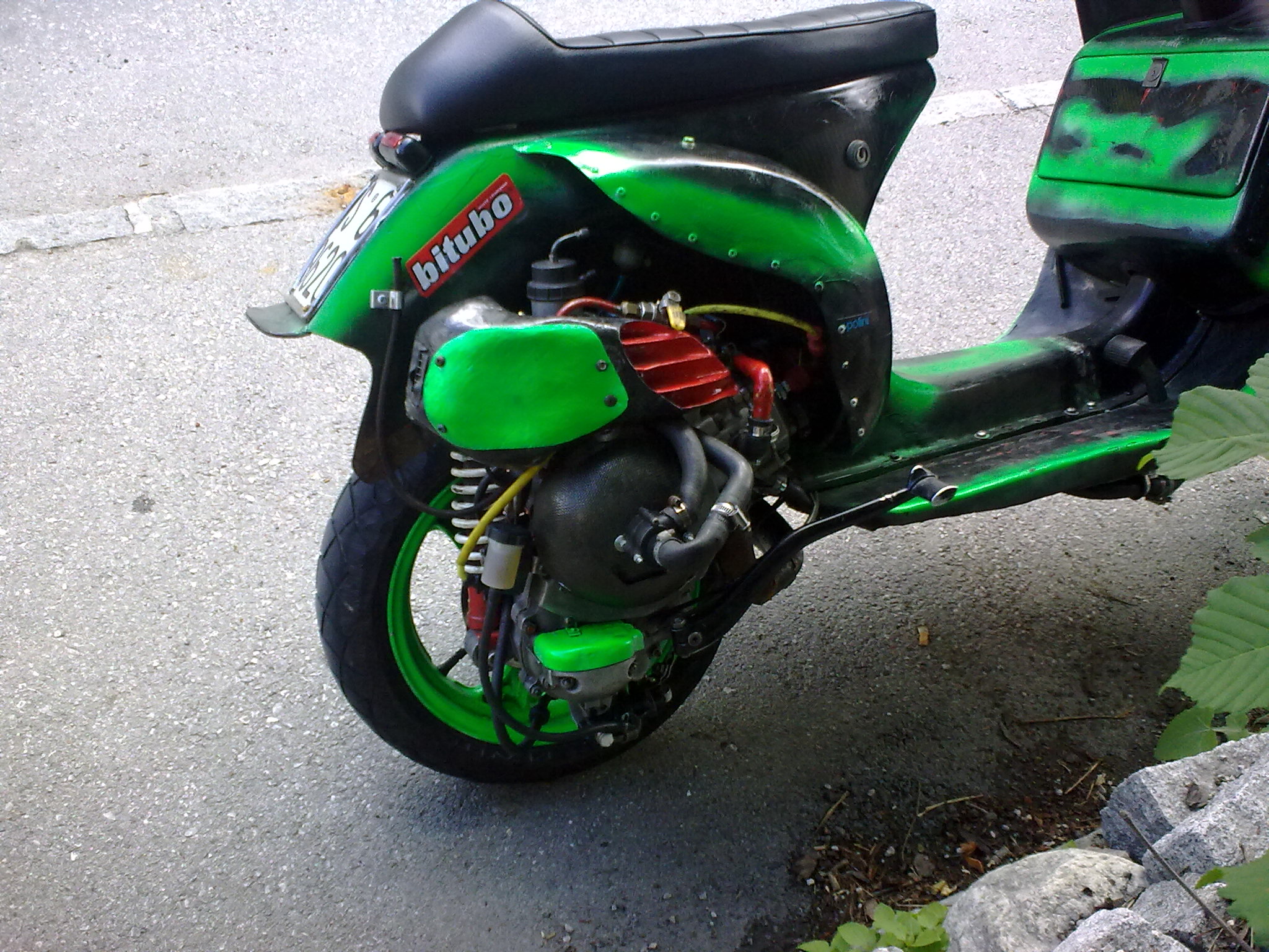

wasserbuschi Geschrieben 27. Januar 2010 Teilen Geschrieben 27. Januar 2010 Wenn du eine Polini Innenrotorzündung aus dem Automatikbereich fährst ist es nicht unwahrscheinlich, dass da 3 Löcher im 120° Versatz drin sind. Da werden dann die Mitnehmer für die Minarelli wasserpumpe rein geschraubt. Die sieht komplett dann SO aus. Könnte mir vorstellen, dass man das in Tutto adaptiert kriegt.Und in eingebaut kann das dann so aussehen:Gut, ist ein LF-Motor, aber grundsätzlich ja ähnlich.....(war auch nen Rotax auf der Mühle)Al. Link zu diesem Kommentar Auf anderen Seiten teilen Mehr Optionen zum Teilen...
