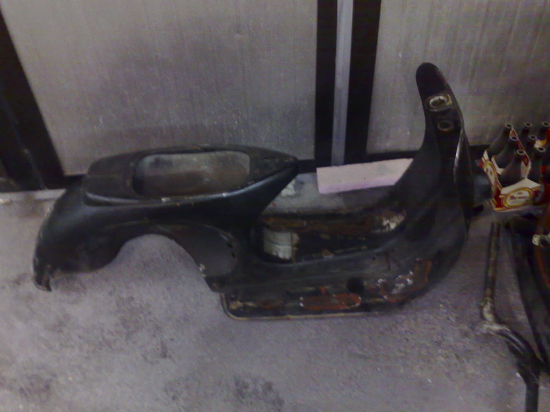

Das Moped ist gedacht für den alltäglichen Einsatz, steht oft draussen bei jeder Witterung und hat ein bisschen mehr Schmalz als original. Ist seit November 09 auf der Strasse - geplant war Anfang 09 :-D

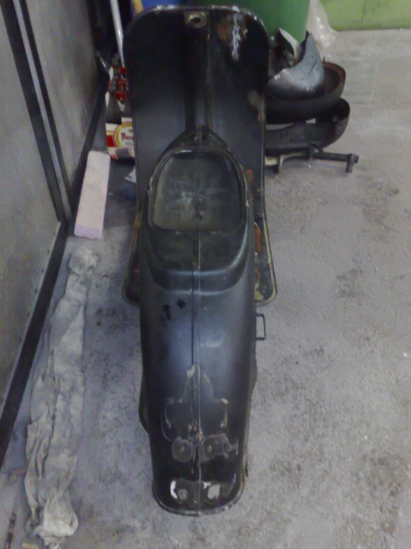

Das schwarze Häufchen Elend war der Grund, warum ich mich vor ~10 Jahren wieder mit DEM Virus infiziert habe.
Beruflicher Aufenthalt in Italien für ein Jahr, und um sich standesgemäss fortbewegen zu können war schnell der Entschluss gefasst eine Vespa zu kaufen. ( Nach langjähriger Abstinenz nach einem gröberen Smallframeunfall im zarten Alter von 17 Jahren ). Damals habe ich die VNB händisch entlackt bzw. entrostet, mattschwarz übergejaucht und motorisch original in Gang gesetzt, und bin bis zu einem Motorschaden damit gefahren. Seitdem ruhte das Moped einige Jahre in der Garage.
Dann hatte ich den Wunsch, für den täglichen Weg in die Arbeit ein potentes Moped anzuschaffen,und da fiel die Wahl auf das angesprochene Häufchen Elend.

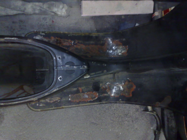

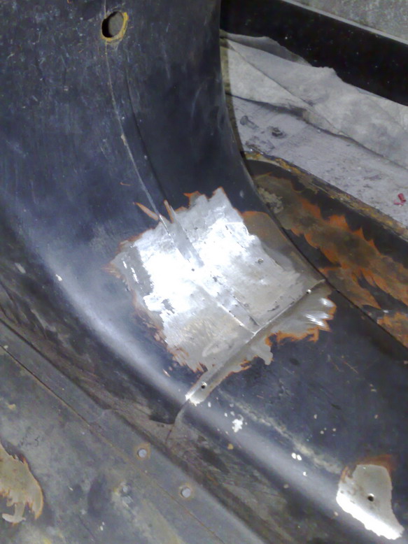

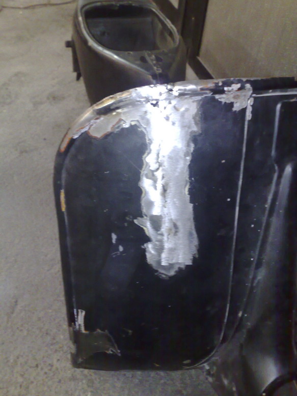

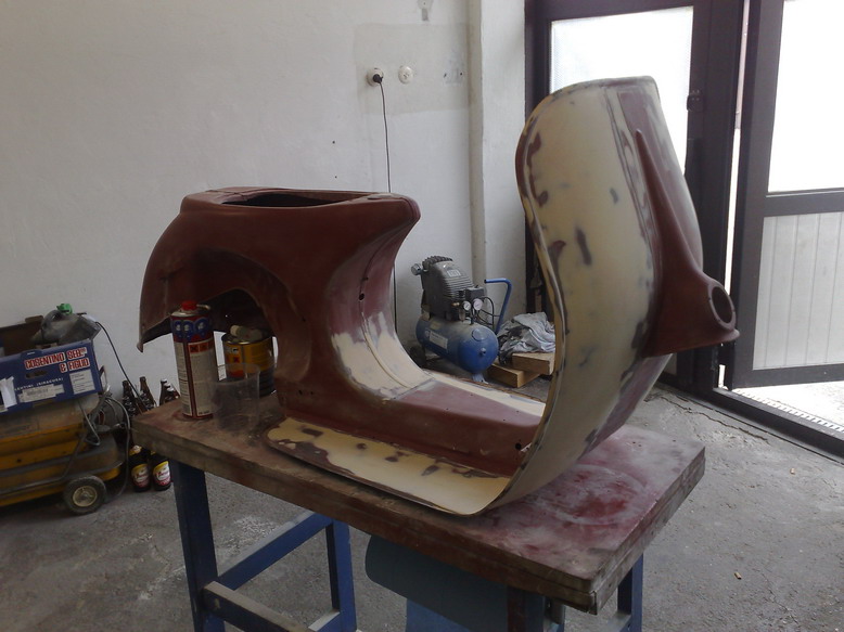

Die grössten Schweissarbeiten waren schon gemacht :

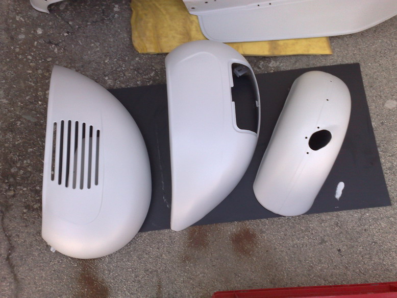

Dann wurde gestrahlt und grundiert :

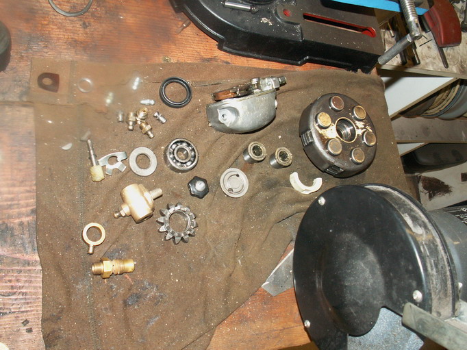

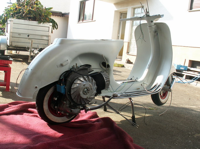

In der Zwischenzeit wurde der Motor gemacht und mit 3.em Überströmer, 24er Vergaser und DR177 Satz und kontaktloser Zündung versehen.

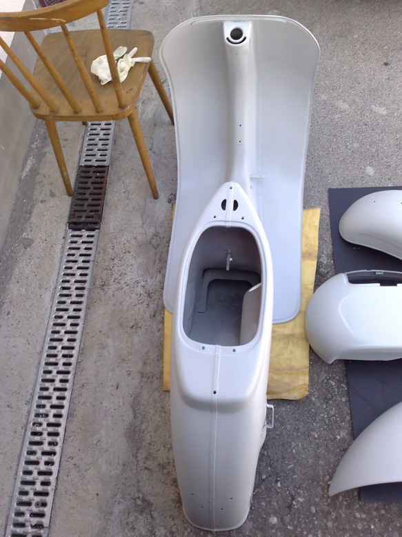

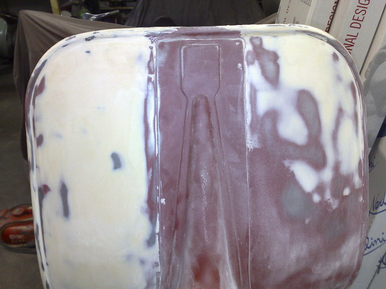

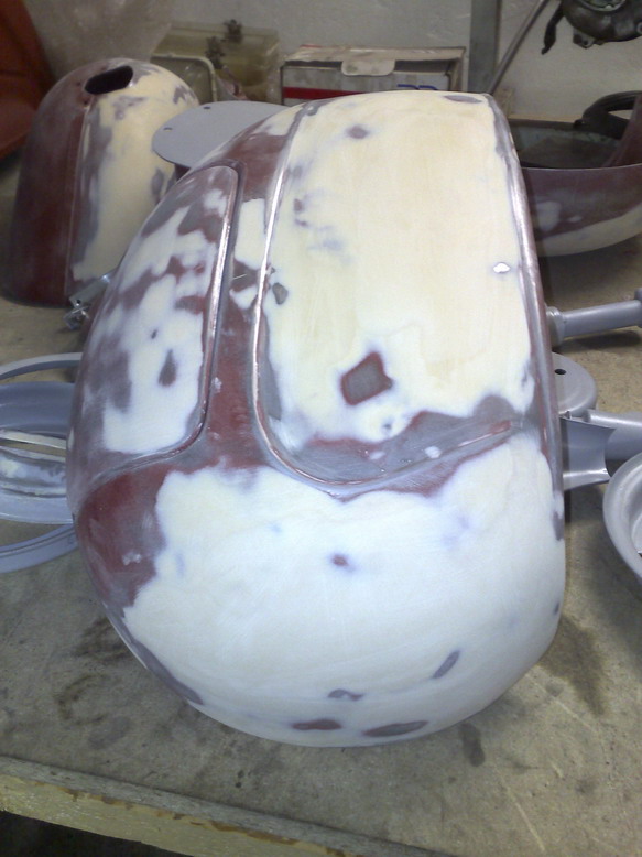

Dann spachteln, schleifen, spachteln, schleife, Polyesterkitt, schleifen, schleifen, ...
Unter den wachsamen Augen von m0e :-D ( mein Mentor, denn das Komplettprogramm hatte ich bisher nicht gemacht )

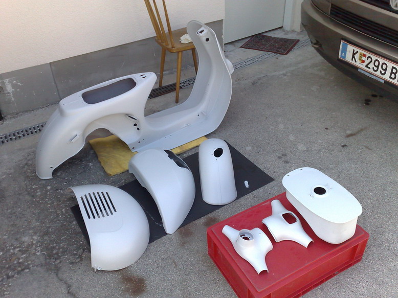

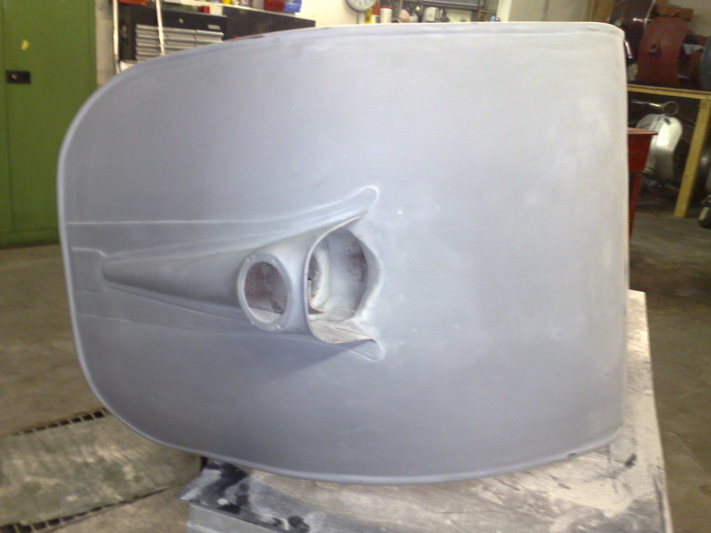

Füllern und wieder mal ... ? SCHLEIFEN

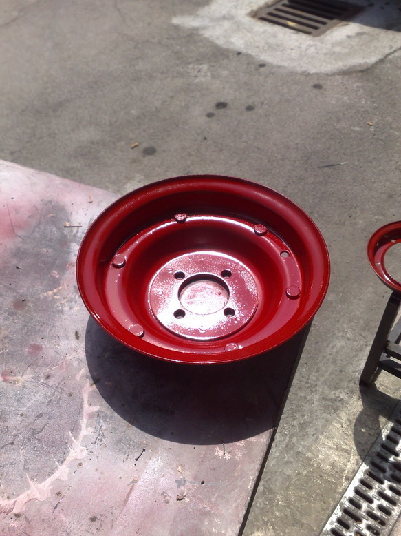

Felgen

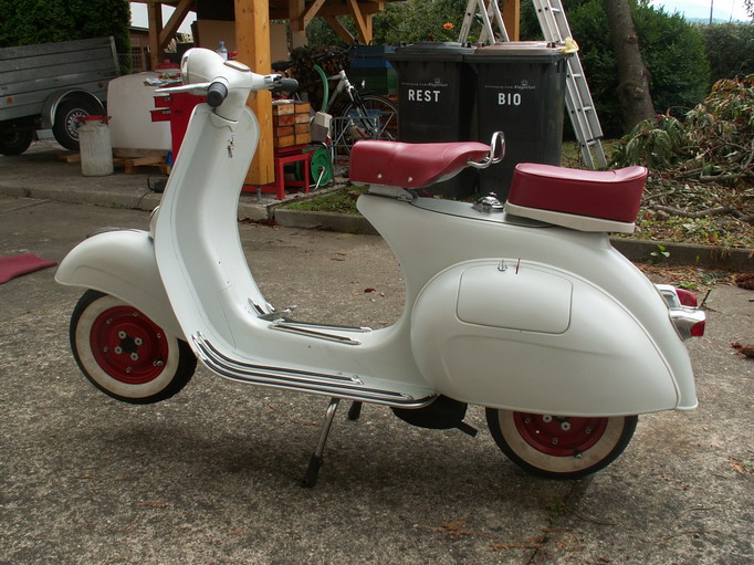

und dann der Zusammenbau

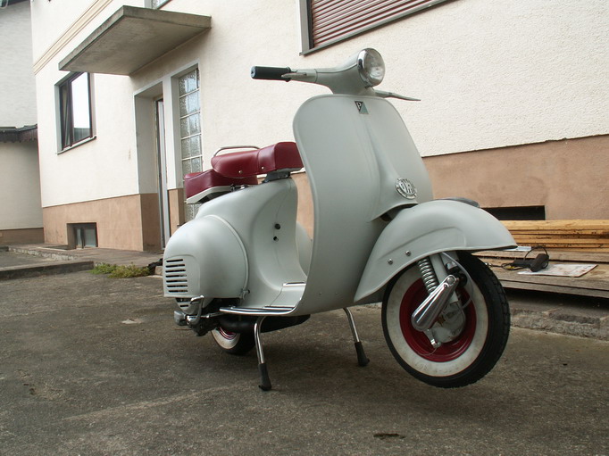

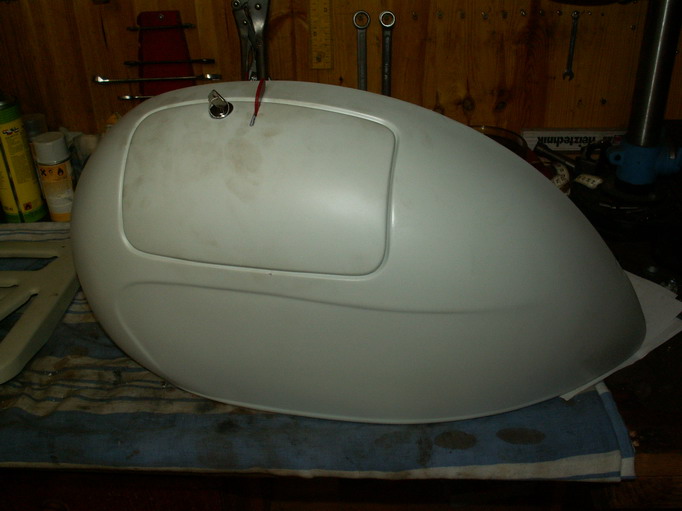

Die Farbe ist Lichtgrau matt ( nicht mit mattiertem Klarlack, sondern die Farbe ist schon matt - sollte man niemals machen, denn diese Methode ist extrem schmutzempfindlich ... ausser man putzt gerne :-D
Fertig :
