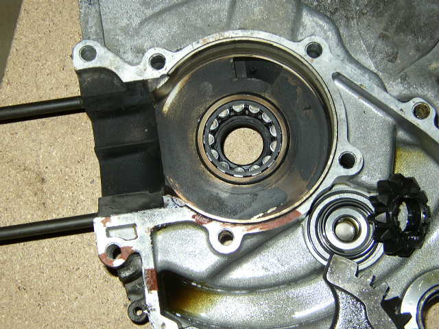

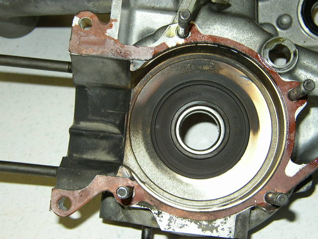

überhole gerade einen T5-Motor, dabei ist folgendes zutage gekommen.

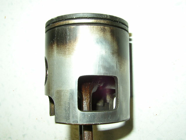

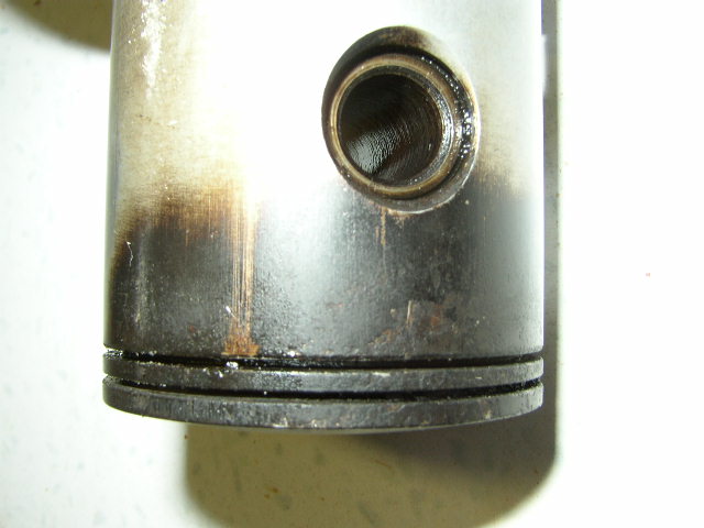

Der Vorbesitzer muss wohl längere Zeit mit festen Kolbenringen gefahren sein, das Ergebnis könnt Ihr unten sehen.
Die Kolbenringe waren richtig mit Ölkohle festgebacken, daß sie beim Entfernen abgebrochen sind.
Ich weiß nicht, ob ich die Nuten jemals wieder richtig sauber bekomme.
Nun die Frage an Euch:
1. Neuen Kolben JA / NEIN ???
2. Neue Kurbelwelle JA / NEIN ???
(wegen eventuell höherem Verschleiß im unteren Pleuellager wegen Ölkohle)

Schau ertsmal, dass Du die Nuten frei kriegst, ein (abgebrochener) Kolbenring ist als Schaber erlaubt....vorher paar Tage in irgendwas fies lösemittelhaltigem einweichen,Teerentferner und Konsorten........
Dann würd ich am Kolben die Ölkohle mit 200er Schleifpapier vorsichtig in der hohlen Hand abziehen.
Neue Ringe, und fertig.

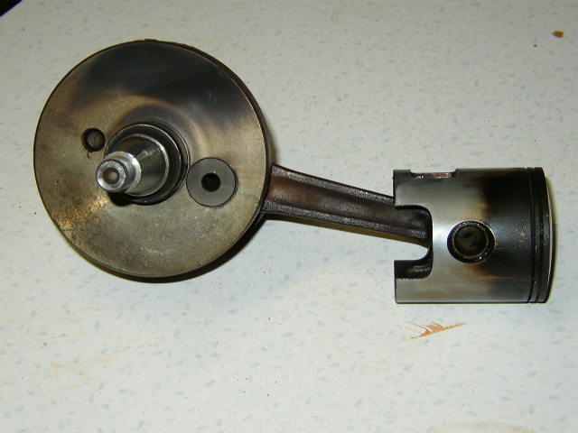

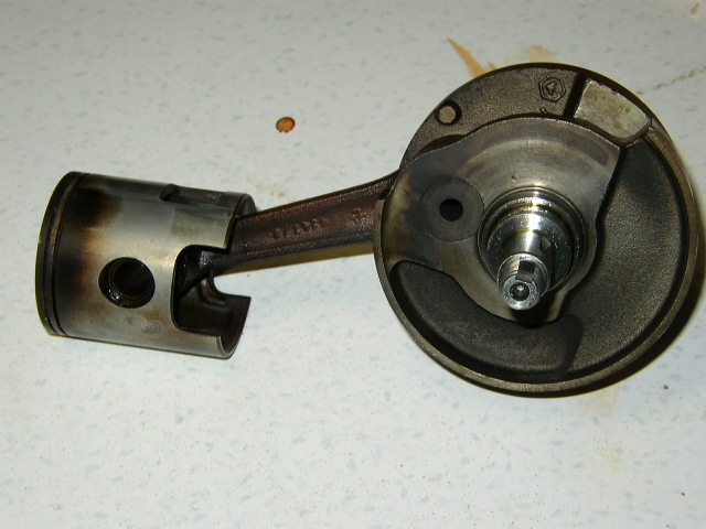

Wegen der Kurbelwelle: Läuft das Pleul ruckfrei und geräuscharm ?
mit Nähmashcinenöl im unteren Lager ist ein ganz schwaches Rauschen gerade noch so erlaubt........
Falls ja: Einbauen.

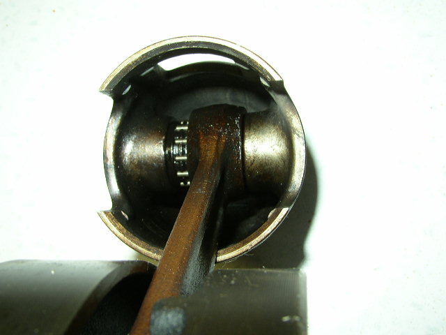

Schwer zu sagen, was da noch zu retten ist? Wahrscheinlich kannst du mal alle SiRis und Lager vergessen, wobei natürlich das Pleuelfußlager ein kritischer Punkt ist! Ist dieses festgebacken oder hat merklich Spiel?
Versuch mal alles mit Bremsenreiniger etc. sauber zu bekommen, von den Brandresten zu befreien, und gut in Öl einzusaften...! Die KW Lager kannst du freilich auch mal reinigen, dann kannst du ja sicher erkennen, ob man die noch verwenden kann! Den Kolben wirst du - fürchte ich - vergessen können, vorallem, wenn eine Kolbenringnut beschädigt ist. Hier würde es sich nicht auszahlen, die mühsam wieder zu säubern, und neue Ringe einzubauen, denn da fährt sonst der Belzebub immer mit, und du weißt nicht, ob das hält. Wie sieht den der Zylinder aus?
Der Vorbesitzer durfte da besonders schlechtes Öl gefahren sein, Altöl reingekippt haben,....? Welch ein Frefel, denn sonst sieht der Motor ja nicht so schlecht aus, oder? Dürfte auch noch recht neu sein, oder?

Vergiss bitte mein oberes Posting, hab nur ein 56k-Modem, daher waren beim schreiben gerade mal die Bilder vom Kolben geöffnet !
Ölkohle im Kurbelgehäuse, das sieht ja bestialisch aus...........sag mal, hat da der Vorbesitzer vielleicht gerne mit Startpilot oder anderem als Treibstoff hantiert ?
Das ja grauslich.....
Versuch mal Backofenreiniger zum Säubern des Kolbens: alles in einen großen Eimer und dann eine Nacht einweichen lassen...

"Gummi"Teile (sprich O-Ringe und SiRis) kannst nach jedem Löungsmitteleinsatz vergessen; eh klar!
Backofenreiniger gibt es manche, mußt halt auf's Ettikett sehen und checken, ob für Alu und Legierungen geeignet, da gibt es allemöglichen Dinge, aber alle sind alles andere als ungiftig! Also: feste Gummihandschuhe und Atemschutzmaske!
Biodiesel ist kein schlechter Reiniger, ob du damit aber den Schmodder aus dem Pleuellager bekommst?
Kolben ist nur sinnvoll zu retten, wenn die Kolbenringnuten absolut unbeschädigt sind, sonst ist ein neuer angesagt! Wenn "nur" versaut, dann kann man mit Holzspan bzw. zuletzt ganz feinem Schleifleinen die Ablagerungen aus den Nuten bekommen; meist setzen sich die jedoch dann wieder leicht zu!
Der Motor hat Minimum 25.000 Km runter, da stand auf jeden Fall der Tacho, von aussen sah der Motor schlimm aus (Dreck, korrodiertes Alu und verrostete Blechteile).
Nach Dampfstrahlen, Waschen mit Nitrolauge und bürsten mit Drahtbürste sieht er fast wie neu aus.
Innen sieht er top aus (KW-Gehäuse mal abgesehen) und die Kupplung war scheinbar noch nie demontiert worden.
Der ganze Motor bekommt eine Runderneuerung,alle Lager (selbst die Nadeln des Tannenbaumes), Simmerringe, O-Ringe, Schaltkreuz und Kupplungsbeläge werden ausgetauscht.
Mir geht es hier nur um den Kolben und die Kurbelwelle.
Den Kolben werde ich wohl gegen einen neuen ersetzen, da mir das ganze zuviel Arbeit ist mit weniger berauschenden Erfolgsaussichten.
Zumal ich den Kolbenbolzen nicht rausbekomme und dabei vielleicht der Kolben flöten geht.
Soll ich vor dem Neukauf die Buchse vermessen lassen, oder reicht es wie im sck-Katalog beschrieben, einfach das erste Übermaß zu kaufen. (da ja wohl nur ein Durchmesser-Plus von 1. Hundertstel)
Bleibt noch die Kurbelwelle, das untere Pleuellager fühlt sich gut an, geht rund ohne Haker und Knirscher allerdings ist eine neue KW schon ordentlich teuer.
Die wollte ich eigentlich nicht austauschen.
Gruß Bernd
