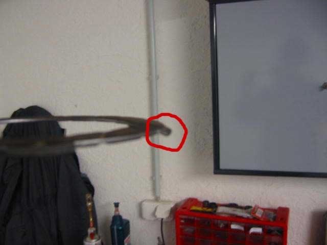

ja wir haben eben mal ne 5-scheiben eingebaut, und gesehen dass man die oberste korkscheibe as follows verbiegen muss:
noch ne andere perspektive:

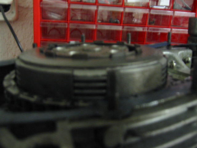

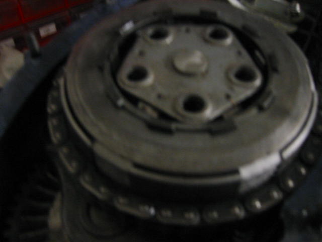

1. erkennt man auf den Fotos NICHTS - total unscharf
2. könntest Du auch mal genauer schreiben, was Du verbaut hast.

OK stelle nachher nochmal eins von der unteren scheibe rein, da muss ich die kupplung nochmal aufmachen, da sieht man dann was ich meine. werde auch mal die obere scheibe rausnehmen und zeigen. eigentlich ganz logisch...

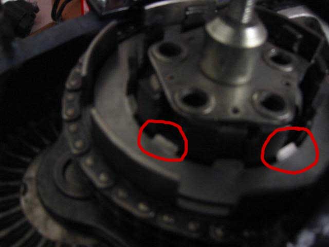

so damits auch marcello kapiert, jetzt mit roten kreisen.
hier die untere scheibe die schon gebogen kam:
und die obere korkscheibe:
jetzt klar?

marcello, die untere muss nach oben gebogen sein sonst graebt die sich unter die spinne.
oder wo hast du die gebogene scheibe eingebaut? oben? das passt nicht./
-arne.
