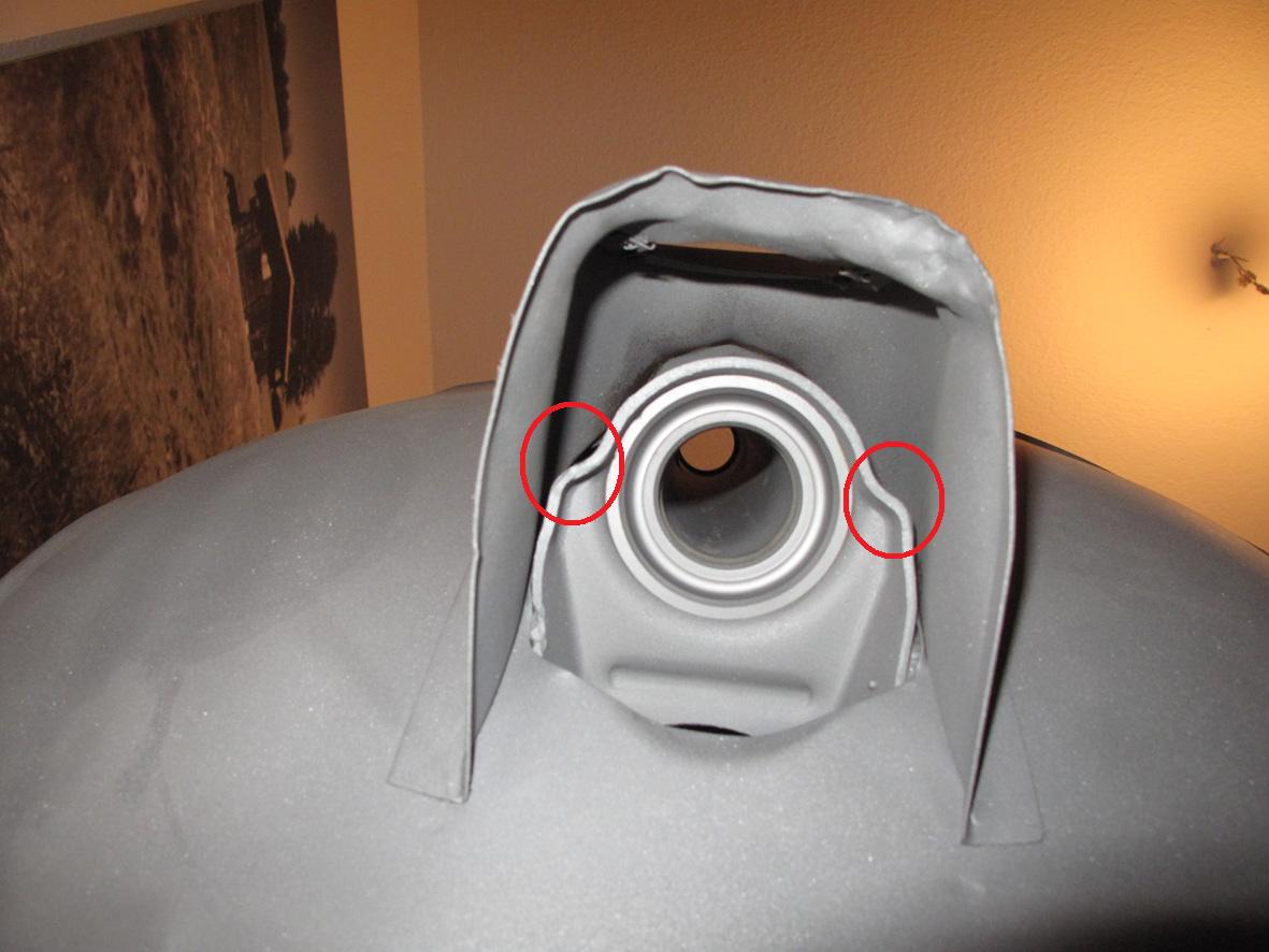

Ich hab meine kleine also gestern vom Strahlen geholt und jetzt wird klar was alles zu machen ist ... dass das Trittblech raus muss was vorher schon klar .. dazu werd ich auch mr.verspa.gs anschreiben.
1. Aber was mach ich mit den Roststellen die am hinteren Tunnel ?? Wie macht man denn sowas, gibt es da auch Rep-bleche ??
2. Lenkanschlag .. Vielleicht ist die Frage auch total dämlich .. aber WO oder WAS ist der Lenkanschlag bei der VLA ..?? Ich hab auf der "vespa-t5.org" die Beschreibung zum Oldie Lenkanschlag gelesen und in deren Bild
ist der Lenkanschlag ein kleines Blech was die "Nasen" im Lenkrohr beschränkt .. ? jetzt find ich dieses Blech bei mir nicht ( siehe foto) .. ist das bei der VLA anders .. oder fehlt da was .. oder bin ich zu doof ???
3. Was haltet ihr den von den Ersatz-Metall-Nasen .. die es in den Shops zukaufen gibt, brauch hier die zwei geteilte ... Habt Ihr dazu Tips für mich .. da meine ordentlich verbeult ist ..

zu 2.) Der Lenkanschlag ist bei dir wie bei einer PX. Die Gabel schlägt gegen die markierten Stellen in dem angehängten Bild.
Die Anschläge am Rahmen sehen bei dir aber gut aus.
