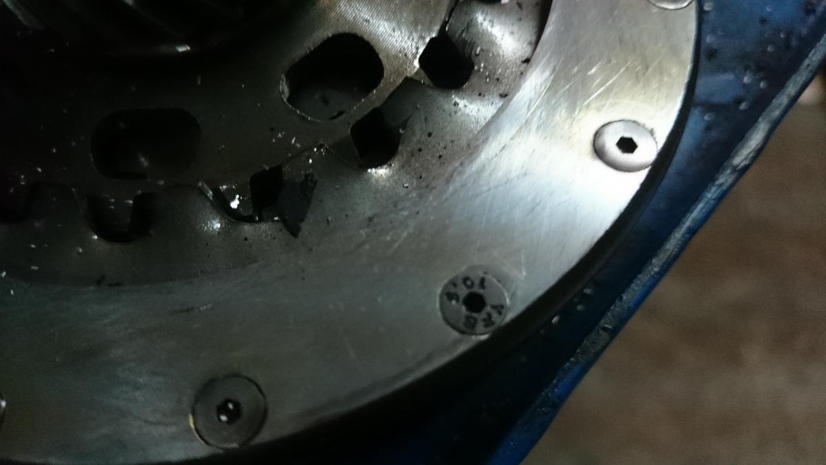

Hierr noch die pics zur gratis nietenschleiffunktion der v1
Dasding ist zuhoch, der 5. Belag ist zuviel
Die letze zwischenscheibe greift auch nicht mehr wirklich
In die innenverzahnung... Gute Gründe für v2 bei der das
U die schrecklichen verschraubungen ja bereinigt wurden
Schrauben (u nieten) waren neu
Trennt natürlich nicht 100%ig was heftig nervt
Allerdings sind die originalen Kulubelaegslaschen in der stadt innert ca 600km platt (sport 221 mit 65/23 auf 100/90 u originalem elestart lüra)
Dh klar lieber mit zwischengas kuppeln manchmal, anstatt laufend kulu servicieren....
Bearbeitet von freakmoped
wenn die 5te scheibe fehlt kann das nicht funzen, darum greift auch die letze scheibe nicht.
das alles ist sehr knapp bei der 5 scheiben version, aber es funzt.
