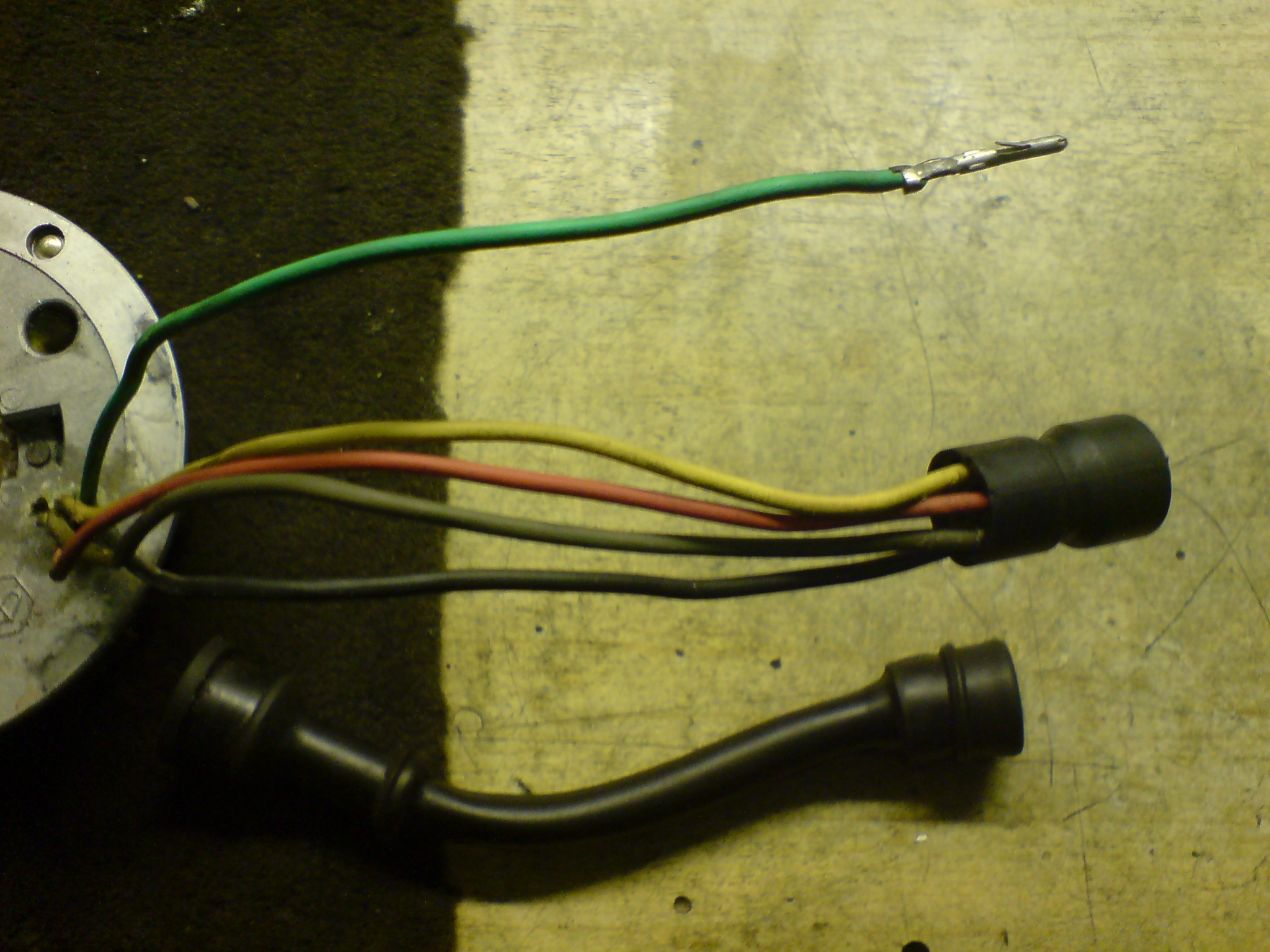

Ich muß ne Zündgrundplatte neu verdrahten. Wo bekommt man(n) diese male-Pins mit Widerhaken für die Steckverbinder her. Ich suche die in "jungfräulich" also zum draufkrimpen.
Lieder nein. Conrad hat ähnliche, aber mit zu kleinem Pin-Durchmesser. :-D
Hast du da auch nach Tamiya Steckern geschaut? Ich habe meine für den PK Kabelbaum auf jeden Fall dort gekauft. War im Laden (Modellbaubereich) und hing da an der Wand mit Ersatzteilen. Ist ein Set bestehend aus den einzelnen Pins und Plastiksteckern.
Habe gerade noch mal bei Conrad gesucht --> Link

Danke für den Conrad-Link. Das download-Datenblatt sagt: Der Tamya-Stecker hat zwar zwei statt einem Widerhaken, sonst stimmen die Maße aber recht gut überein und er müßte passen. :-D
Tamiya (rechts im Bild) paßt nicht. Der Pin ist "hinter" den Widerhaken zu dick für das Steckergehäuse.
Zum Glück hatte der Teilehändler meines Vertrauens die richtigen (links im Bild).

Zwar ist der Thread ziemlich genau 7 Jahre alt, aber vll. sucht ja noch jdn. danach, so wie ich. Die Steckverbinder mit Rundstecker und Rundsteckhülsen heißen Mate-n-lok (matenlok).
Die Teile gibts z.B. von Würth. Dort haben sie die Artikelnummer 05589968 und 05589906
Oder von TE Connectivity 163304-2 und 163305-2 zu beziehen z.B. bei tme.eu
Angaben ohne Gewähr, hab die Teile selbst noch nicht getestet, sie sehen aber zumindest auf den Bildern gleich aus.
