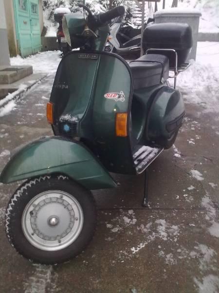

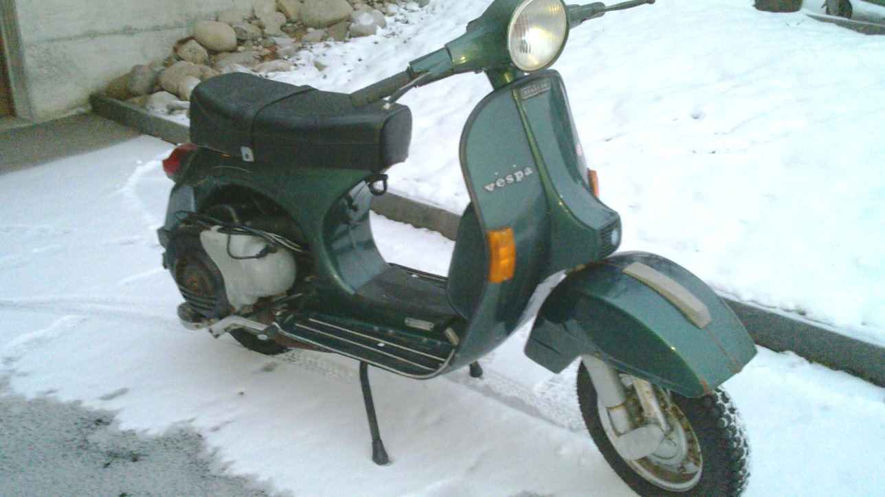

Wie im Vorstellungthread schon beschrieben, habe ich mir erst kürzlich eine PX zugelegt.

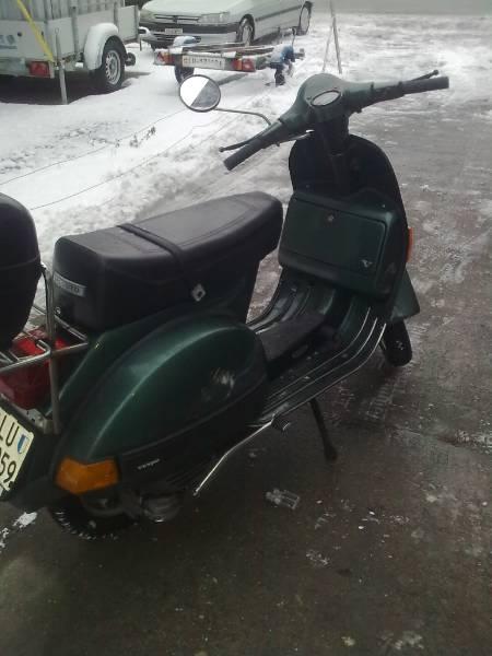

Leider verwirrt mich das Model total. Kann mir einer helfen und sagen ob diese so wie sie da steht Original ist, oder komplett verbastelt wurde?

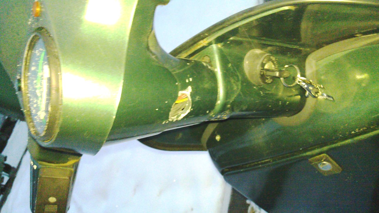

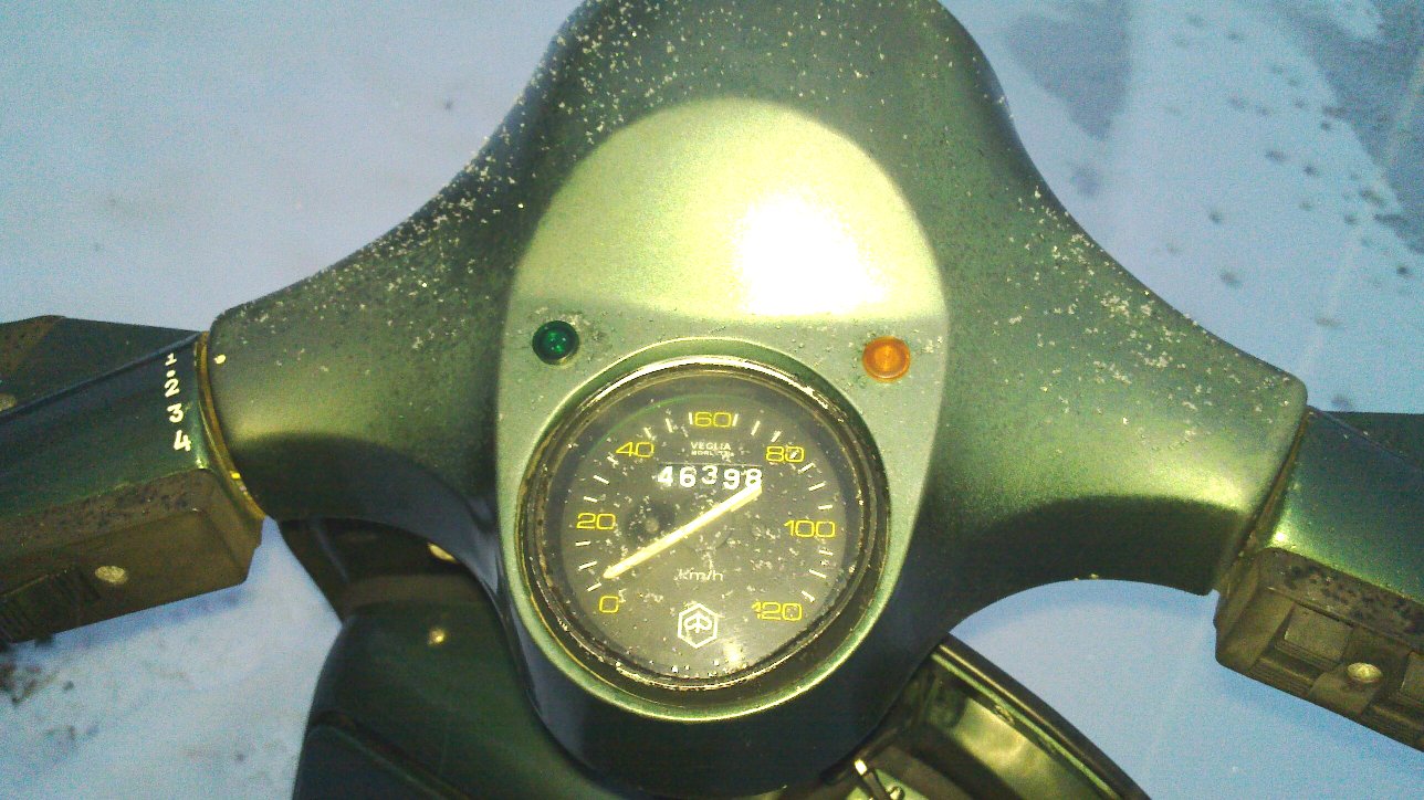

- An der Cockpitverschalung habe ich den Tacho + zwei kleine runde Leuchtanzeigen (eine für Blinker, die zweite für ??? ), aber kein Zündschloss

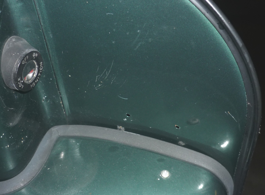

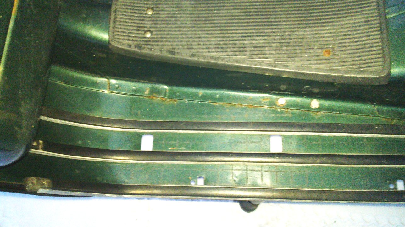

Zudem hat sie so komische Viereckige Löcher im Bodenblech. Sind die bei gewissen Modellen vom Werk aus reingeschnitten worden?

denke dass es innenverschluss erst ab 80/81 gab,
die zweite kontrolleuchte iss fürs aufblendlicht,
hat die E-zuendung oder unterbrecher - scheint ein zwitter zu sein - immer schwer zu sagen bei den PXn die luigies haben da die verrücktesten kombis ausgeliefert,
die lenkkopfabdeckung hab ich so auch noch nie gesehen.
Habe selber ne PX alt und die hat nen Aussenverschluß der Lenkerkopf sieht bei mir auch etwas anders aus. Würde sagen der ist mal umgearbeitet worden. Aber wie maccoi schon geschrieben hat bei den Zwittermodellen kann einiges anders sein, muß aber nicht.

Ja genau so sehen die Löcher aus! Die T5 hat doch Original so Gummi Fussmatten. Dann werden die Löcher wohl daher kommen..
Jetzt muss ich nur noch schauen, ob es irgendwo so "Propfen" gibt. Sieht nämlich wirklich nicht all zu schön aus.
- Sitzbank = Lusso
- Backenverschluss = PX ab (ca.)'82
- Rücklicht = könnte PX Lusso sein
- Gepäckfachemblem: PK XL2 oder HP4 :-D
- Mitteltunnelabdeckung aus Hartplastik? Dann könnte das von 'ner Lusso sein.
Kann man natürlich alles Nachrüsten / umbauen.
Ist da ein kombiniertes Zünd-/Lenkschloss drin? Dann passt das Baujahr gar nicht ...
Die eckigen Löcher in Verbindung mit einem Alt-PX-Gepäckfach an einem nicht selbst gebastelten Innenverschlussrahmen mit einem kombinierten Zünd-/ Lenkschloss könnten auch an ein LML-Chassis denken lassen. Kann man aber auf den zu dunklen und wenig detailreichen Bildern nicht sehen. Schick mal bessere Bilder nach.
Das V an der Gepäckflachklappe, die "T5"-Löcher und die Farbe riechen nach LML, die hatten diese Matten auch.

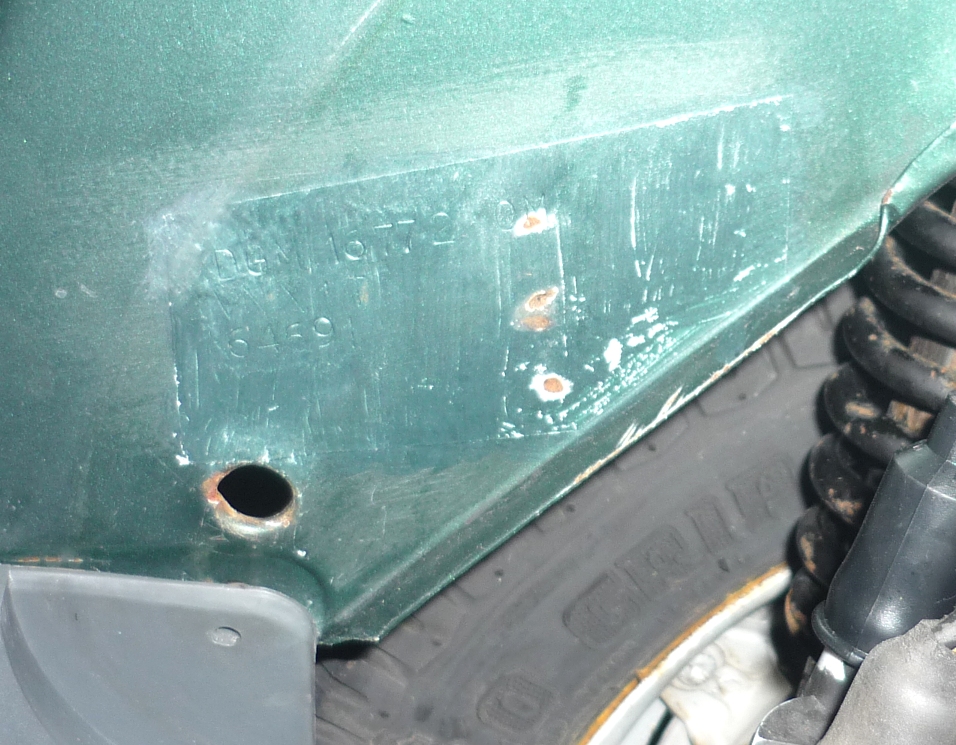

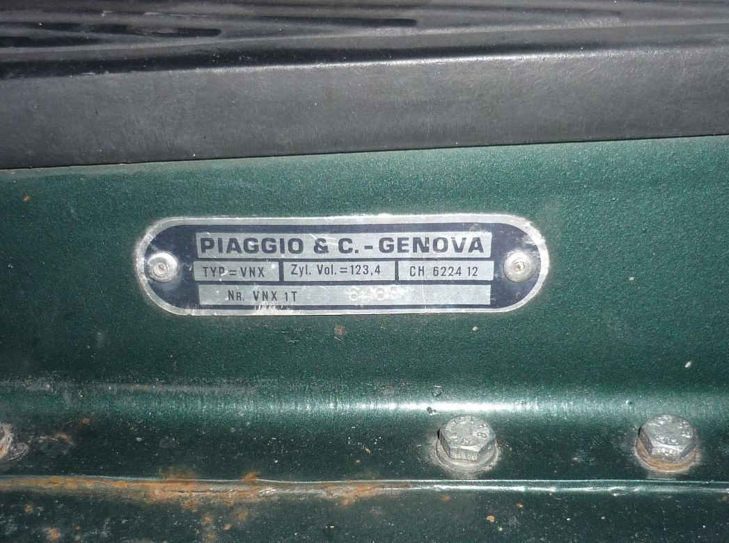

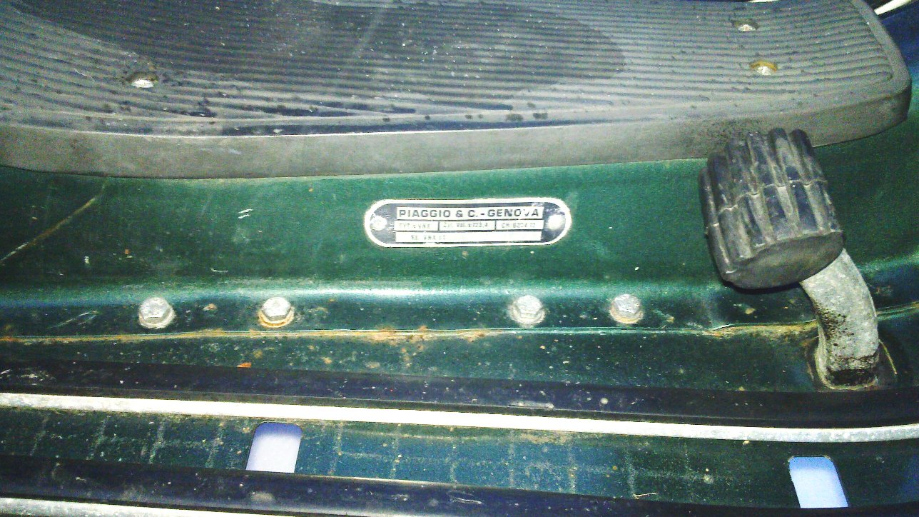

Als Marke und Typ ist im Fahrzeugausweis Piaggio VNX1 eingetragen. Fahrgestell Nr: VNX1T64691

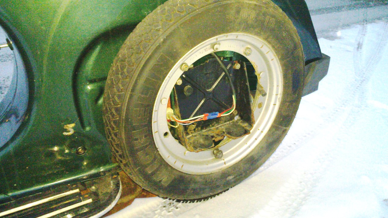

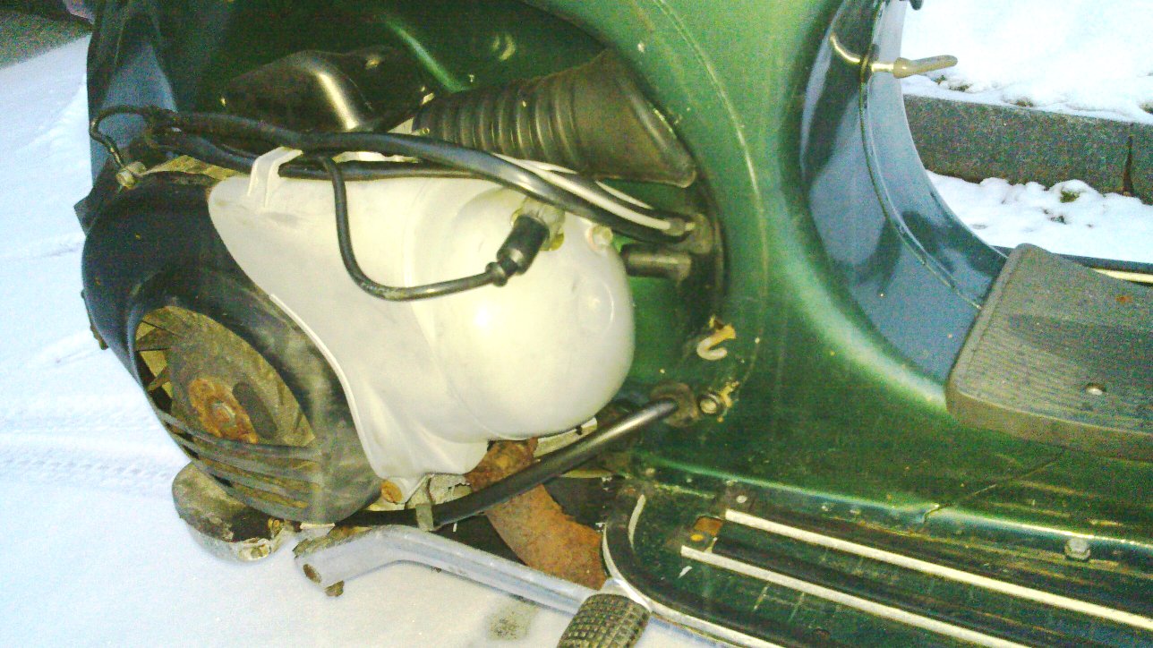

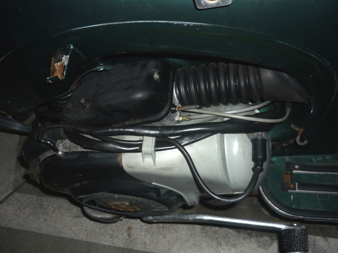

Also hier mal die Bilder:
post-35231-1265909987,87_thumb.jpgpost-35231-1265909996,98_thumb.jpgpost-35231-1265910011,85_thumb.jpgpost-35231-1265910027,38_thumb.jpgpost-35231-1265910041,16_thumb.jpgpost-35231-1265910101,65_thumb.jpgpost-35231-1265910056,98_thumb.jpgpost-35231-1265910082,69_thumb.jpgpost-35231-1265910109,37_thumb.jpg

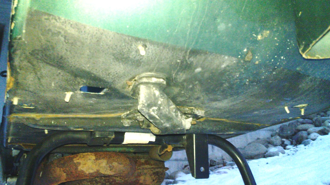

Und mal ne andere Frage: den Flug?-Rost im Bild unten, bringt man den mit irgend nem Mittel weg? Oder muss das abgeschliffen & lackiert werden?

die lenkabdeckung dürfte PX Lusso sein mit PX alt Tacho, die kontrolleuchten wahrscheinlich nachgerüstet.

- Löcher
- Mattenabdrücke

Ich würde auch sagen, total verbastelt, sieht man schon alleine an dem SIP-Aufkleber vorne drauf :-D .
Der Kabelbaum am Batteriefach sieht auch schräg aus.
Rost in den Falzen läßt sich super mit Owatrol-öl behandeln. Hält auch meine Karre schon seit Jahren erfolgreich zusammen...

Mattenabdrücke sind identisch zu denen auf den Fotos von mir. Trittleisten wurden also sicher später montiert, und das nicht sehr schön wie man unten sieht.
Wenn ich mir die Bilder länger anschau, kommt mir die weiße Zylinderhaube immer unpassender vor. Erinnert sehr an diese.

-Kotflügelfinne passt nicht zum Baujahr
-Hauptständer ist ein Billigreproteil
-Tunnelabdeckung ist Lusso oder Zwittermodell um Bj.82

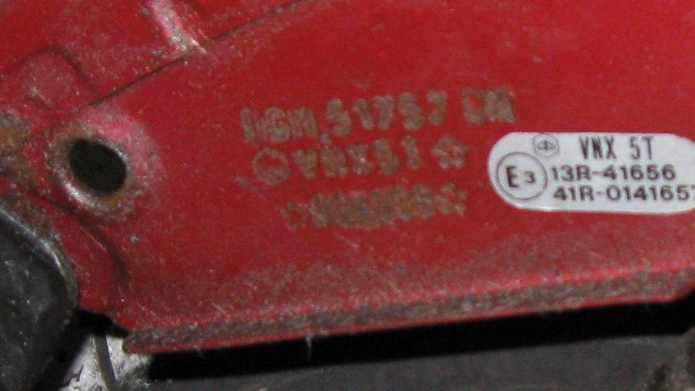

Also der Rahmen sieht Original aus. Zumindest ist hinten auch die gleiche Nummer eingestanzt. VNX1T
post-35231-1265916369,41_thumb.jpg post-35231-1265916190,07_thumb.jpg post-35231-1265916206,29_thumb.jpg post-35231-1265916387,87_thumb.jpg post-35231-1265916404,11_thumb.jpg

ist definitiv ne LML, die mit ner FIN einer verschrotteten Vespa versehen wurde.....
so liefer Piaggio keine Nummer ab....
Rita
vergleich mal mit dem Bild..
Die Nieten des Typenschildes sehen relativ neu aus (definitiv keine 30 Jahre).
Die Position der Rahmennummer war bei meiner PX alt auch anders und "in einem Blech", was bei Dir irgendwie nicht so aussieht...
und die Quali der Schlagnummern..? :-D

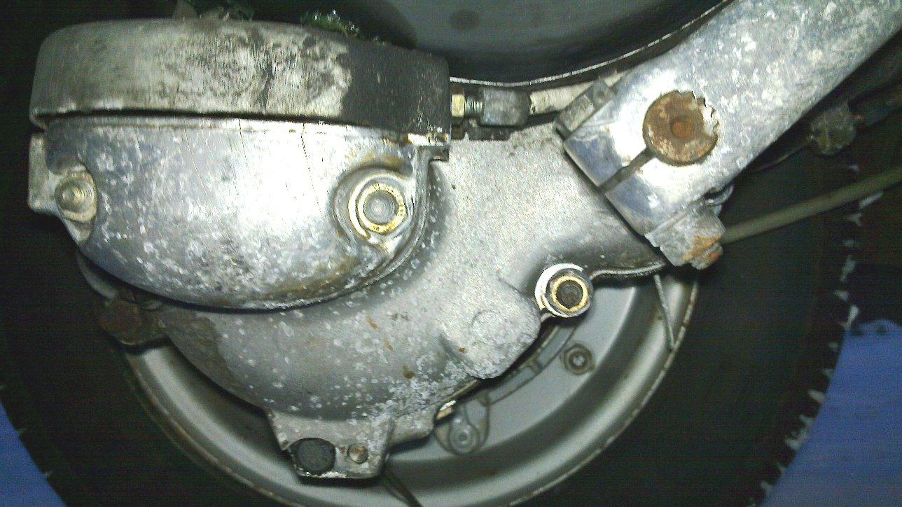

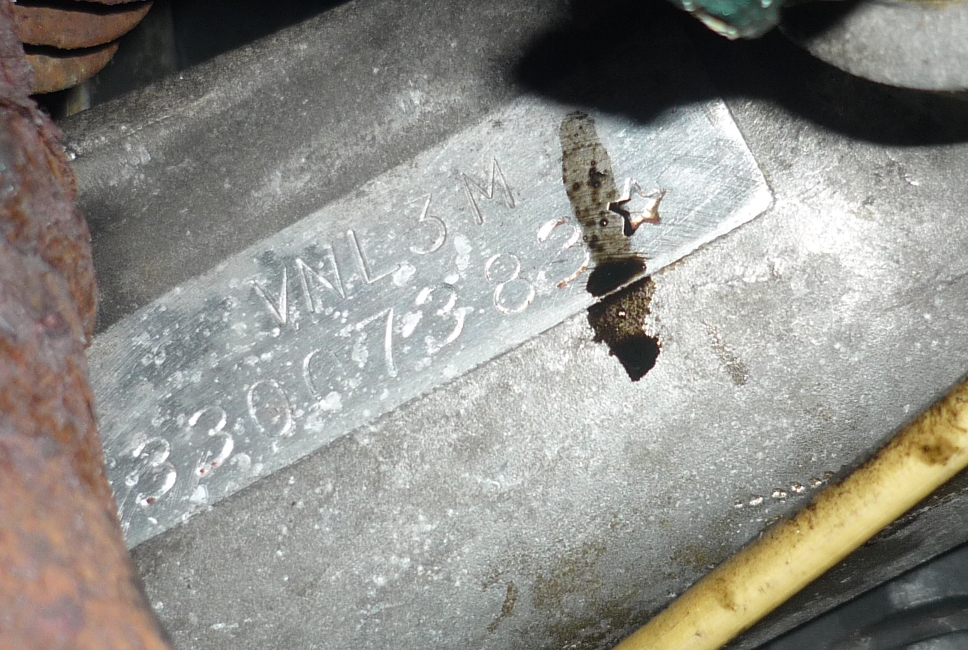

der motor stammt wahrscheinlich aus einer TS oder einer 125 px,
die motornummer hat es so nie gegeb viel zu lange
würd ich nicht akzepieren wenn mir das wer als PX 1979 andrehen will
gib mal ne mailadresse.... hab das gleiche Indermofa vor der Tür..... aber die gibt sich nicht als Italienerin aus...
Bild leider zu groß (2,2MB)
Rita

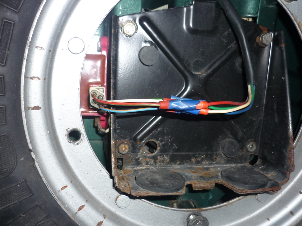

Der Regler hinterm Reserverad ist indisch. Die Motornummer ist um einiges zu lang. VNL3 ist der alte 125 TS-Motor, der mit gleichem Präfix auch noch in der P125X eingebaut war. Motornummer sollte bei VNL3 m. E. aber nicht wesentlich über 250.000 - 300.000 gegangen sein. Auf keinen Fall 33 Mio. ... Die Nummer könnte hingegen zeitlich in etwa zur Fahrgestellnummer passen, wenn die "6469" lautet und man sich anstelle der ersten beiden Zahlen "33" einen Stern denkt.
Luftfilterdeckel und Ölzulaufrohr am Vergaser passen ebenfalls nicht zu diesem Motor (und auch nicht zu Baujahr 79).
Ebenfalls ungewöhnlich ist die komplett umgebördelte Karosseriekante im Bereich des Vergasers. Dieses ich eigentlich nur bei den späteren grösseren Vergasergehäusen (wie hier montiert), nicht aber bei den frühen PXen gemacht worden.
Schön noch zu sehen: oberhalb des Gepäckfaches sind 4 Löcher für Schriftzüge zu sehen. Das sieht eigentlich genauso aus wie bei meiner Resreverwertung auf LML-Chassis-Basis ...
