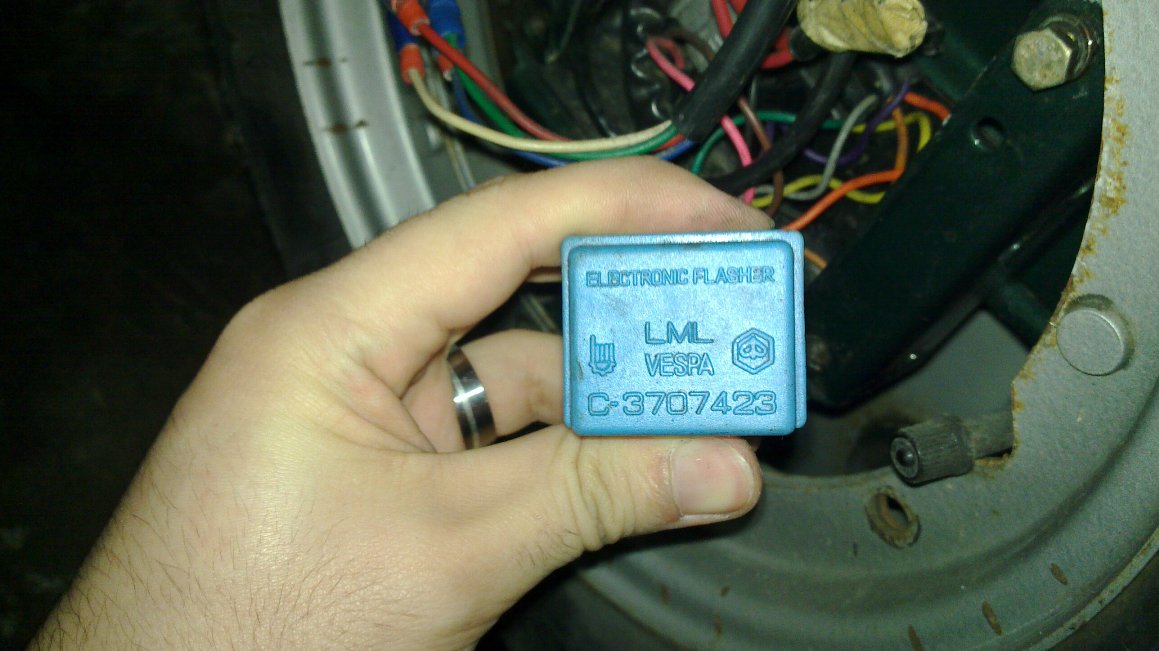

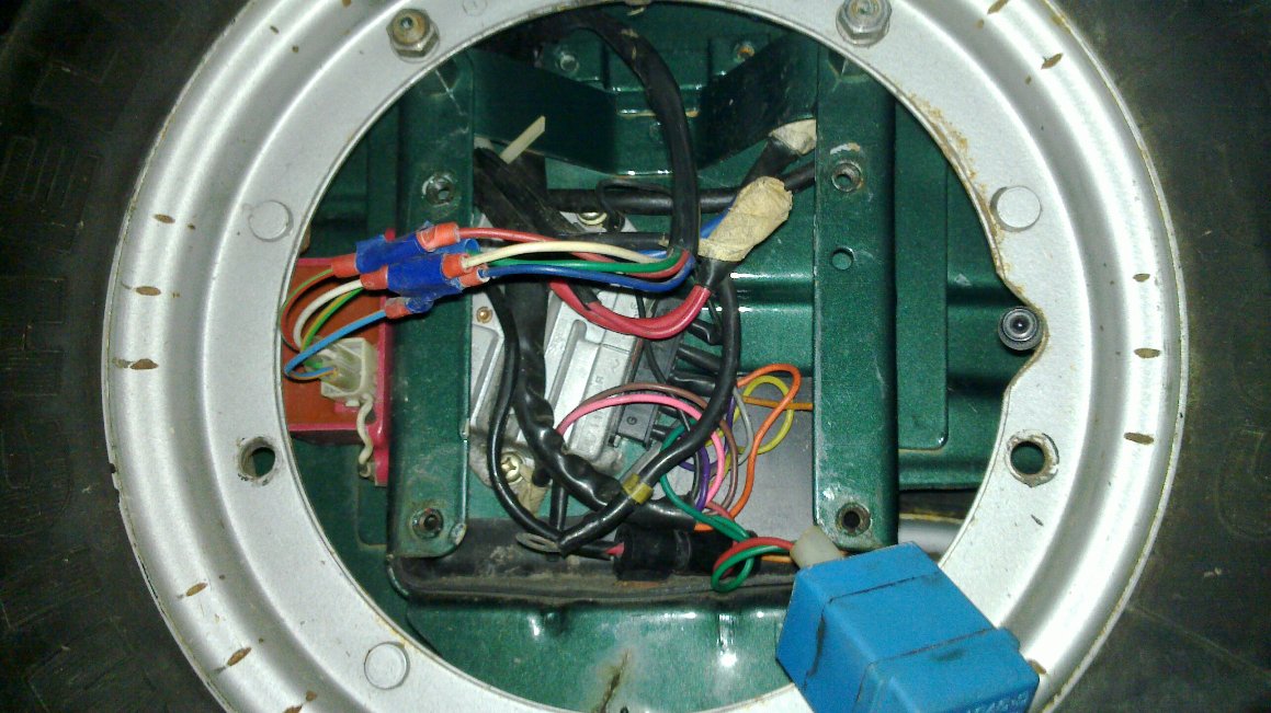

Ich habe ja keine Batterie drin und kann die Vespa starten. Als ich die Abdeckung vorher abgeschraubt habe, kamen mir da paar Kabel entgegen..
Kann ich da jetzt eine Batterie einbauen? Meine Blinker funktionieren ja nicht. Könnte das die Ursache sein?

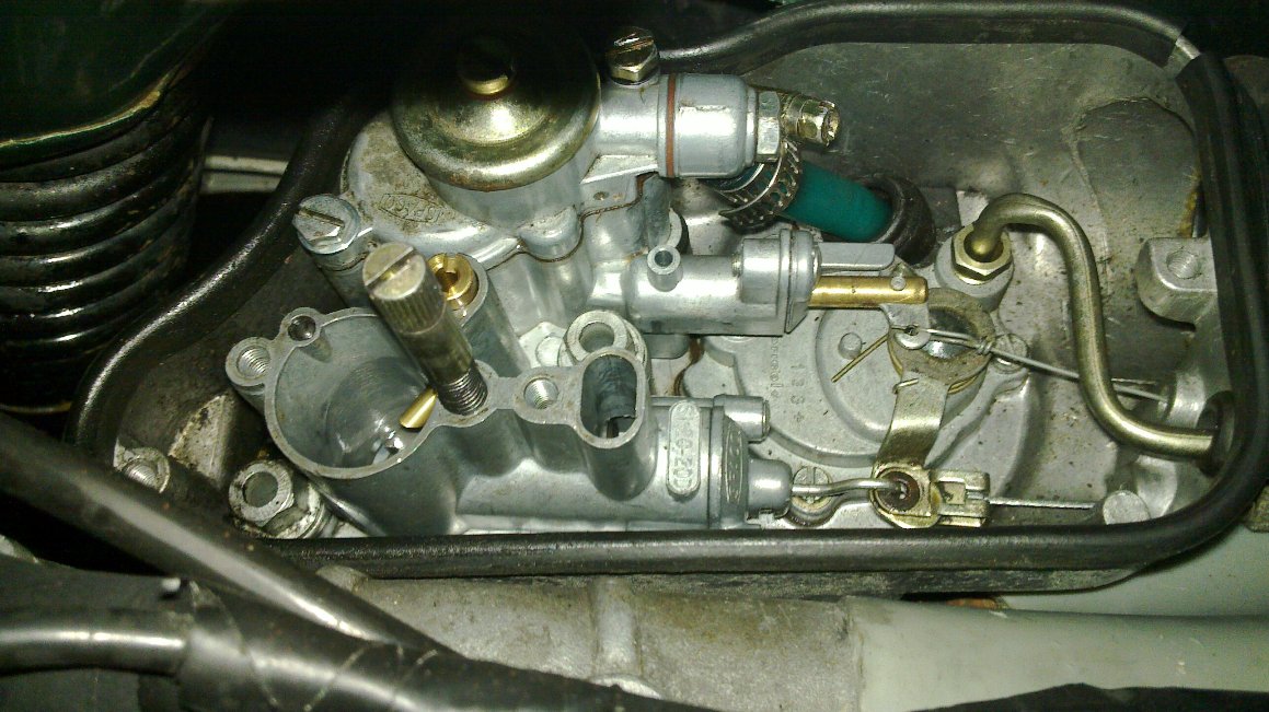

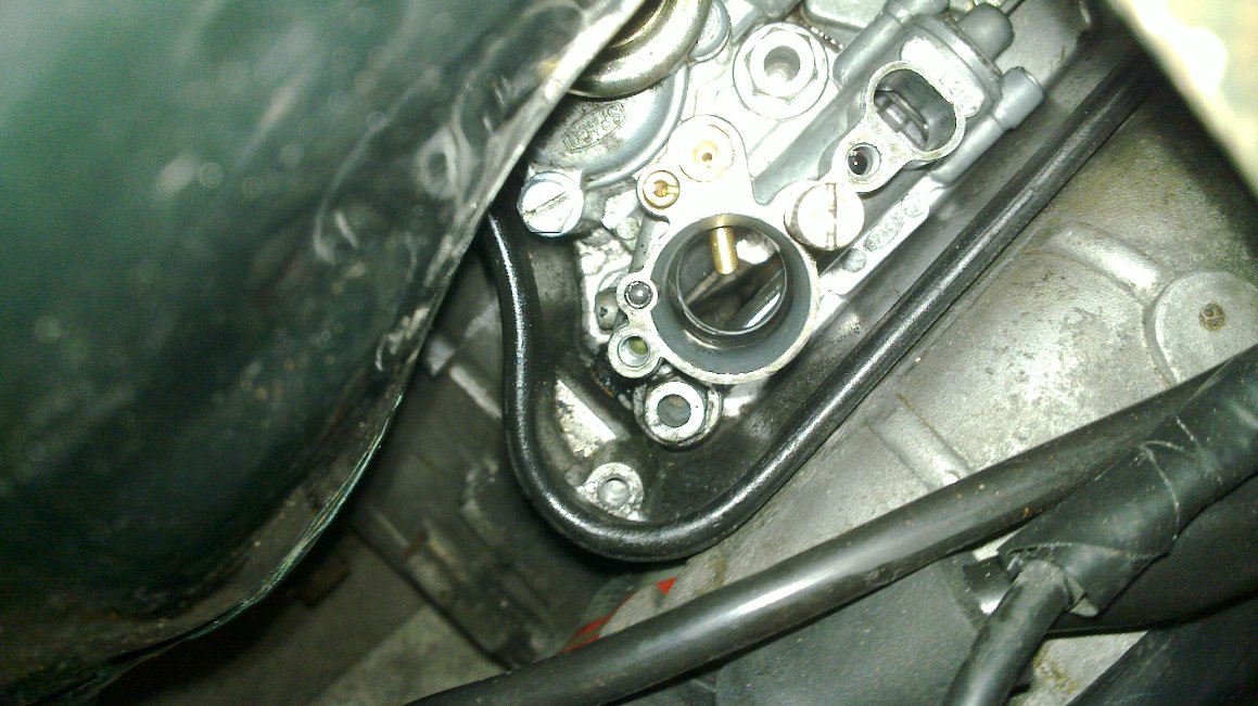

Hier ein Bild des Vergasers:
..man sieht auf die Kurbelwelle. Somit kein Membranmotor..

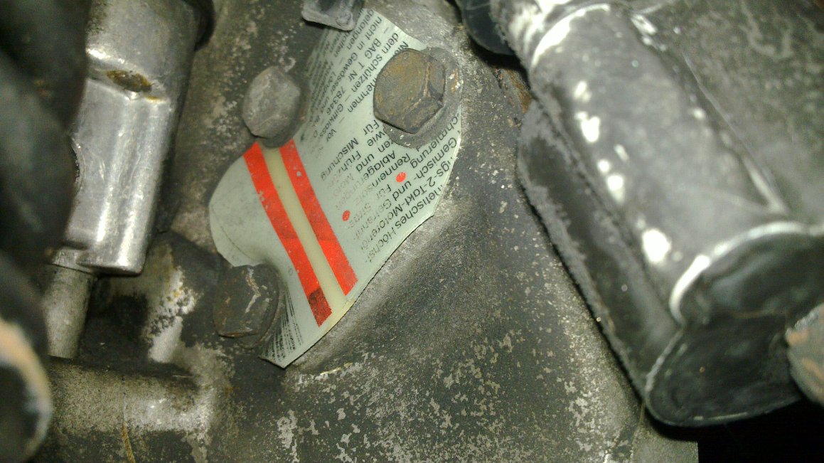

Dann fiel mir noch etwas sehr sehr komisches auf:
Das ist hinter dem Motor bei der Feder.. Was wurde hier gepfuscht?
batterie einbauen kannst ja mal versuchen bei so einem zusammengebasteltem ding iss die elektrik meist eine challange.
eigentlich sollte ja die hupe auch nicht funktionieren ohne batterei?
wenn sie es doch tut dann wurde entweder die hupe ausgetauscht oder bremslichtschalter getauscht und kabelbaum umgestrickt.
das blech am motor sieht aus wie ein verschlossener ELESTART-DURCHLASS, was wiederum der Theorie eines LML- oder PX Motors nahe käme und dann sicher kein VNL3 = TS motor ist.
Ja genau, richtig, das war das, was ich vorhin meinte.
Nicht unbedingt gepfuscht, sagen wir mal kreativ gelöst. Da sitzt normalerweise der Elektrostarter bei Motoren mit Elestart. Also scheint es wirklich ein LML Motor zu sein, bei dem jemand die Prefix nachträglich eingeschlagen hat. TS Motoren gab es in der Schweiz zwar mit Getrenntschmierung, aber nicht mit Elektrostarter. Auch der "Spaco" Vergaser paßt zum LML Motor (das sind die Indischen Lizenzfertigungne von Dellorto).
Sieht aus, als wäre das Loch für die Montage eines Elektrostarters im Luftkanal mit einem Stück Ölflasche verschlossen worden. Könnte man schöner lösen, ist aber kein existenzbedrohender Pfusch.
In der Vergaserwanne sieht man die Ölpumpe samt passendem Vergaser. Daher dringend t4s Tip mit dem zu verschließenden Ölkanal an der Unterseite des Vergasers beachten/prüfen, sonst zieht der Motor auf diesem Wege Falschluft, was zu Klemmern führen kann.
Die komische Abdeckung vewrschließt die Aufnahme für den E-Starter, der wohl ursprünglich verbaut war. Sieht man auch an dem Erdungskabel, das oben an der Lüfterradabdeckung verschraubt ist. Es gaht zwar auch schöner das Loch zu verschließen, ist aber so nicht falsch, wenn man den E-Starter ausbaut. Anscheinend ist deine Zündung dann aber auch nicht original, da du definitiv kein Elestart-Lüfterrad verbaut hast.
