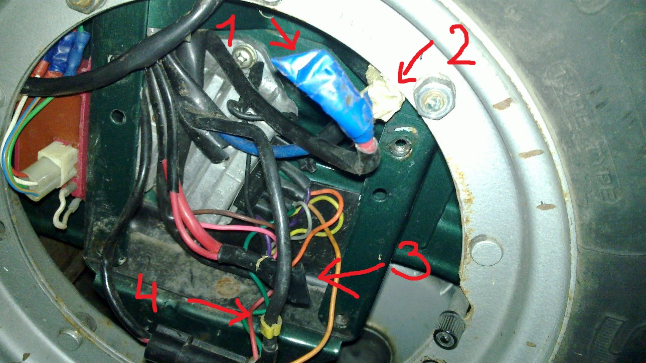

Anyway.. wisst ihr evtl. was das alles für Kabel sind?

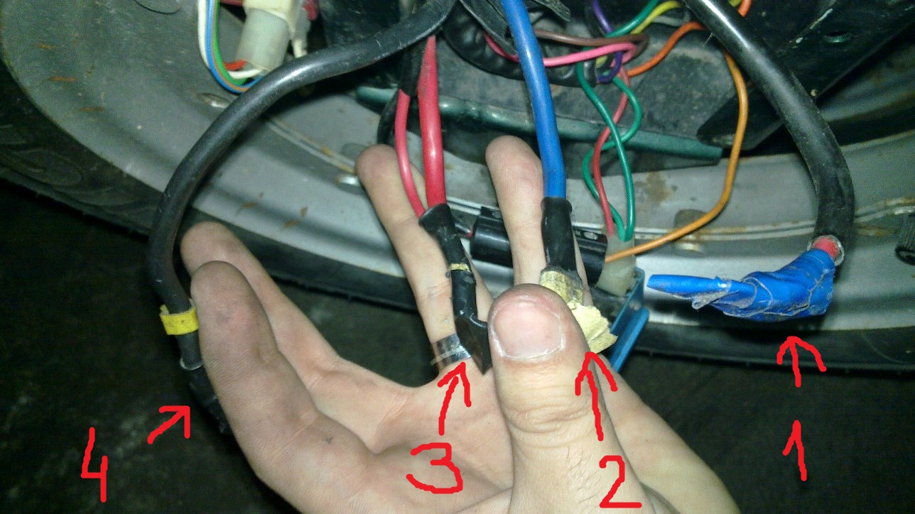

Und vorallem diese 4 isolierten Kabel:
1 und 4 werden wohl die Anschlüsse für die Batterie sein.
Was jedoch sind 2 und 3?

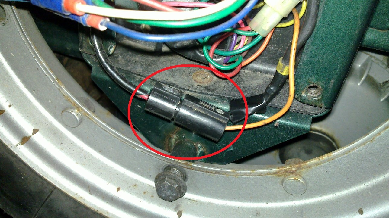

Bei dem zusammengesteckten Teil auf dem ersten Foto kommt wahrscheinlich die Sicherung rein.
Wow thx... hab grad etwas gegoogelt und rausgefunden, dass da eine 8Amp Torpedosicherung rein sollte.
Werde ich heute Abend grade mal checken!
Betreffend den 4 Kabeln:
1 PLUS / 2 MINUS an die Batterie
2 (blaues Kabel) und 3 -> wären die evtl. für ein (nicht vorhandenes) Anlasserrelais gedacht?
kann sein-nimm mal von den dicken kabeln das isoband ab.
auf den batteriekabeln befinden sich normalerweise ringösen und an den relaiskabeln flachstecker.
Und genau so ist es auch :-D
Dann wurde wohl ein Elestart Kabelbaum für die PX Alt Zündung verwendet. Richtisch?

wie du schon richtig gegoogelt hast sollte da ein schmelzsicherung 8 amper rein kommen. dann koennten dein blinker wieder tun. bei der px alt gehen die blinker auch nicht wenn die schmelzsicherung nicht intakt ist. kannst ja mal russich zu kurzem test überbrücken mit nem draht.

ps: das sicherungssteckteil schaut aus wie von ner hercules. zumindest ist das gleiche bei meiner verbaut. muss aber überhaut nix bedeuten

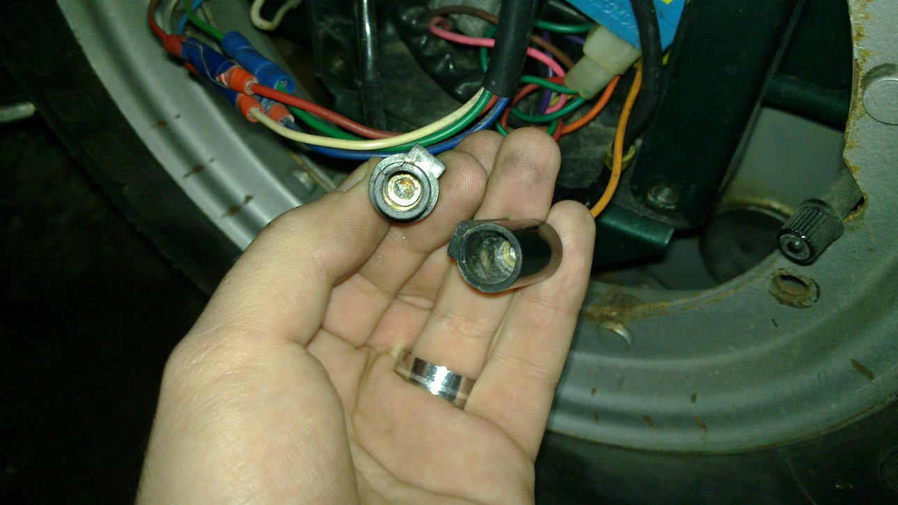

Ein kleiner Fortschritt!
Die Blinker müssten jetzt theoretisch funktionieren :-D
Folgende Verbindung war defekt:
