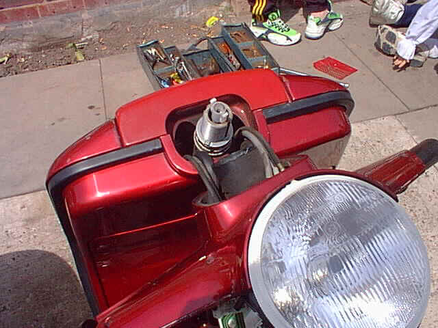

hat schon mal einer versucht einen lusso lenker auf eine cosa zu schrauben?
oder hat einer ein bild wie das aussieht?
kann ja nur besser werden oder?
Danke
Hi, hab hier schon mal ein Bild mit demontierten Cosakopf gefunden.
So sieht es untenrum aus...
Hoffe alles weitere findet sich hier noch einpost-34977-1265913515,26_thumb.jpg
Schwierig dabei ist das durchgehende Gabelgewinde. Damit der Lusso-Lenker passt, muss das entweder abgedreht werden (wie steht in den ganzen XL2-Gabel-im-Oldie-Threads, da selbes Prob) oder du nimmst ne Lusso-Gabel, die ist allerdings tiefer, und wahrscheinlich brauchst du da auch neue Ausfräsungen fürs Lenkschloss.
Der T5 Lenker paßt und sieht auch gut aus.Gerade wegen dem eckigen Scheinwerfer.
Paßt gut zur Kaskade der Cosa.
Die untere Lenkerabdeckung muß an den Cosarahmen angepasst werden.Elektrik natürlich auch.
ja danke erstmal
jetzt habe ich eine neue idee!
wie sieht es denn aus ,wenn man einen lusso gabel einbaut und die bremsankerplatte der cosa verwendet
dann habe ich das prob mit der lenkeranpassung nicht
aber ist die lusso gabel von der länge und winkel identisch??
danke für die folgenden antworten
Ich hab mal zum testen ne T5 gabel in ne Cosa gesetzt.
PX und T5 sind ja von der Geometrie annähernd gleich.
Es sah schon so aus als ob der Vorderreifen mit der Cosa Gabel näher am Rahmen stand als mit der T5 Gabel.
Wirkte irgendwie kürzer.Wenn du die Cosa und PX Gabel nebeneinander legst fällt auf das das Rohr unterhalb
vom Kortflügel zur Schwinge hin einen anderen Verlauf/ Winkel hat als bei T5(PX).
Die Cosa Gabel ist auch etwas kürzer was einer leichten Tieferlegung gleich kommt.
Wenn du die Cosa Bremse inne PX Gabel einbauen willst brauchst du eventuell noch ein Bremsflüssigkeitbehälter.
Die Cosa ist Teils Hydraulisch teils Mechanisch.Oder den Hydraulischen Teil blind schließen.Dann nur noch Mechanisch.
