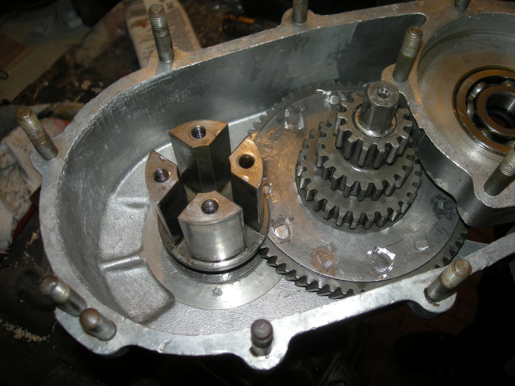

Erste Bilder vom geöffneten Getriebe
post-35229-001047800 1289162327_thumb.jp

Das Primärrad wurde mit neuen Federn versehen und neu vernietet. Dananch hat auch das seinen alten Platz wiedergefunden. Leider hab ich Depp vergessen Fotos vom offnenen Primär zu machen. War nach dem Aufbohren so gefrustet weil alles noch heile war und ich mir die Arbeit hätte sparen können. Dazu ein Tipp für diejenigen, denen eine Primärüberholung noch ansteht. Wer eine Arzt oder Zahnarzt im Bekanntenkreis hat sollte das Primär zum Röntgen mitgeben. Das funzt ganz gut. Röntgenapparat auf volle Pulle und lass gehen. Auf den Bildern kann man ganz gut sehen, ob die Federn noch heile sind.
post-35229-076223800 1289162396_thumb.jp
