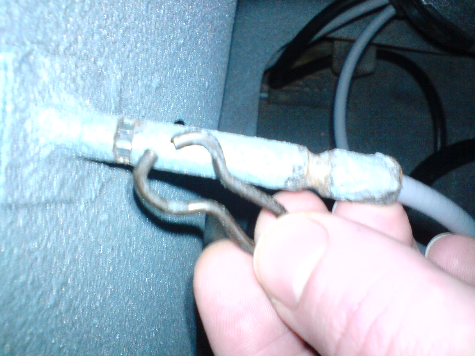

Hallo Gemeinde,
lacht mich aus und beschimpft mich, aber ich raffe es einfach nicht und schmeisse das Ding gleich komplett aus dem Fenster :-D
Wie muss diese "Chokehebelfeder" dran gemacht werden - und wo - in diesen Schlitz im "Röhrchen". Is ne VBB...

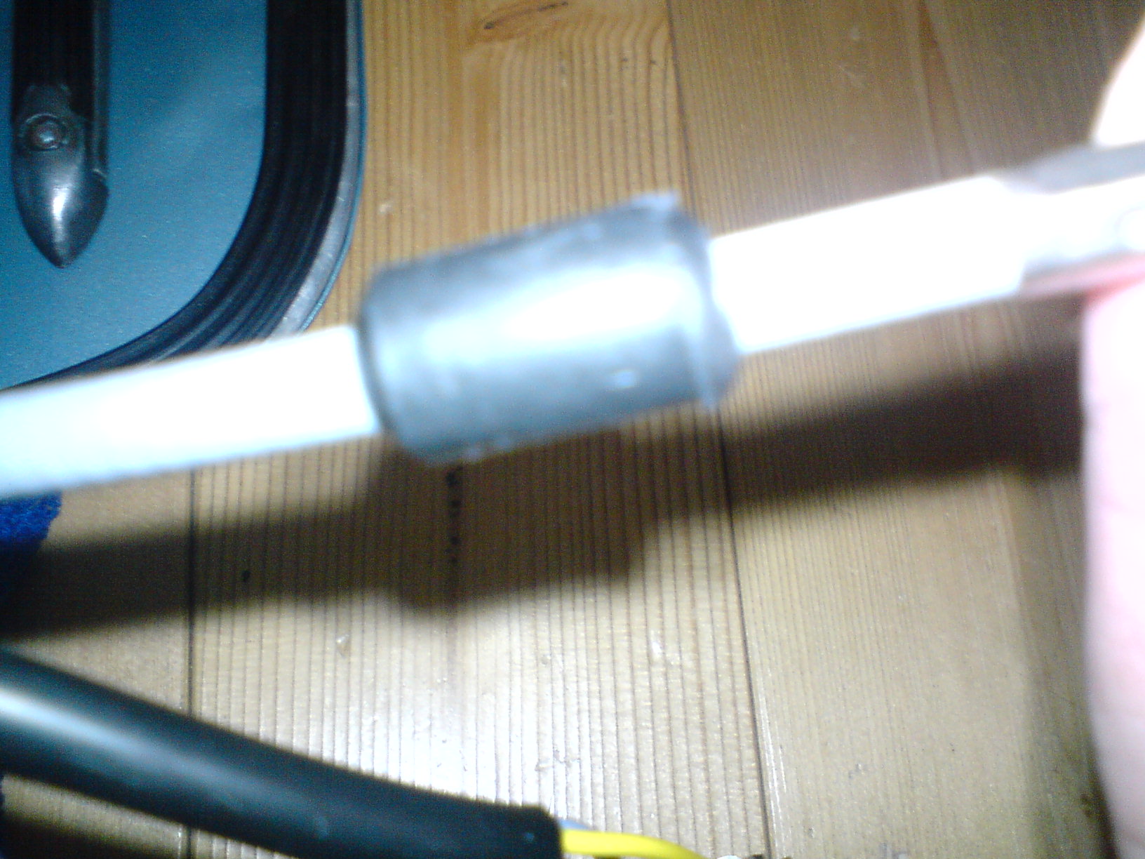

Und wofür ist diese Gummihülse auf der Außenhülle?
Die Feder kommt auf den Schluitz im Röhchen, mit der engen seite nach oben, die Feder muss nach recht zeigen. Den Sinn diese Gummis hab ich noch nicht verstanden, kenn ich auch nur von Reprozügen.

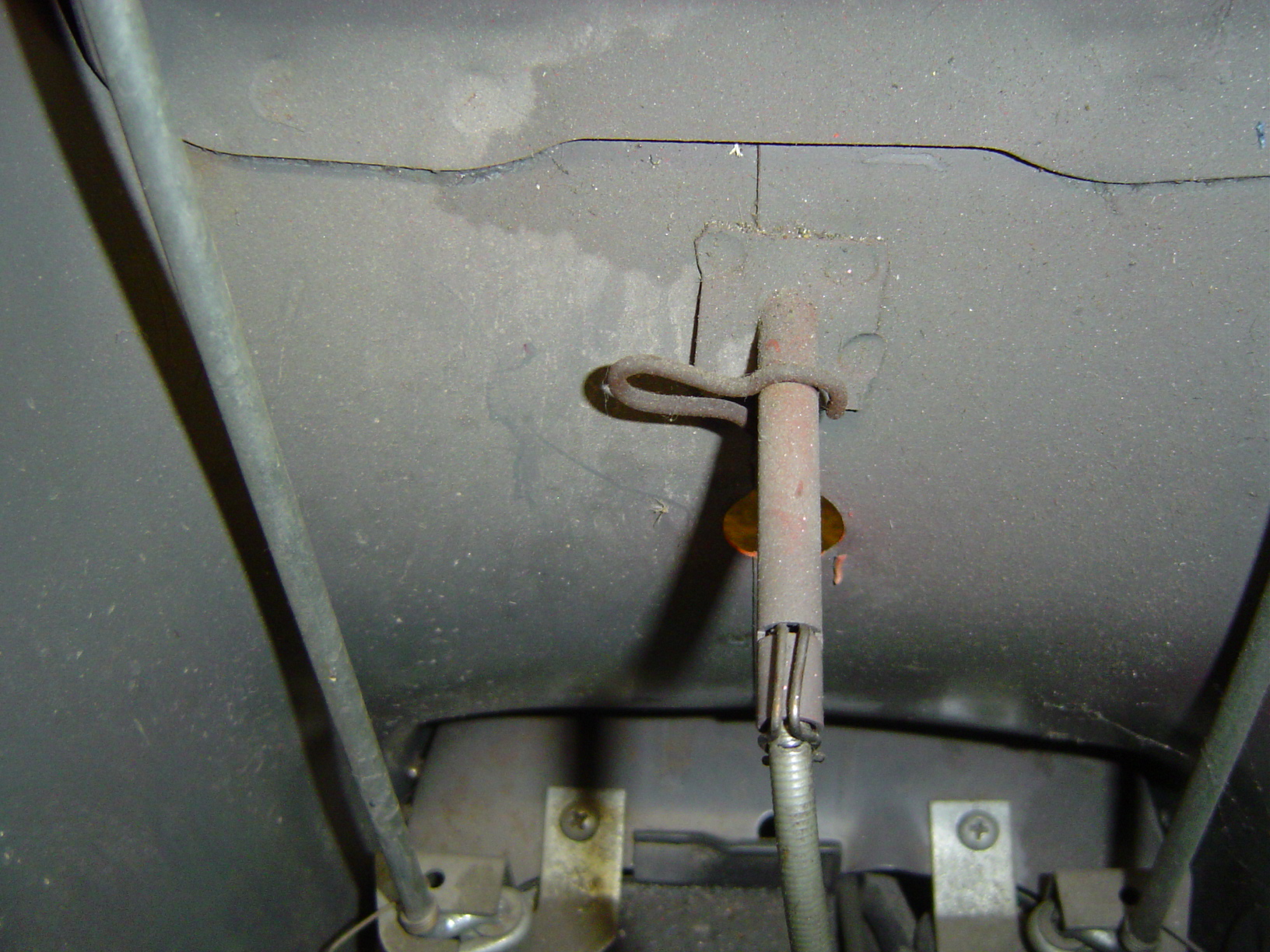

Ich habe mal ein Foto gemacht wie es in der PX aussieht. Die Feder ist die gleiche.
Ob bei der VBB auch die kleine Feder am Ende des Röhrchens dran ist, weiß ich nicht.
Die kleinere Feder dürfte dazu da sein, dass sich der Außenzug nicht nach vorne zieht.
Wie die Feder richtig verbaut wird, habe ich auch noch nicht raus.
