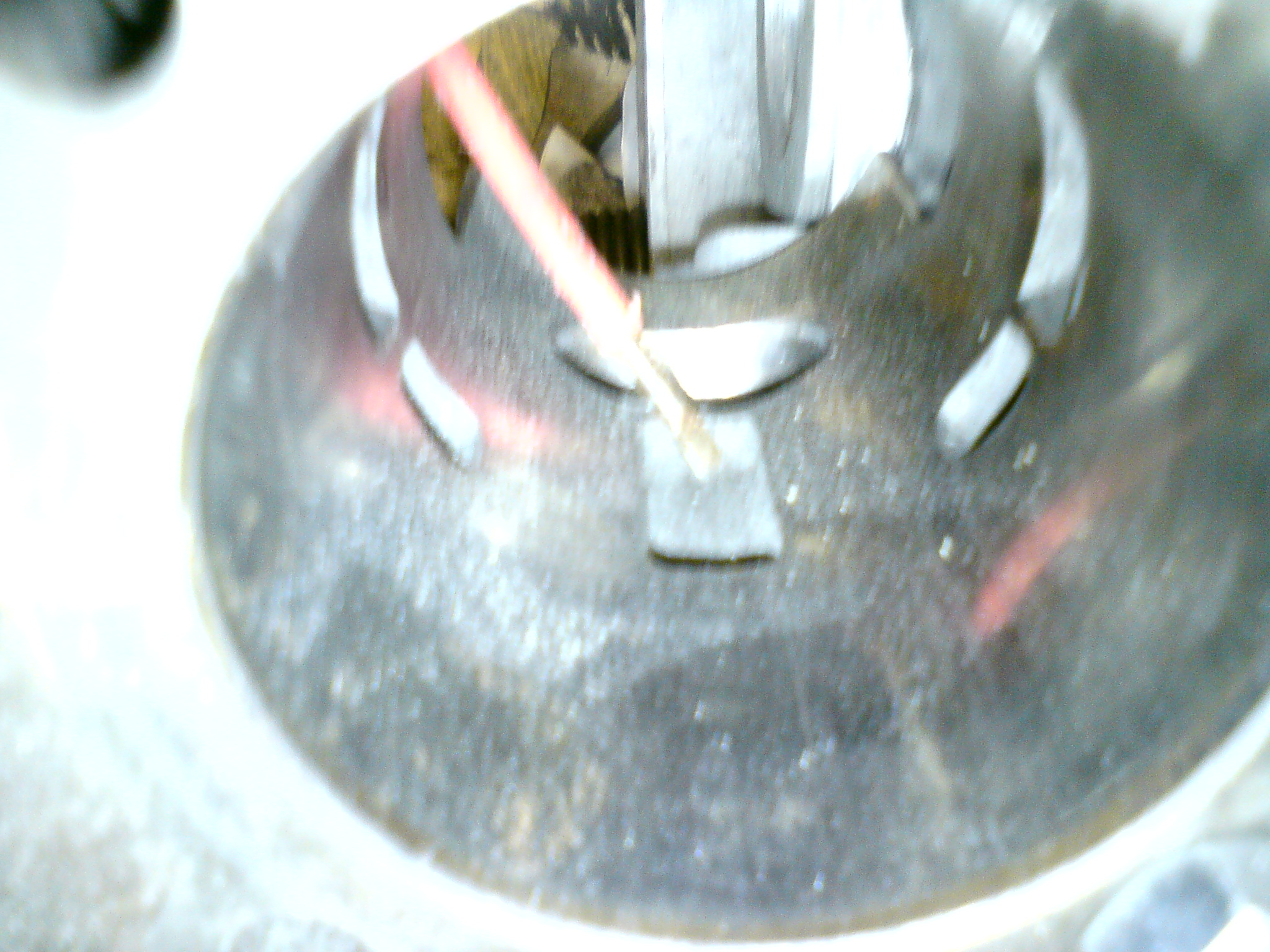

@ Rustracer du meinst diesen Steg?
Die Erfahrung zeigt, das das ohne diesen Steg nur recht große und gute Membranen die Wechselbelastung überstehen.
Den Versuch mit Metallplättchen aus anderen Membranen hat wohl noch keiner gemacht.
Wenn es funzt :laugh:
Gruß Jochen

Den boostportschlitz im Kolben (also das kleine Fenster unterhalb der Ringe?!) den gibt es nur beim DoA?
Ich denke ich habe einen Standard Kolben verbaut,
Denn dieses Fenster hab ich gar nicht...
Dafür hab ich das normale boostportfenster. Sicher auch ein Grund, dass die normale Membran nie lange gehalten hat.
Ergeben sich daraus sonst noch irgendwelche nachteile?
Mit dem Originalkolben wird der Einlass schon noch Schlitzgesteurert, auch wenn die Steuerzeiten evtl sehr lang sind. Bei dir ist das nicht mehr der Fall.

Also mehr als 16,4 PS mit nem 30er Vergaser sollten machbar sein
Ein anderer eben die zeitliche Überschneidung zwischen dem DS und der Membran ( die bleibt etwa 10°länger auf, öffnet aber auch später)
Das verändert sicherlich auch den beim DS üblichen, schmissigen Saugimpuls in Richtung sanfter.
Mir geht es hier nicht nur darum, was ihr gemacht habt, sondern warum?????
Gruß Jochen
Komisch ist nur, beim Karren77 und seinem DoA Projekt mit GS-Kolben fehlt eben jener Steg.
Hat der von vorneherein gefehlt, oder ist der dem Fräser zum Opfer gefallen?
Ich jedenfalls habe auch in Chargen, die nach den 90ern gegossen worden sind keinen DoA gesehen ohne Steg.
Das soll natürlich nix ausschließen, man kennt ja die Italiener.
Sicher gingen auch mehr als 16,4 PS - es ist halt die Frage was man will und wie sich das dann fährt. Mal abgesehn davon waren +16PS beim Polini vor ein paar Jahren noch gar nicht mal sooo schlecht.
Das Öffnen des Bostports kann man sich mMn schenken, da die Gassäule sicher nicht dran denkt da bei annähernd Schallgeschw. mal kurz um die Ecke zu biegen, nur weil da oben der Auspuff ein bisserl nuggelt.
Die Stege fallen devinitiv dem Fräser zum Opfer, da hat Luigi nichts falsch gemacht.
Ist meistens gemacht worden, um wie beim Mono, den Boostport zu machen. 133er machte man halt so.
Außerdem glaube ich nicht, das ein RAP nur so'n bischen nuckelt......
eher das er ohne den Steg die Membran mit Schallgeschwindigkeit zerbeißt :wacko:
Edith fragt: Aus welchem anderen Grund zerbröselt es speziel bei mit ohne Steg die Lamelle?
Je mehr Biss in Reso, desto mehr Zahnspuren an der Lamelle.
Das geht sich wohl erst dann wieder aus, wenn man mehr den Angriff auf Fläche (mind RD350 Niveau)verteilt
und dem Schall mehr Volumen bietet.
Kolben hat beim DoA ja nur den Schlitz unter den Ringen ( etwa 12mm ab Oberkante Kolben, 7mm schmal und rd.14mm breit.
Selbst wenn der Zylinder 2mm höher gesetzt wird, ist der Schlitz noch nicht im Einlass.
Kolben vom Mono-Polini mit tiefem/rem Fenster ragt in den Einlass hinein, hilft beim füllen des Kurbelgehäuses,
aber funzt nicht/ kaum mit dem Boostport/Centerport.
Wer von euch hat schon einmal versucht, durch kurzen des Kolbenhemdes im Einlass unten, die Einlasszeit früher beginnen zu lassen
und was hat es gebracht?
Gruß Jochen
Bearbeitet von jackjohn
@Momo: hab das mal vor ein paar jahren gemessen, aber Du hast mich jetzt verunsichert. ich werds beim nächsten Motorausbau mal kontrollieren Obwohl ich da mittlerweile den Fräser schon wieder dran gehalten hab :wacko: Weshalb? @dirty dozen+1: Das war vor dem Wegfräsen des Stegs nicht anders. Meines Wissens sind die Steuerzeiten des Einlasschlitzes des DoA zu "scharf".
das ist mehr oder weniger unmöglich, selbst mit originaler dichtfläche und unbearbeiteter welle bist du schon bei um die 50 nach...aber vielleicht hast du ja was reingeschweißt :wacko:, wenn man dann noch in die einzige richtung feilt/fräst, in die man halt bei der sf fräsen kann wirds immer mehr nach OT :wacko:
der doans. hat immer nen steg.
die steuerzeit vom Schlitz liegt bei ungefähr 80-85grad nach (und somit auch vor...)OT wimre und ist damit halt amtlich lang...
das miniFenster zum boost spülen gibt den einlass nicht so schnell frei, hat daniel ja oben schon geschrieben..
denke bei den 2 einlässen = schlitz und drehschieber ist man halt gerne mal bei 140 vor oder so und 85 nach bei schlappen 225 grad...dazu kommt dass sich das auch überlagern kann, deshalb hat polini da halt auch ne membran hingepackt. die schreiben ja dass man unbedingt "die Kurbelwelle beim Kit blabla mit einer nicht modifizierten ersetzen..." sone et3 oder pk welle hat dann von mir aus 105/45 oder so und dann ist man bei 190 grad gesamt...
ich denke dass der Schlitzeinlass damals plug and play mehr steuerzeit bringen sollte. der Kunde kauft sich nen kit und packt das auf die et3 und los... dabei ist der eben etwas zu niedrig im zyl. geraten weil die da noch nen kolben-gesteuerten boost unterbringen wollten, der kolben hat 2 ringe...usw. für ne reine schlitzsteuerung bis 65 oder von mir aus 70 nach müsste das aber zumindest in dem querschnitt weiter hoch oder eben flacher und der boden höher oder wie auch immer...
ich hoffe ihr könnt dem folgen :laugh:
witzig ist dass man immer wieder hört das liefe garnicht und bei anderen fährts. da müsste man mal wissen was für wellen verbaut waren, evtl. könnte man dann rausfinden warum.
die letzten 2 doppelansauger die ich gebaut habe waren 102er, die haben einen schlitz von 85/85. einen hatte ich mit originalwelle gebaut und 24er ansauger ohne membran. sprang sofort an und lief super schön in allen drehzahlen. der 2. same same nur mit auf "polini-maße" geflexter ori. welle der sprang auch gut an aber lief im mittleren drehzahlbereich fast garnicht, drunter gut, drüber gut, nicht wegzudüsen einfach nen loch...überlagernde säulen?
finde ich nen interessantes thema, da das ganze sicher ohne ne membran im weg besser laufen sollte als mit!
steg drin lassen macht sinn, eigentlich braucht den boost port kein mensch, sieht man nicht zuletzt an gerhards schlitztax..
das coole an dem Zylinder ist doch die ungewöhnliche Kombination aus Schlitz und Drehschieber, da ne riesenmembran davor zu schnallen erschließt sich mir nicht so ganz, außer vielleicht als Reste-Verwertung...
d.13: was für ne welle hast/hattest du drin? bei dir tuts jawohl einfach so...
gruss
momo
bea sacht wenn man den kolben kürzt wird da nicht nur früher geöffnet...ne :wacko: kontraproduktiv bei schlitzsteuerung die schon zu lange offen ist!
Unangetastete Originalwelle, war zur Resteverwertung auf einen PK80 Motor gesteckt mit langen Stehbolzen und 2,54er Primär.
GS Ringe, kurz durch den Auslaß gehuscht und ab, auf 24er Dello und Polini Tröte.
Lief echt geschmeidig und hat ellenlang ausgedreht (Leistungsfrei, ist klar).
