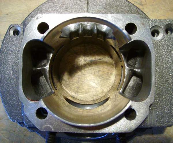

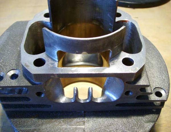

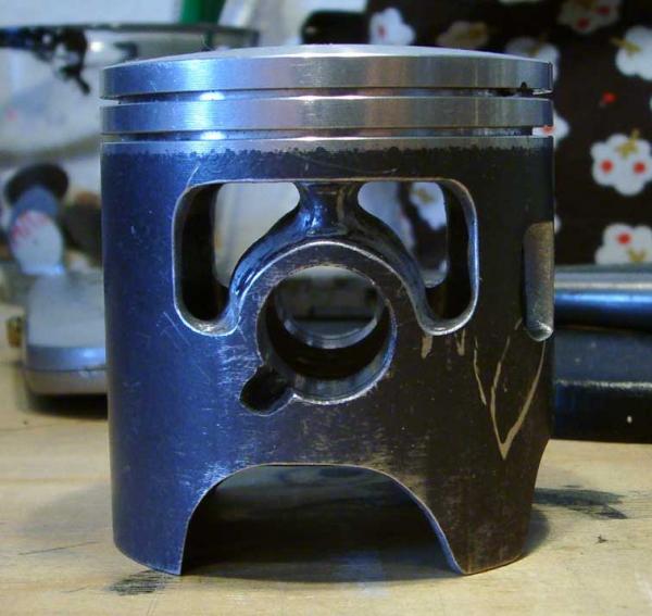

Brosi Geschrieben 8. März 2010 Autor Teilen Geschrieben 8. März 2010 Hat sich ja irgendwie nicht so durchgesetzt mit der Trennung:Ich hab meinen 136er nach über 3 Jahren auch mal wieder aus dem Regal geholt, etwas nachgearbeitet und mit neuen Ringen auf nen Motor gesetzt:Malossi 136 57,5mm (Malossi-Kolben)Vollwange 51/97RD-VForce 2PWK39 auf 32mm Ansaugstutzen (war halt gerade so verfügbar...)LTH RaceGerhead127/192 mit 70,5%Vespatronic (mit Schaufeln )Rollenmessung!Abstimmung ist noch nicht fertig... der Motor lief heute das erste mal überhaupt auf dem Prüfstand, ausser einmal HD getauscht ist da noch nichts dran gemacht. Ich hoffe ich finde nächste Woche etwas Zeit dafür. Leistung, Drehmoment und Band passen ja schonmal für den ersten Wurf Kurvendetails (Drehzahl/Leistung als Textdatei): karoo-136-100308-nurleistung.txt(Der Kulu-Überströmer war mal grösser gefräst, habe ich mit Kaltmetall wieder verkleinert. Die Überströmer lassen sich ohne Materialauftrag fräsen!)(Die Anfasung/Verrundung rund um den Auslass kommt im Blitzlicht etwas komisch und zu fett rüber... und der Auslass ist in echt auch schön trapezförmig!) Link zu diesem Kommentar Auf anderen Seiten teilen Mehr Optionen zum Teilen...
