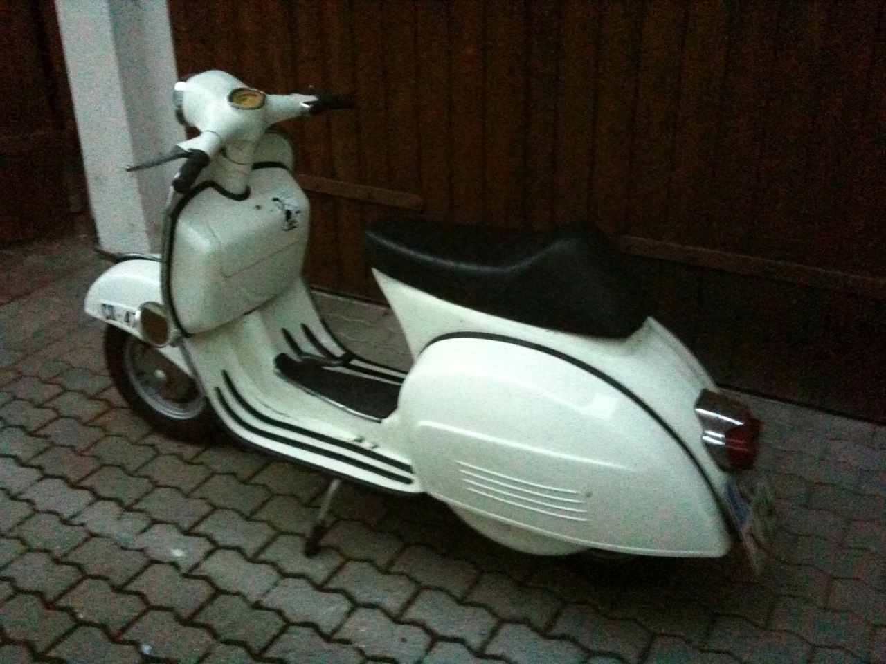

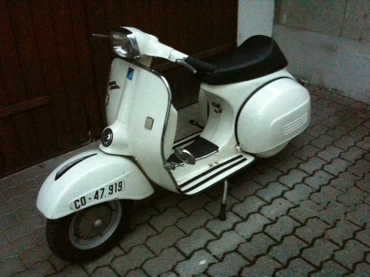

Hatte das Gleiche letztes Jahr bei meiner Sprint so gelöst: Böhrung vorne versetzt (wie bereits beschrieben), den Steg hinten an dem Teil wo die Sitzbankpuffer drin sitzen weggeflext und die Puffer radikal eingekürzt. Dann lag die Sitzbank auf dem Tankverschluss auf und ich musste auf dieser Höhe noch eine Öffnung reinflexen.
Ganz schön Arbeit und ich frage mich warum man diese echt schöne Sitzbank 1. so als passend verkauft (mit Adpater für LF), obwohl das ohne Modifikation echt honkig aussieht und 2. warum noch keiner eine solche Sitzbank passend anbietet.
Wurde da ein originaler Sitzbankzapfen verbaut oder der wo bei der Corsa Sitzbank mitgeliefert wird? Gewinde in den Rahmen reingeschnitten?
Also ich hab' von einem originalen Sitzbankzapfen 2 1/2 mm von der unteren Auflagefläche abdrehen lassen und den dann in die Karosserie gebohrt und von unten per Mutter fixiert.
Das Gewinde des Sitzbankzapfens von der Adapterplatte ist hierfür zu kurz. Gut ist auch, dass man trotzdem noch auf die originale Sitzbank umbauen kann ohne den neu verbauten Zapfen entfernen zu müssen, wenn man einen zweiten Sitzbankzapfen hat und den in das originale Gewinde schraubt.
