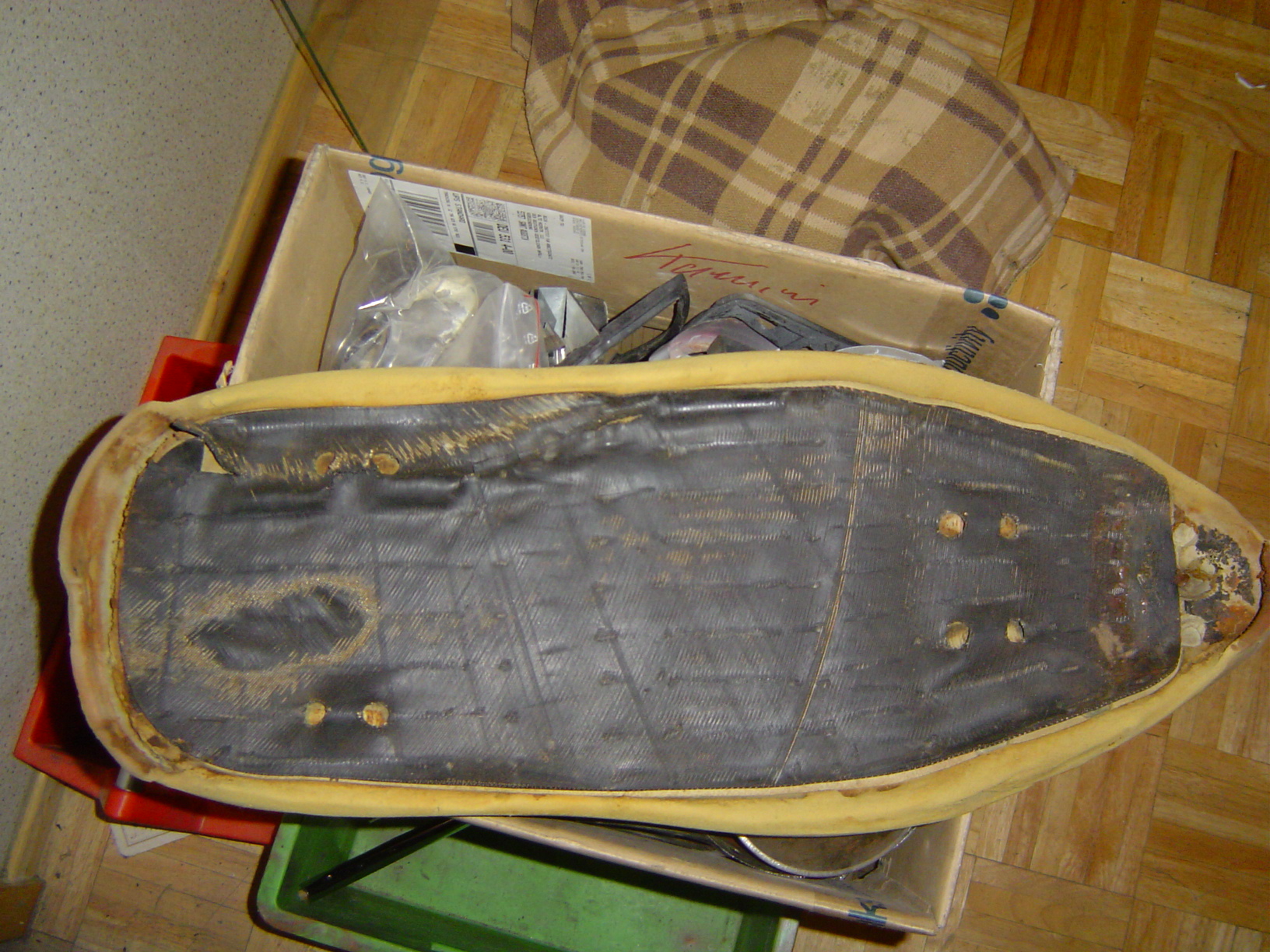

Hallo zusammen,
bei den Denfeldsitzbänken sitzt anscheinend über den Federn noch ein Gummi, hat jemand ein Bild davon bzw. ist dieser unbedingt nötig?
Grüße
fos
Ist auf jeden Fall notwendig, da sonst die Federn den Schaumstoff zerreiben.
Durch die Löcher wird jeweils eine Feder durchgeschoben um den Gummi gegen
Verrutschen zu sichern.
