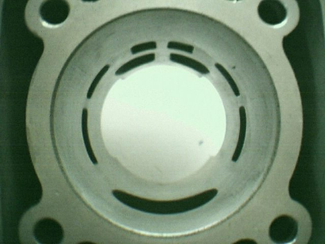

hab mich da mal aus langeweile für ein neues projekt mit einem in der smallframeszene eher bekannten 154ccm polini rotax entschieden.
gibt es das schon?
macht es sinn oder ist es völliger schwachsinn?
sinnvollste befestigungsmöglichkeit auf dem gehäuse?
hab da schon mal ein bischen was bearbeitet um meine vorstellungen mit dem zylinder zu verwirklichen.
boyesenports voll geöffnet
überströmer und boyesenports werden über gehäuse zusätzlich verbunden und boostportsfenster im zylinderfuß geöffnet um sie zusätzlich ind gehäuse zu führen
angefangen die nebenauläße zu vergrößern
meinungen sind gefragt :-D

aus langeweile mal wieder ein bischen gefräst.
nebenauslass verlängert vergrößert und kanal geräumt.
sollte vielleicht mal das fotografieren üben, da sieht immer alles so schief und unsauber aus :-D
