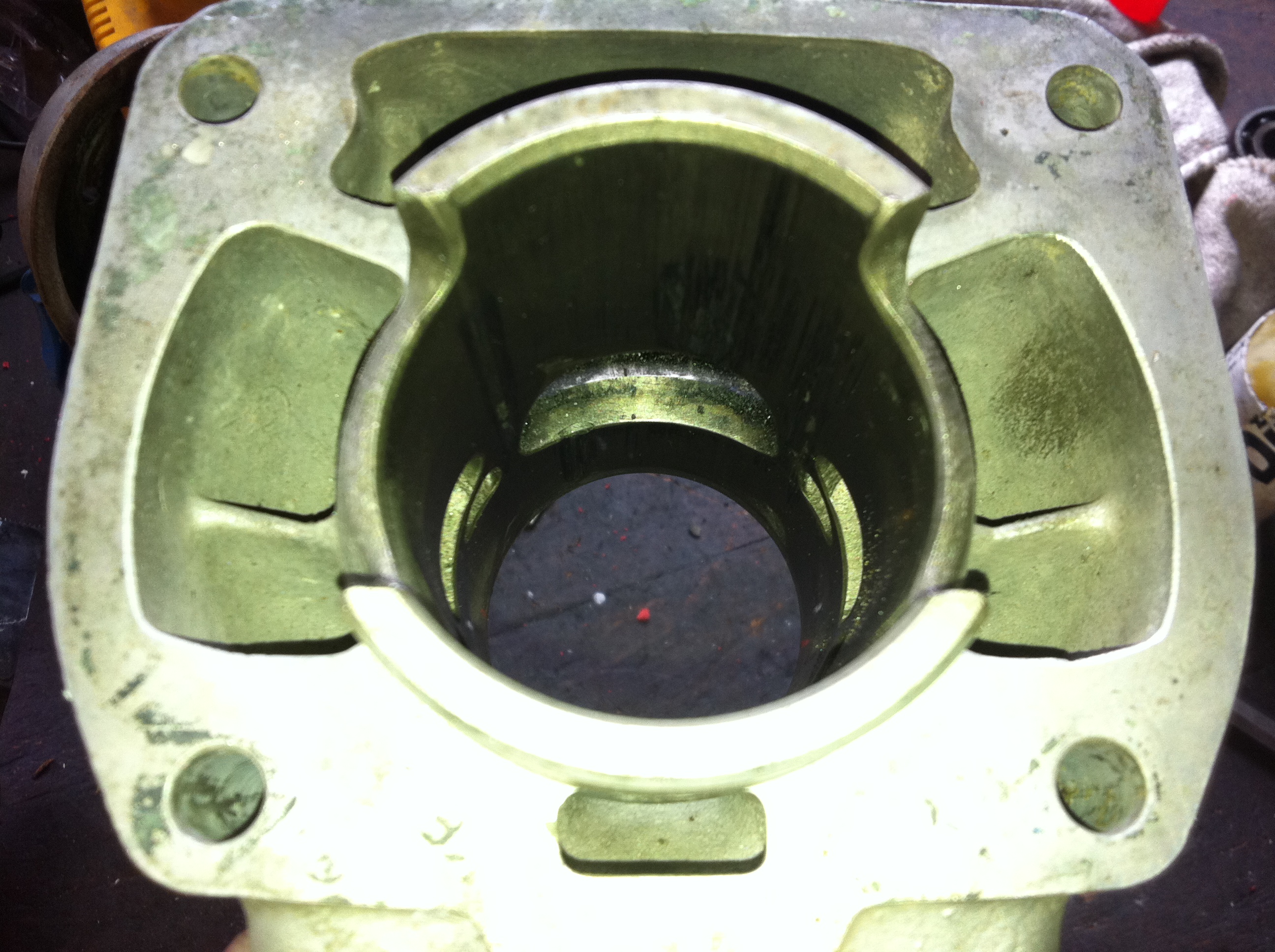

ich geh mal davon aus das du bei deinem direktgesaugten nicht an den nebenauslässen beigegangen bist und so auch keinen kurzschluß provoziert hast, oder?
so wie es aussieht gibt es nächste woche einen prüfstandstag mit übernachtung und gepflegtem bier, da werd ich dann mal ein bischen mitspielen und 1-3 sachen testen.
Du könntest mal den Zeitquerschnitt der Überschneidung ausrechnen, so näherungsweise. Dann kann man sagen ob da nennenswert was raus kann bzw. sich mit Altgas vermischen. Oder einfacher: Mit einem anderen Kolben (zB Parmakit W-Force) solltest du deinen Kurzschluss auch wieder verschließen können, mindestens den größten Teil davon.
Ich zeichne mir die Grenzbereiche meist in die Portmap ein und überlege dann wo für den gewünschten Zeitquerschnitt am besten gefräst wird. In dem Fall: Kolbenabwicklung auf Portmap übertragen. Wenns was größeres ist mache ich mir auch noch eine Schablone.

Normalerweise würde ich mit funktionierender Aussie abdüsen, aber wenn die noch nicht tut dann halt mit offener. Wenn dann die Kurve total fürn Arsch sein sollte dann in Mittelstellung.
Deckel ab und Kabelbinder rum um sie geschlossen zu halten. Ohne Deckel und ohne Feder geht sie meist von alleine ganz auf sobald der Motor läuft. Man kann auch in den roten Schraubdeckel einen verstellbaren Anschlag reinbasteln.
Mit dem Stoßdämpfer über den ich bei mir die Vorspannung einstelle ist das alles etwas einfacher, aber geht auch so.
