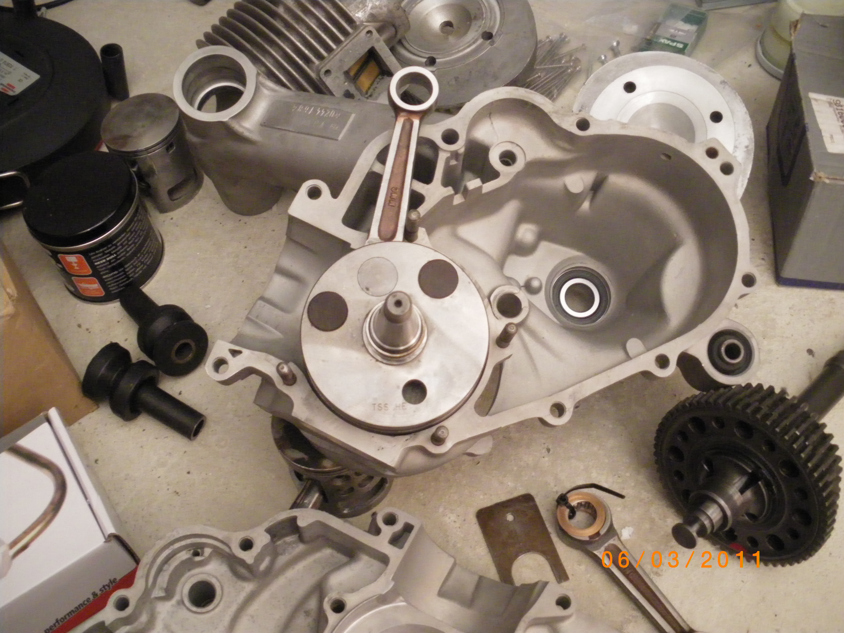

hab ich ja auch schon dran gedacht, ist aber mit dem bohren eher extrem scheisse :crybaby:
werd aber mal die rave komplett auseinander nehmen und schauen ob ich da die bohrung und die fräsnut nicht auf der anderen seite setzen kann.
ausgleichsbohrung am auslaß zu setzen trau ich mir definitiv nicht zu.

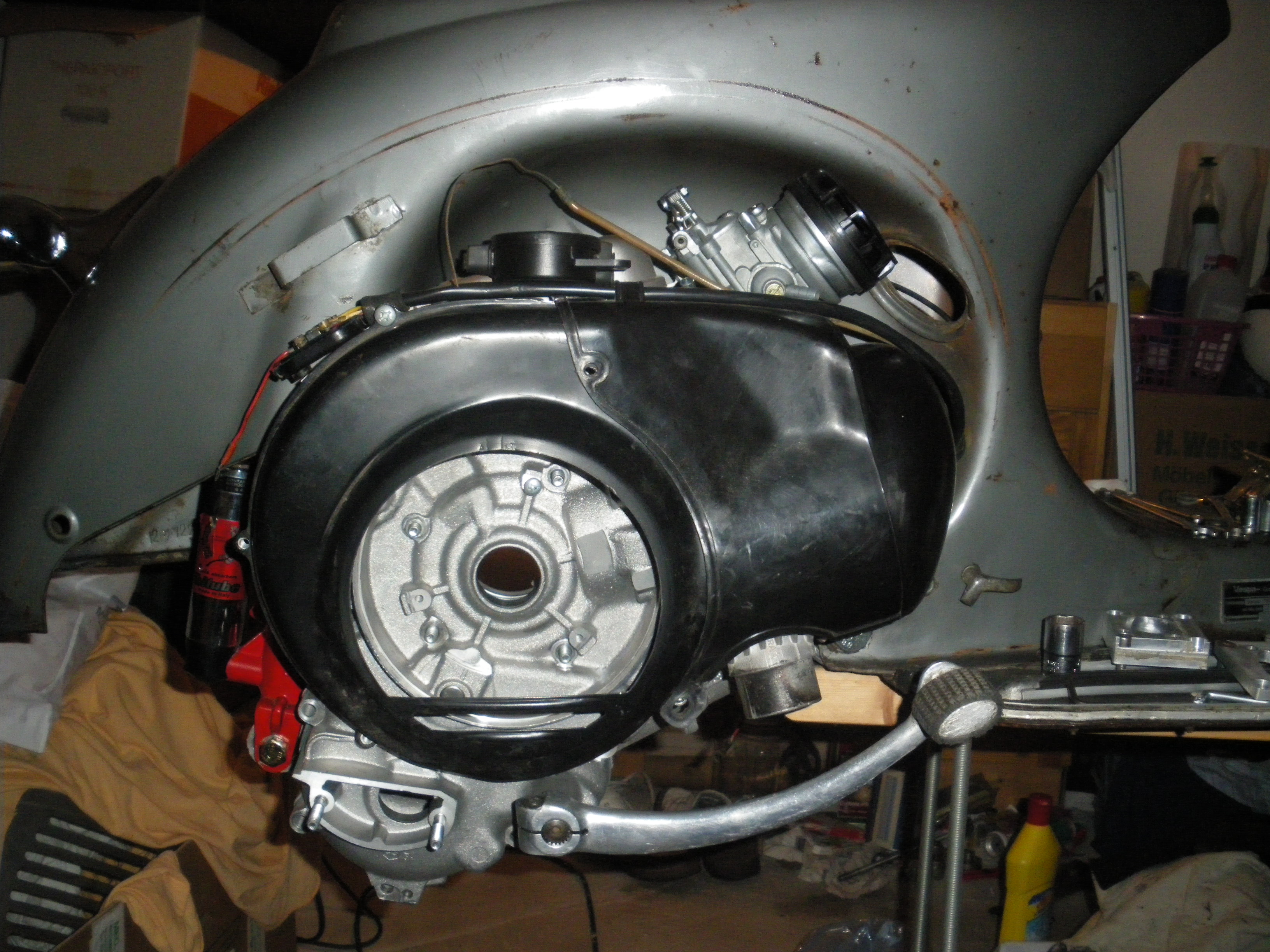

mal ein bischen trockenbau betrieben und bis auf die rave sieht alles eigentlich ganz gut aus!
mit der rave muß ich mir noch was überlegen, wer ne idee hat immer her damit.
hab auch mal einen gaser drangehalten wie er bei doppelansauger sitzen könnte, wird aber ein übelste fummelei mit dem ansaugstutzen werden.
