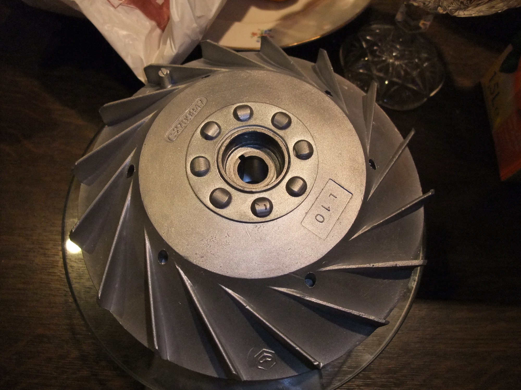

ich kann nicht sagen wieviel es wirklich wiegt da die Küchenwaage nur bis 2KG geht und dann auf Error schaltet und der Typ von dem ich das habe sagt das es 2200 wiegt
Also PK XL2 ist es aufjedenfall nicht und das S ist ja auch anders - die hab ich hier liegen und die sehen von den Schaufeln her ganz anders aus
und mit dem Gewicht kommt das ja auch nicht hin - die XL2 wiegen ohen E-Starter Kranz ca. 1600 .......
jemand ne Idee wie ich das nun herrausfinde was es ist?
Danke
Nicky

Auf ne normale Wage legen?
ca.
2100g = PX Elestart LüRa ohne Zahnkranz
2200g = PX Elestart LüRa mit Zahnkranz
Und der Vollständigkeit wegen:
1800g = PK LüRa
1400g = Abgedrehtes PK LüRa
Ansonsten: Wie wärs mal mit selber Bilder verlgeichen bei den den einschlägig bekannten Dealern im Online-Shop? :-D
ca.
1800g = PK LüRa
ich trau der alten Personenwaage die älter ist als ich leider nicht zu da einen Unterschied von 100 Gramm zu erkennen
und verglichen hab ich auch schon bin da nur nicht auf eine wirkliche Lösung gekommen
also PX Ele wahrscheinlich...........
