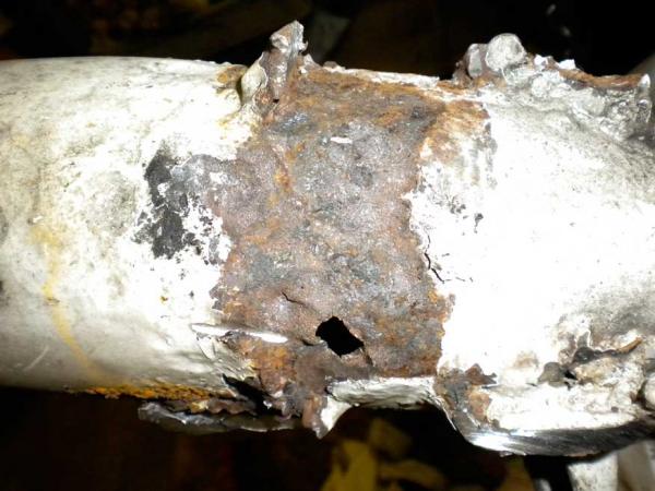

sukram Geschrieben 23. Juni 2010 Teilen Geschrieben 23. Juni 2010 Nach der EL ist vor der EL....Vielleicht war Roots Sturz,der zum Glück körper-glimplflich ausging, doch zu was gut.Wenn ich Besitzer einer neu-restaurierten, schicken, toll-lackierten Asia-lamy wäre, würde ich am unteren Rahmenrohr mal eine Probebohrung machen.Roots Kiste sah von außen auch nett aus. Link zu diesem Kommentar Auf anderen Seiten teilen Mehr Optionen zum Teilen...
Werner Amort Geschrieben 23. Juni 2010 Teilen Geschrieben 23. Juni 2010 AUTSCHwas hing da dran?der motor? Link zu diesem Kommentar Auf anderen Seiten teilen Mehr Optionen zum Teilen...
amazombi Geschrieben 23. Juni 2010 Teilen Geschrieben 23. Juni 2010 Ist das auf dem Bild dargestellte ein Lambretta-Rahmen? Oder ist das der berüchtigte "Blumenkohl am Pillermann"? Link zu diesem Kommentar Auf anderen Seiten teilen Mehr Optionen zum Teilen...
swissscooter Geschrieben 23. Juni 2010 Teilen Geschrieben 23. Juni 2010 Gibt's dazu mehr Info? Was sollte das darstellen? Bzw was war das mal??? Link zu diesem Kommentar Auf anderen Seiten teilen Mehr Optionen zum Teilen...
Roots Geschrieben 23. Juni 2010 Teilen Geschrieben 23. Juni 2010 das war mal meine berta.es handelt sich um die stelle die sich unter der hinteren traverse versteckt.ich musste eine neue traverse anschweißen - beim abflexen der alten kam das was auf dem oben gezeigten foto zu sehen ist zum vorschein. gonzo kratze ein wenig an dem rost herum und brach direkt mit dem schraubendreher durch. ..und glaubt mir - das sieht in der realität noch viel mieser aus. Link zu diesem Kommentar Auf anderen Seiten teilen Mehr Optionen zum Teilen...
Salino Geschrieben 24. Juni 2010 Teilen Geschrieben 24. Juni 2010 Ach du scheiße Link zu diesem Kommentar Auf anderen Seiten teilen Mehr Optionen zum Teilen...
