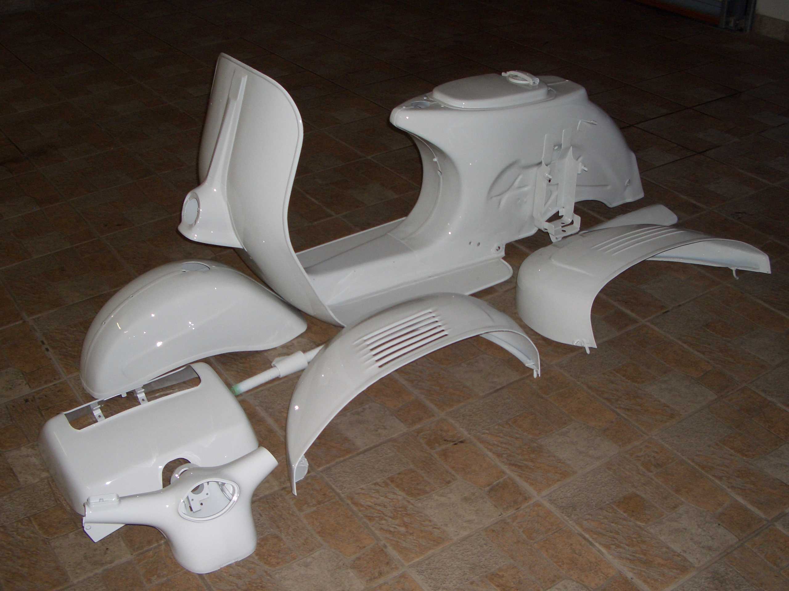

ich restauriere gerade eine 180 SS und bin so langsam im fertig werden.
Könnt euch an Hand der Fotos ja selber ein Bild davon machen.

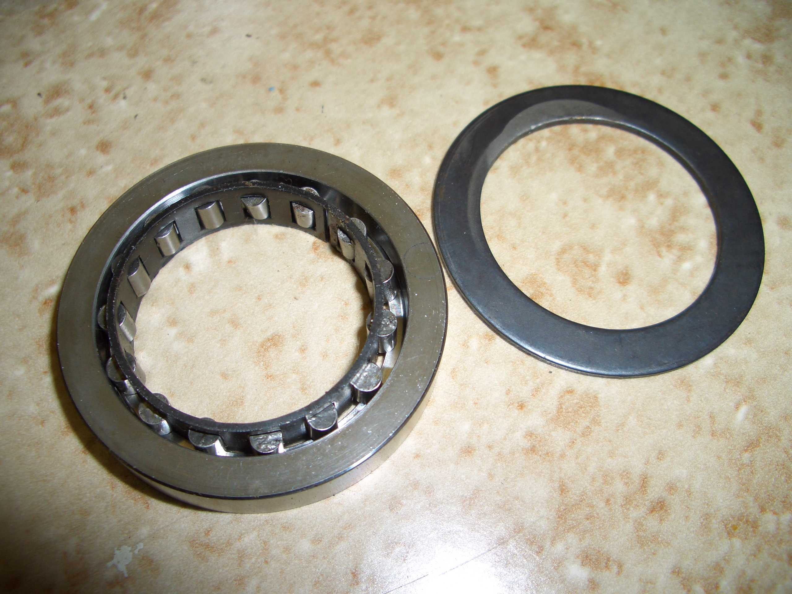

Hatt vielleicht jemand eine Idee wo man noch ein Zylinderrollenlager für die Hauptwelle bekommt?
Denke die Rollen bekommt man schnell mal wo, aber was ist mit dem Gehäuse (Außenring)?
Ich hab schon überall angefragt, aber man erhält eigentlich immer nur das für die VBA und das ist vom Außendurchmesser um 2mm zu klein.
Wäre echt super wenn mir hier wer weiterhelfen könnte.

das Lager gibts nicht mehr, nimm das von der vbb und lass dir eine distanzbuchse drehen, kenne jetzt 3 gs4 fahrer die damit rumgondeln. das funzt gut
Bearbeitet von Dr.Paulaner
Vielen Dank! Das hab ich mir auch schon überlegt. Bin aber zum Schluss gekommen wenn ich das mache, dann lass ich mir gleich den ganzen Ring aus 100Cr6 drehen, härten und schleifen. Komisch das es noch keiner gemacht hat?!

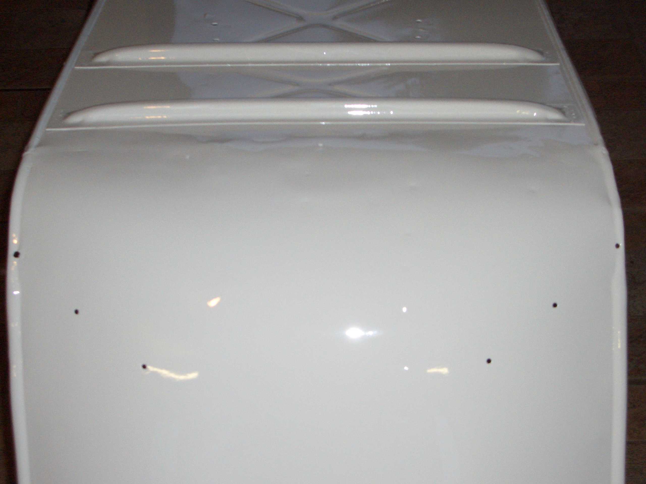

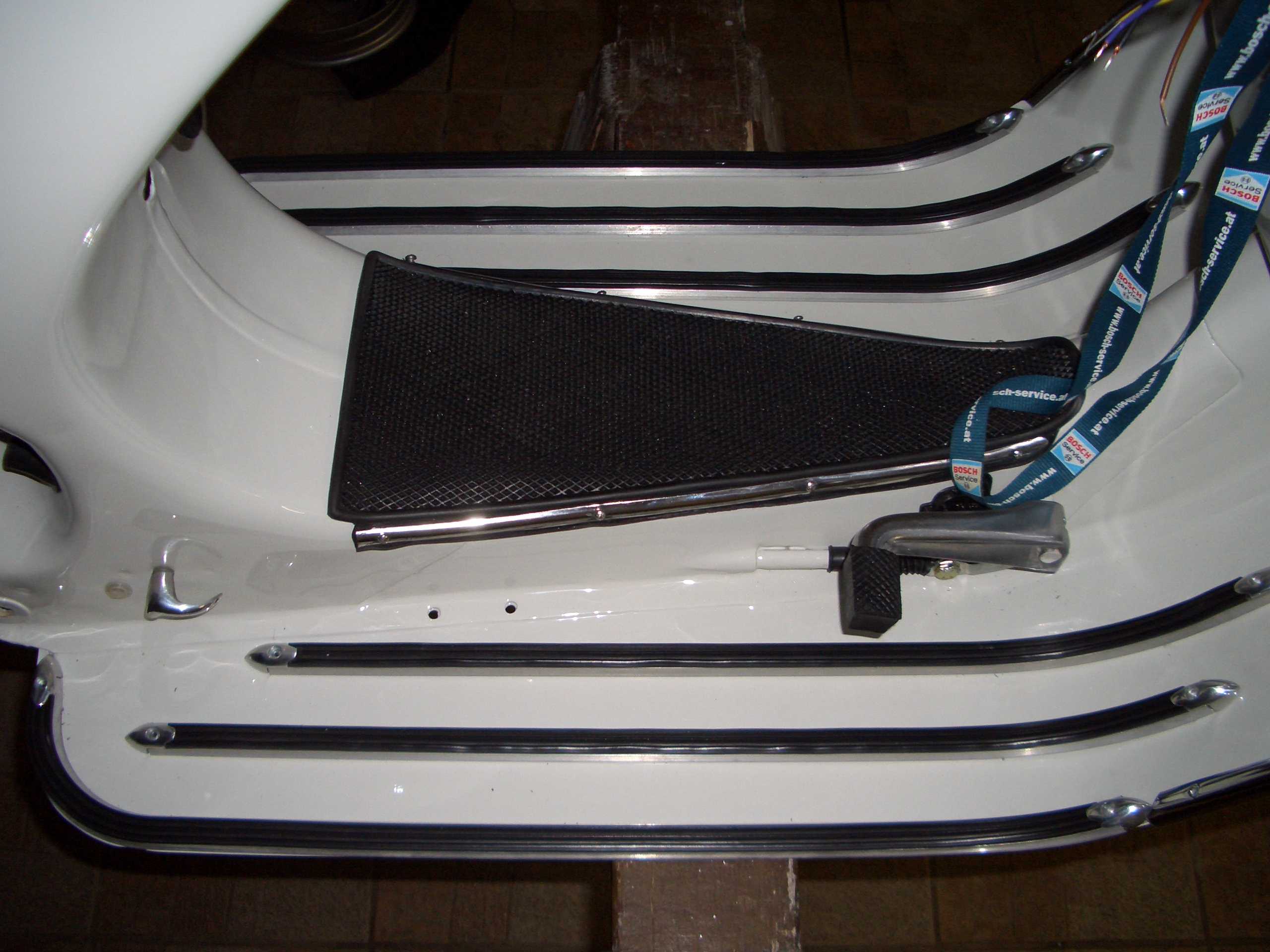

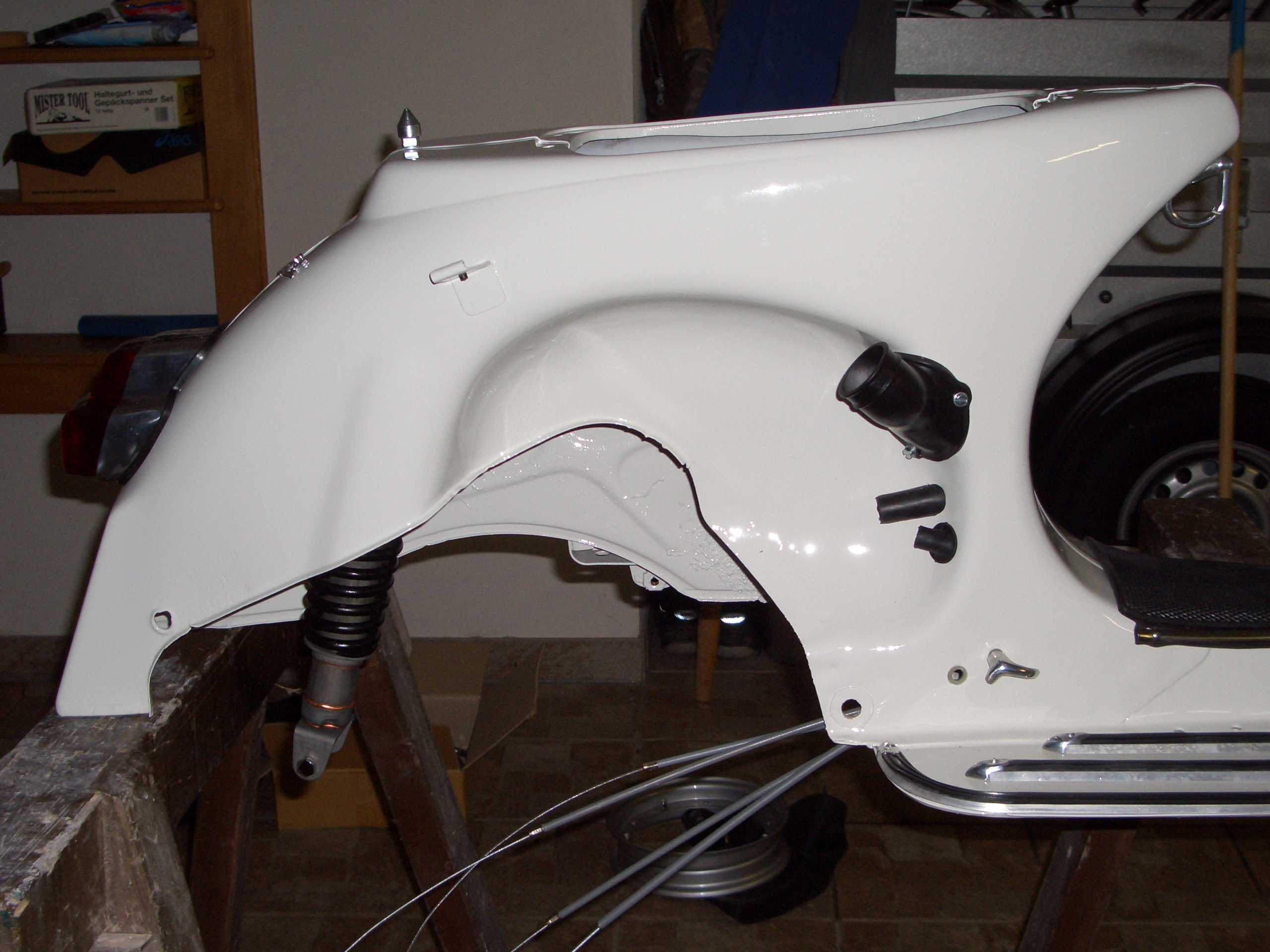

Nö da wurde fein säuberlich ein neues Trittbrett eingesetzt und das Blech auch hochgezogen, nix zugespachtelt.
War aber echt eine Katastrophe wie der Rahmen aussah. Kann ich keinem empfehlen, da ists besser man sucht sich eine gute Restaurationsbasis. Aber naja so wurde wieder eine SS gerettet...

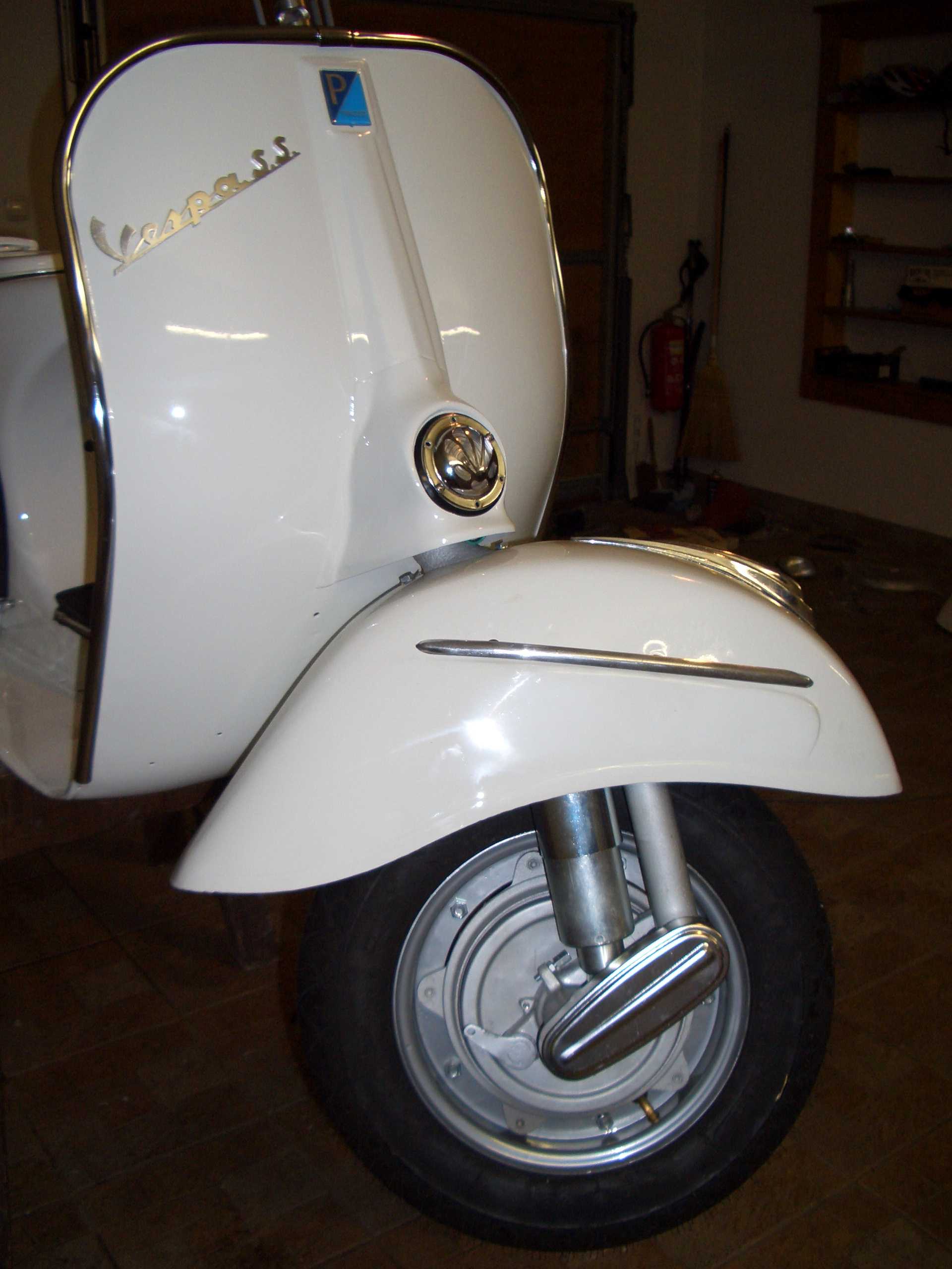

... nicht mehr als mattschwarz und goldene felgen :-D:-D
ansichtssache.
für museumslack fühl ich mich zu jung und wiederverkaufswert ist mir ziemlich wurscht also warum nicht mattschwarz aus der dose?
hauptsache die kiste rostet nicht und gefällt mir.
pipifein abgeschleckte roller gibts doch schon soviele.
Heute kamen die Trittleisten rauf. Nächste Woche sollte ich dann auch die Nachfertigung des Hauptwellenlagers bekommen, dann steht sie wieder auf eigenen Beinen :thumbsdown: Übrigens hab ich mir mal 2 neue VBA Lager (mit dem kleinen Aussendurchmesser)angesehen. Da wird das Lagergehäuse hartgedreht und das Beste ist, es gibt nicht mal einen Freistich zur Stirnseite wo die Zylinderrollen laufen und einen wunderschönen Grat in der Lauffläche noch dazu. Kaum zu glauben, aber sowas wird einem als Neuteil verkauft...
Werd nächste Woche mal Bilder davon reinstellen.

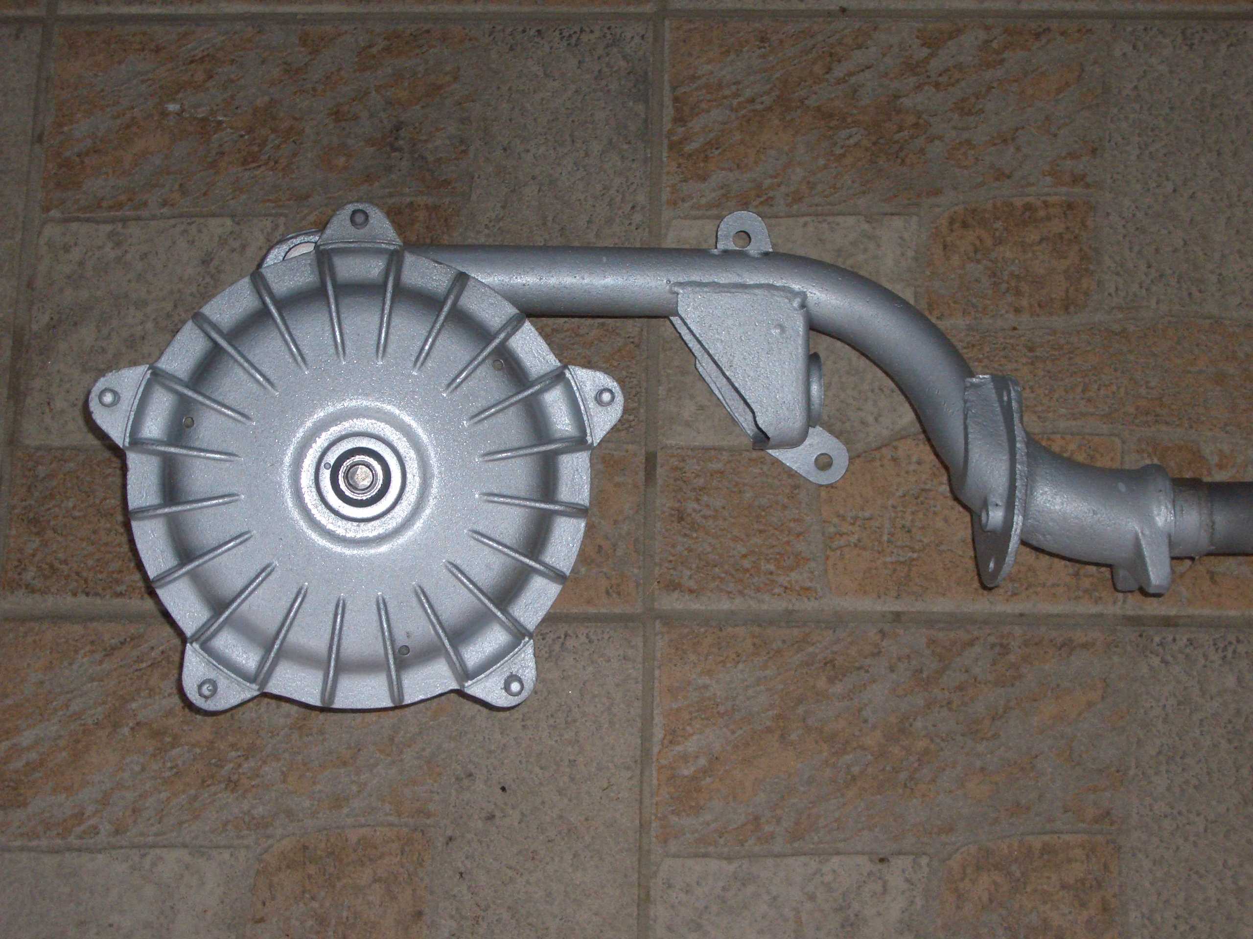

So nun hab ich endlich das Lager für die Hauptwelle. Ich hab mir den Aussenring nachfertigen lassen aus 100Cr6 (700HV10) mit der Innengeometrie des kleinen Lagers. Ich hab mir 2 kleine Lager bei zwei Händlern besorgt. Beim Vermessen musste ich feststellen, dass der Außendurchmesser der neuen Lager um 0,2mm schwankte und der Außendurchmesser zum Innendurchmesser auch nicht läuft. Den Vergleich seht ihr auf den Fotos. Im Vordergrund ist der Ring eines NEUEN VBB Lagers :thumbsdown: Sieht aus wie von der Stange runtergebissen.
Also wenn ich mir ein neues Lager kaufe dann gehe normal davon aus, dass dieses passt.
