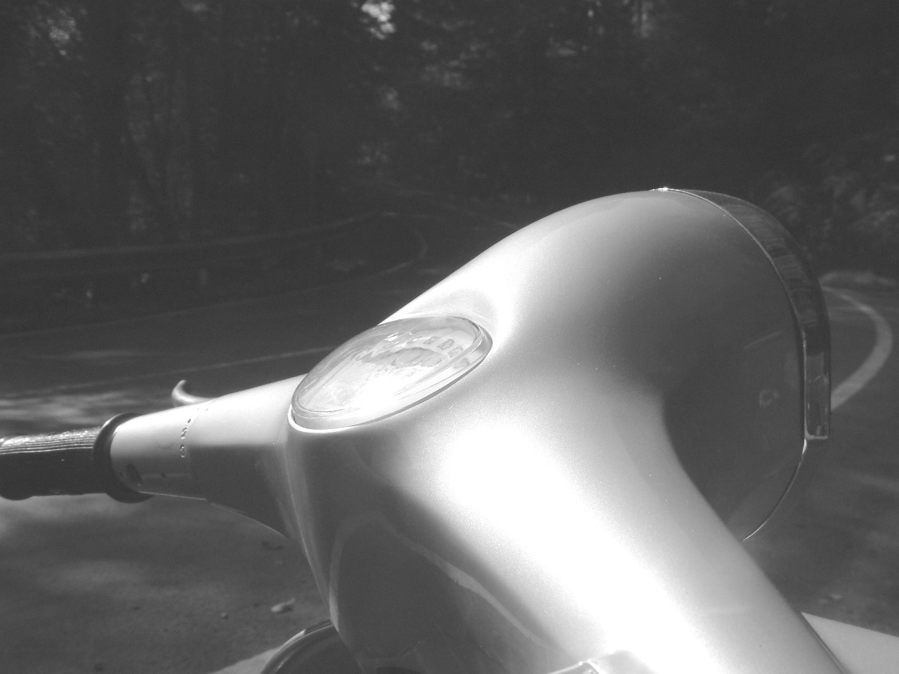

Pimavera und Nuovalenkkopf sind von den Abmaßen gleich, unterscheiden sich nur durch den Radiusanstieg vom Tacho zum Scheinwerfer hin. (Siehe Foto)
Die SS Lenkköpfe sind schaler, da die Beinschilder auch schmaler sind. Säh ja doof sonst aus... :-D

...kann grad kein foto machen,
aber hier eins aus dem netz, ss-lenker,
©worb5
rest siehe vorhergehende wortspende
