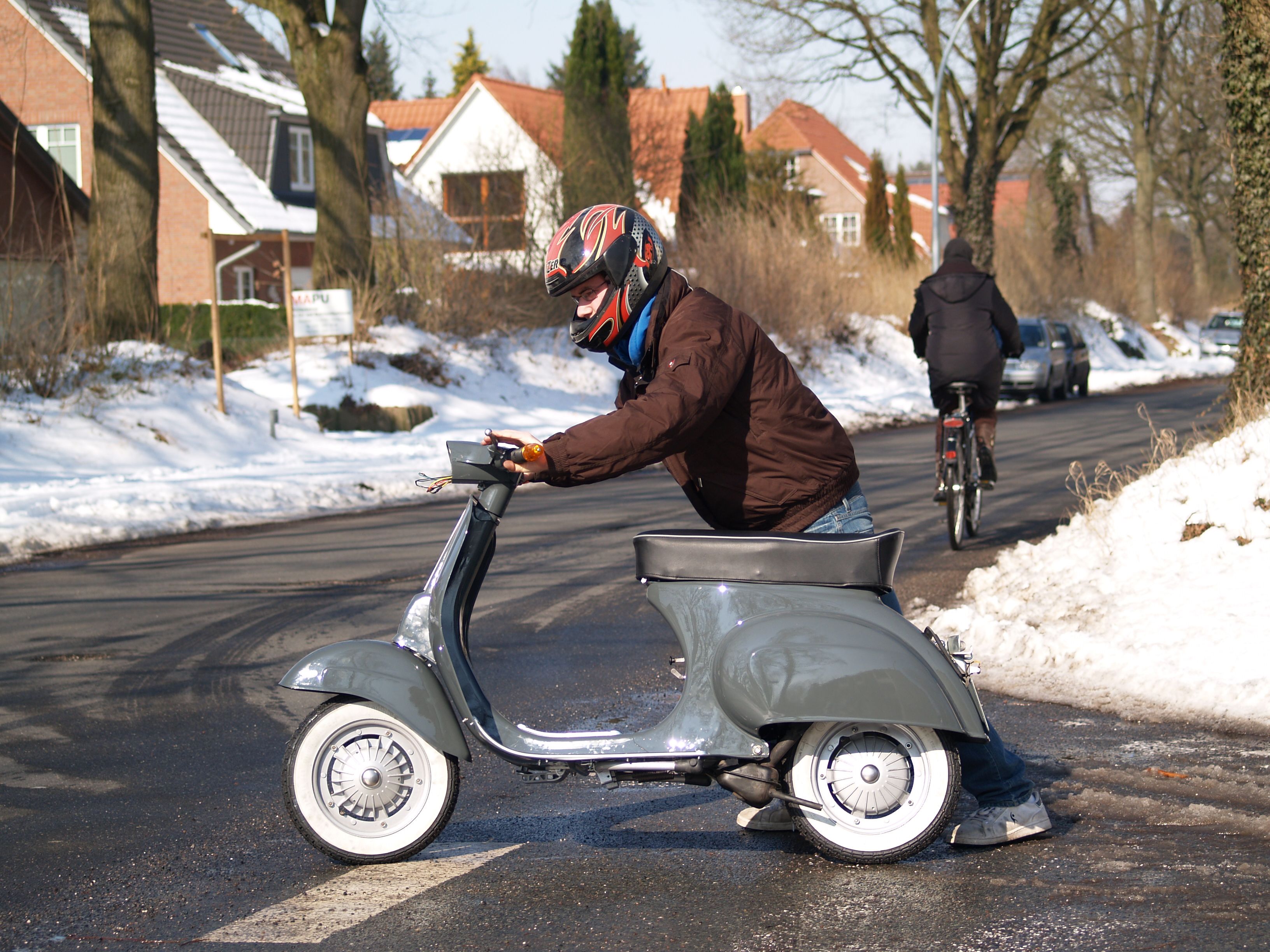

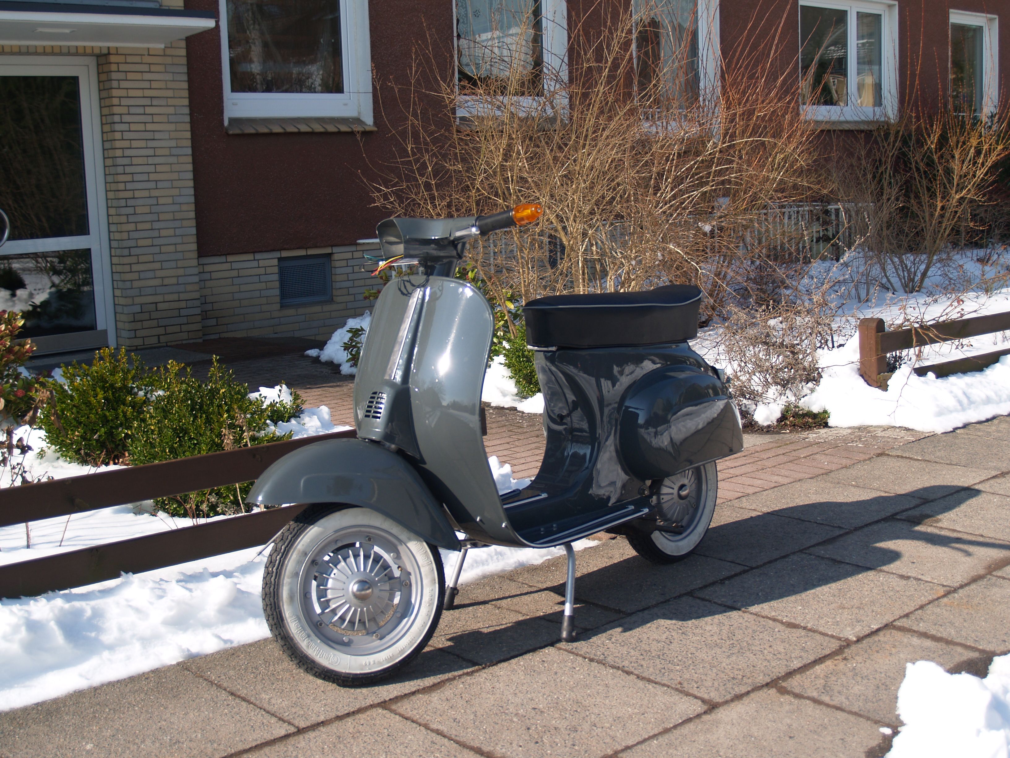

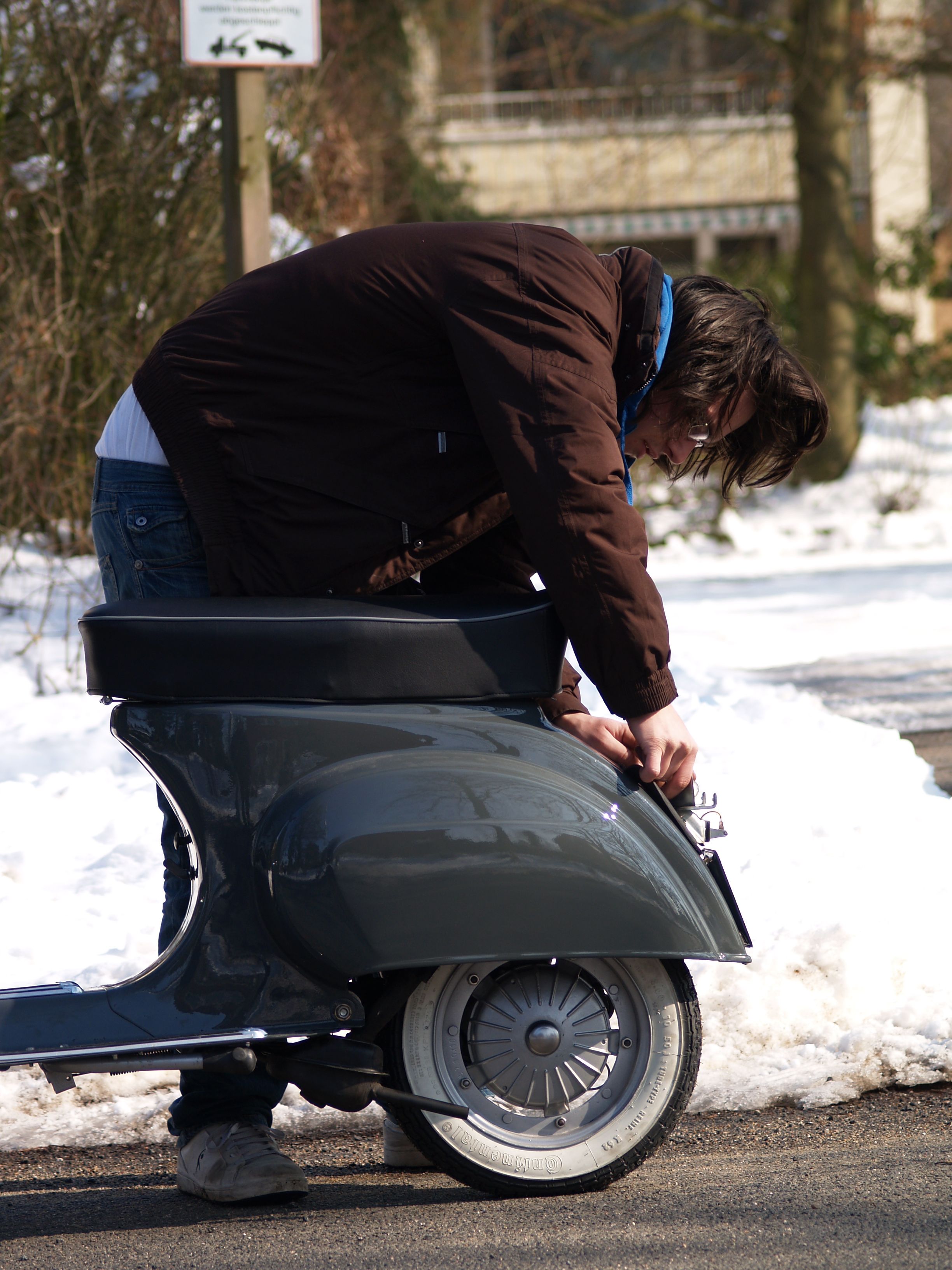

so die erste testfahrt fand heute statt: mit bilders.
das erstemal aufm keller geholt:
dann geschoben geschoben und geschoben und nix tut sich.
und irgendwann gemerkt das die bremslichtbirne im sack ist. also kurzgeschlossen das ganze und schwupp lief sie.
jetzt müssen noch die beiden lampen ran. vergaser abstimmen und bremse, kupplung, schaltung einstellen.
und was sagt ihr zu meinem 1. gefährt? würde mich über meinungen und anregungen freuen

ich sage zu deinem gefährt: es schaut wunderbar schön aus, gfoit ma sehr gut :-D
was kriegt die hübsche denn für ein hinterlicht?
Bearbeitet von crisu
nix gestellt alles echt. :-D

Vorne sieht aber irgendetwas unstimmig aus, entweder hängt der Kotflügel schief oder die Gabel ist krumm.
Hast noch en Bild von der anderen Seite?
gruß wlade
ja der kotflügel ist ein nachbau und musst leicht angepasst werden um nicht am beinschild zu schleifen. aber so richtig top ist das noch nicht. aber am liebsten würde ich eh in 1 jahr oderso auf pk gabel mit scheibe umbauen wenn ich denn mal geld hätte. daher ist das eh nix für die ewigkeit.
Bearbeitet von oliam
tod sicher. ich hab unter die vorderen schraube die oben auf dem koti ist ein paar scheiben drunter legen müssen. das beinschild wurde aber auch neu eingeschweißt. entweder es liegt am beinschild oder am koti. n bild kannste aber auch haben wenn du willst. mach ich nachher mal.
das ding ist wenn man ihn normal montiert und komplett einlenkt stößt dr koti gegen das beinschild. wenn man ihn vorne etwas anhebt ändert sich ja der winkel quasi und somit der abstand zum beinschild. aber ich mach nachher fotos.
