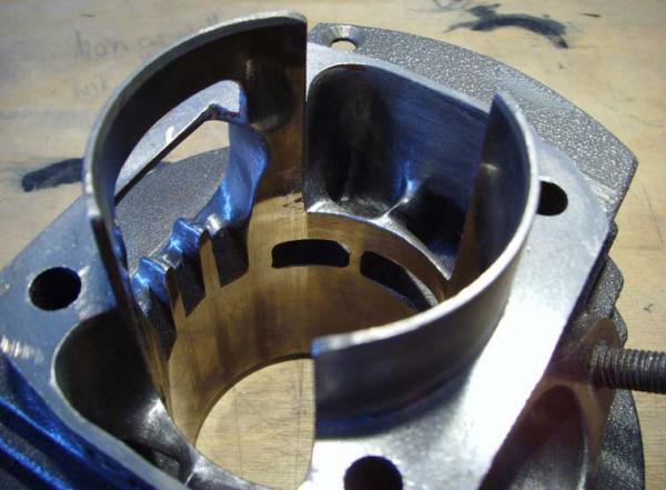

Ich bin gerade dabei die üs im Zylinder zu Fräsen. Jetzt wollte ich den zylinderfuss http://www.germanscooterforum.de/index.php?app=core&module=attach&section=attach&attach_rel_module=post&attach_id=345423 ausfräsen. Jetzt frag ich mich wie man den überströmet auffräsen soll wienauf dem
Bild zu sehen. Also quasi wie man die Laufbahn zum einlassfenster hch fräst. Mit'm dremel geht ja kaum und mit ner Säge kommt man nicht hin. Jemand nen Tipp?
hab nur schiss abzurutschen und die Laufbahn zu beschädigen. Daher erstmal die Frage wie ihr das macht. Bringt es was die Laufbahn mit panzertape doppelt anzukleben und sie somit gegen Kratzer zu schützen.
Die fräser von timmey hab ich. Wollt nur fragen ob ihr das auch mit'm drehmel macht. Dann fräs ich das ganze mal auf. Soll ja ne glaubensfrage sein ob es sinnvoll ist das ganze aufzufräsen aber da es die meisten speziallisten im Forum machen mach ich das auch mal.

so würde ich das ganze fräsen.
hab ich das also richtig erkannt auf den bildern der anderen und in den topics?post-32668-0-27222100-1324997790_thumb.j
und wofür genau sit eigendlich das rot umrahmte fenster.
ist das auch dazu da das gemisch am kolben vorbei in den brennraum ströhmen kann bei UT?
post-32668-0-74653200-1324997906_thumb.j

alles klar, jo die radien sind klar, bin nur nicht so begabt was paint angeht.
und wofür ist das rote fenster? (nur mal so aus interesse)
Du kannst den Nebenüberströmern ruhig auch ein bisschen CVF geben.
ah das hatte. Ich mir auch so ca gedacht dass das Fenster dafür ist.
Aber was meinst du mit dem Satz daoben genau? Haste dazu n Bild?
Bn grad sehr überrascht wie gut man mit den Gräsern grauguss fräsen kann.
Ist es schlau das ganze ab und zu mal mit Öl zuschmieren?

hab das ganze jetzt erstmal ganz grob in die richtige (hoffe ich zumindest) form gebracht. die kanten sehen auf den fotos deutlich schiefer aus als sie sind.
geglättet, angefaßt usw ist noch nichts.
auf dem einen bild hab ich ne 1 draufgeschrieben. ist das der steg der wie schon oft besprochen angespitzt werden soll um ströhmungswiderstände zu verringern? oder bin ich da aufm holzweg?
meinste das wie auf dem foto angezeichnet? hab zumindest den kolben mal reingehalten und wenn er CVF ganz auf sein soll müsste es in etwa so:
post-32668-0-95691200-1325002786_thumb.j
und so wie hier eingezeichnet, nur in gerade und symetrisch sollen die üS werden. da will ich mich an dem von gerhard orientieren:
post-32668-0-81563200-1325002781_thumb.j
gibts tipps, wünsche anregungen oder alles ok soweit?
den zylinderfuß hab ich so gefräst das er nach unten hin spitz zuläuft um ihn erst später exakt grade zu machen.

bei diesem zylinder währe der CVF ja auch komplett frei.
hab nur noch keine kuwe und daher keine ahnung wo die ringe in UT sind. wenn die eh über der gefrästen kante bleiben sollte das ja keine probleme mit den ringen geben.

Ja, so meinte ich das. Je nachdem wieviel Hub du fährst kann es sein dass du auf der dem Einlass zugewandten Seite etwas Material stehen lassen musst damit der untere Ring nicht ausfedert.
so eine seite hab ich jetzt geöffnet.
reicht für heute mit fräsen.
die größe der üS soll so bleiben. muss nur noch die form angleichen und somit das ganze symetrisch machen.
ist wie gesagt noch nich fertig wie man sieht und wird dann morgen oderso mal weiter verfeinert, angefaßt, geglättet usw.
gibts sonst was auf den bilder zu sehen was total falsch ist?

post-32668-0-79036300-1325009722_thumb.j
post-32668-0-15576300-1325009748_thumb.j
51mm hub sollen es werden.
