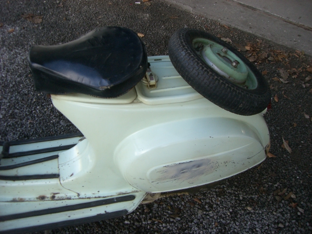

hehe wenns meine 1. serie wäre würd ich das gerne machen ;) hab die bilder per zufall entdeckt und möchte mein reserverad auch so befestigen sieht doch genial aus;))

Was richtig gut gehen würde wäre ein Nachbau der spanischen Sf-Gepäckträger wo das Reserverad um das Rücklicht rum montiert wird. Haben tue ich son Ding nicht, leider auch keine Fotos da müssteste schon selbst was basteln !
wir können ja mal rumfragen, vielleicht findet sich ja einer der sein original reserveradhalter für uns vermisst und abfotographiert.

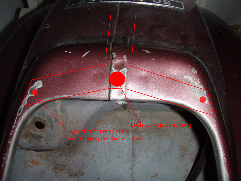

ich würde ihn aber glaub oben noch unsichtbar unterm tank sichern. sonst wirds in den kurven vielleicht bisschen wackelig.
sprich verschraubung am sitzbankzapfen und dann mit zwei nippel im rahmen verankern.
ich hoffe du weißt was ich meine, hab aber lieber mal noch eine kleine skizze gemacht :crybaby:
