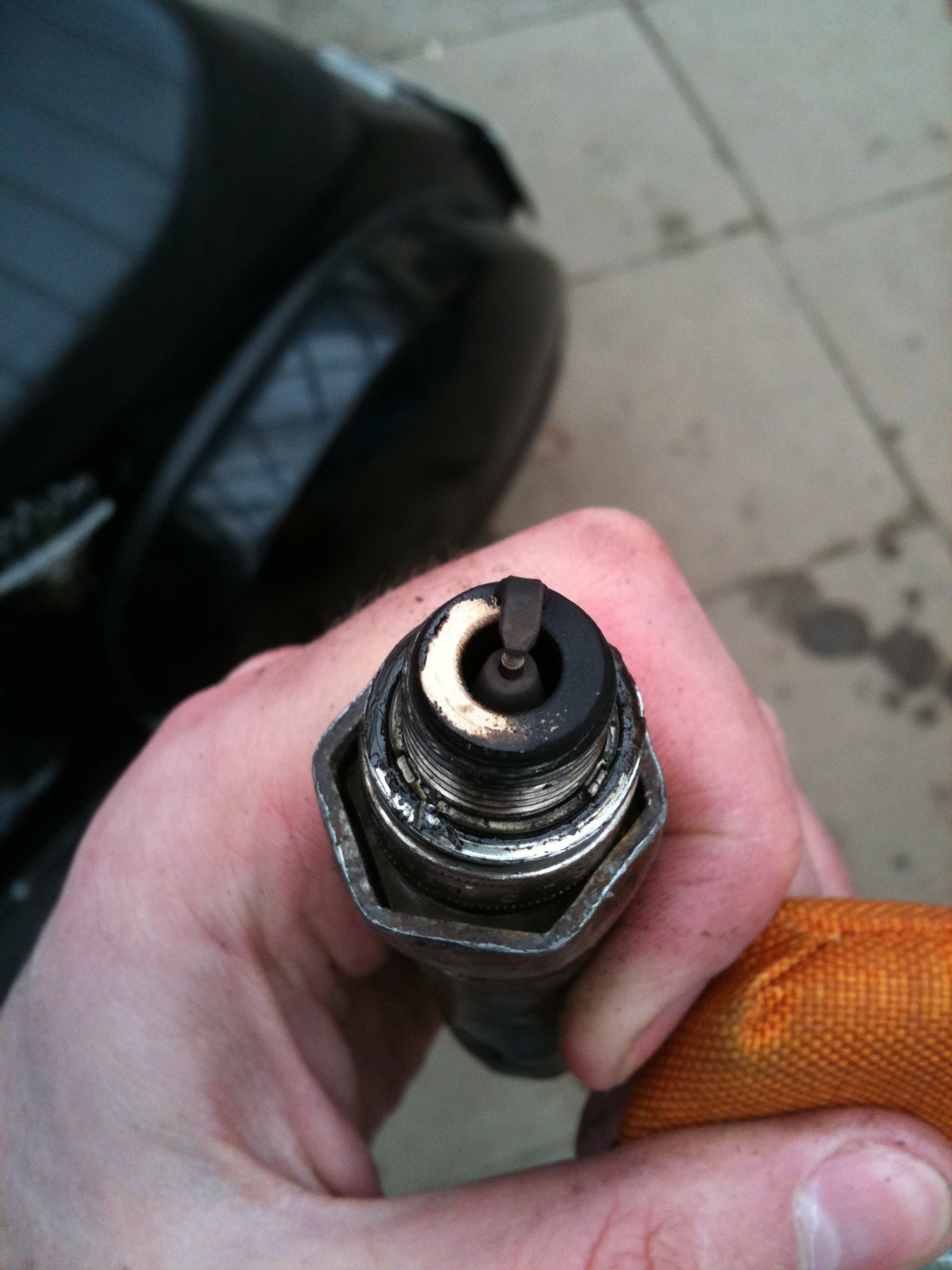

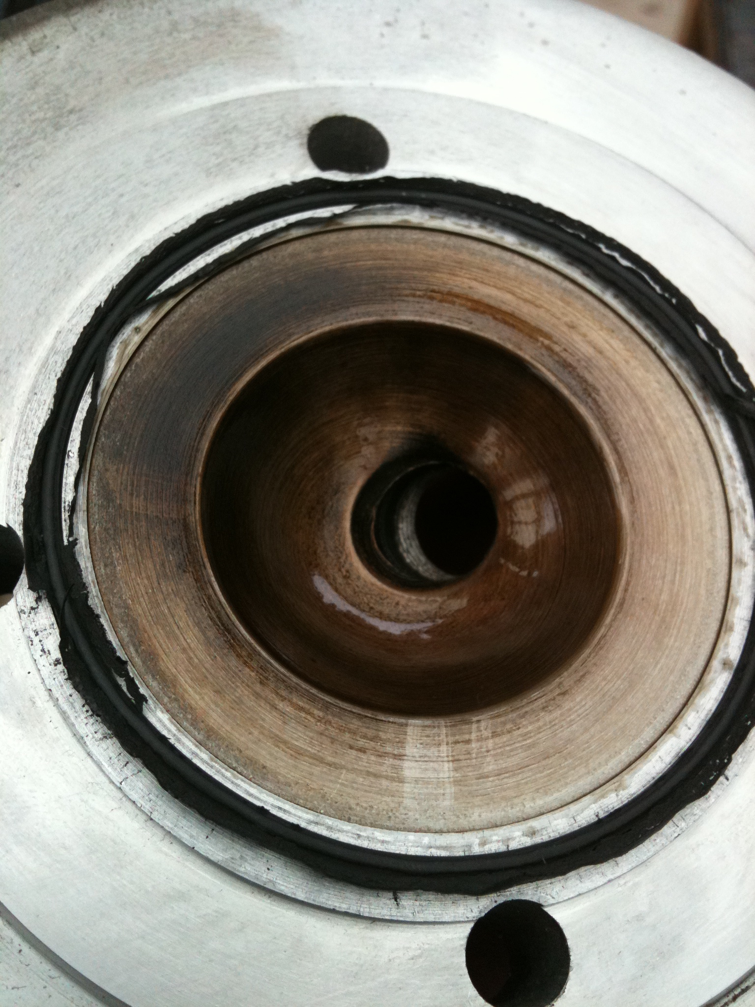

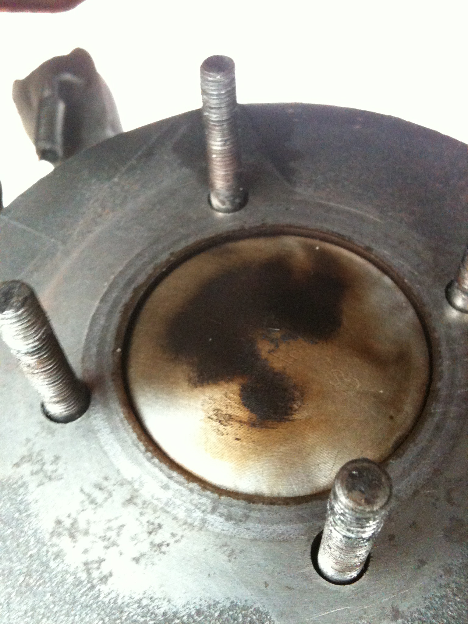

So, hab den Kopf jetzt runter. Ich hab mal Bilder von Zündkerze (Bosch W3AS), Kopf und Kolben gemacht. Steuerzeiten habe ich nicht gemessen, dafür müsste ich ja zerlegen und ich gehe auch davon aus, dass die passen weil wir die damals angepasst hatten. Ich weiß halt nur die Daten nicht mehr :/
Der Gaser hat ne 96er HD, 58er ND, 70er LD und ein 262 oder 264 Mischrohr. Nadel ist im 2. von oben.
Ich hab am Kopf mal gemessen, innen habe ich noch ca. 0,9mm Platz, die Nut ist ca. 1.2mm tief. Ich werde also von unserem Kobold erstmal den Kopf abdrehen lassen, um 0.4mm habe ich gedacht, dann sollte ich bei einer QK von 1.2mm liegen (ich werd ihn bitten die Nut auch um den gleichen Wert nachzuziehen).
Ist das aus eurer Sicht OK?

die QK seh ich bei deinem Motor nicht als Porblem. Das Brachte bei mir nie einen großen Unterschied.
Die Steuerzeiten von Überströmern und Auslass wären interessant.
