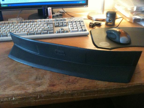

Hallo hat noch jemand nen UTAH Spoiler für PX ? Er ähnelt dem T5 spoiler.

Wie nicht anders zu erwarten, musst du 2 Löcher ins Beinschild bohren. Auf der Innenseite des Beinschildes werden die Schrauben durch 2 schräg abgeschnittene Plastikhülsen gesteckt, um die Krümmung des Beinschildes auszugleichen, so dass die Schrauben waagerecht in den Spoiler gedreht werden können. Die benötigten Hülsen und Schrauben sind bei Spoilern in OVP enthalten.
Damit das ganze gerade wird empfiehlt es sich, eine waagerechte Kante am Beinschild mit Klebeband zu markieren, dann den Spoiler daran auszurichten und ebenfalls festzukleben, dann von unten bzw. der Innenseite des Spoilers aus die Bohrlöcher markieren. Ich weiß es nicht mehr sicher, aber ich meine, dass die Nöppel an der Innenseite des Spoilers, in die die Schrauben eingreifen, nicht weit genug hervorstehen, um das Beinschild zu berühren. Sonst könntest du diese z. B. mit einem Lacktupfer versehen, der dann am Beinschild abgedrückt wird und so das Bohrloch markiert.
Vielen Dank!
Die Hülsen waren leider nicht dabei. Die Nöppel gehen tatsächlich nicht bis ganz an das Beinschild, aber die kann man
bestimmt irgendwie künstlich verlängern, um das markieren zu erleichtern.
