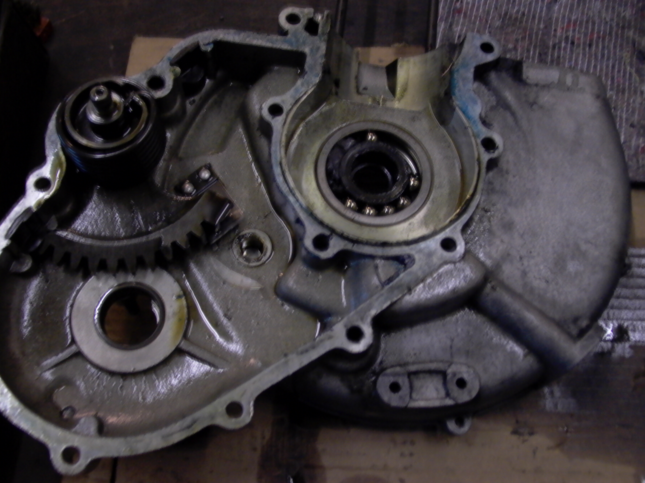

meine 150er Sprint hatte ich 1989 gekauft. - bis ca 2002 gefahren und seit dem nicht mehr.(77er Sprint 47000 km) Will ich aber wieder machen. Beim Ausbauen ist mir aufgefallen daß das Gehäuse eine grosse Schweissnaht hat.
Mein Problem: ich kann mich absolut nicht mehr daran erinnern das ich die und warum ich den Motor habe schweissen lassen.
Einen Unfall hatte ich nie. Zur Zeit ist der Motor beim Händler zum überholen.. Weis jemand wie dieser Bruch an dieser Stelle hätte passieren können ?
Der Motor wird überholt da es auch beim Kuppeln ein sehr lautes Geräusch gegeben hat, das kam wohl daher das die Kurbelwellenlager zerrissen waren und daher die Kurbelwelle auf das Gehäuse gedrückt wurde.
ja daß das kaputt ist ist als Ursache für das laute Geräusch klar.

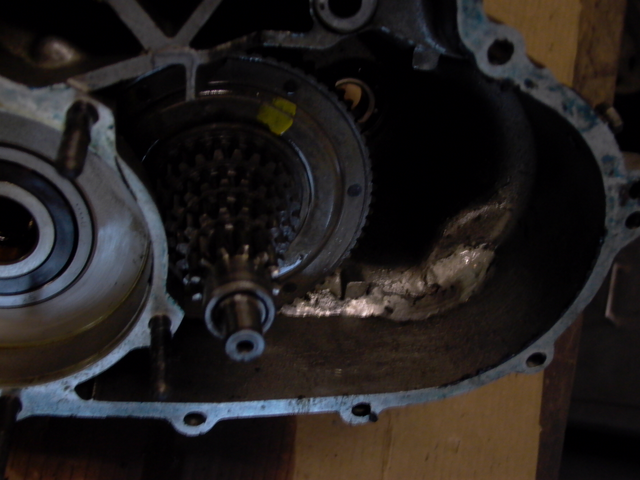

Der Riss ist unten auf Bild 1 und 3 zu sehen.
Auf der anderen - Aussenseite des Gehäuses liegt dort die Aufnahme der hinteren Federung.
da läuft der Riss dann vorbei -aber agerissen war die nicht.
erstes bild rechts unten neben dem primär, gaanz lange schweißnaht : )
aaah jetzt! vor lauter schmodder sah ich da nur unsaubere gußlunker... :thumbsdown:
da fällt mir auch nix zu ein. sowas hab ich an der stelle auch noch nicht gesehen! ich würde das gehäuse nicht mehr wiederverwenden, das wäre mir zu heiss! sprintgehäuse findest du doch en masse für nen recht kleinen kurs.

Ich denke das ist fachmännisch geschweisst worden..

Ich bin mit meinen Überlegungen ein bischen weiter gekommen - Ich habe ein Sprint Motorgehäuse an dem der Drehschieber abgeschliffen ist (habe ich wohl mal bei einem Zusammenbau gemacht da die Kurbelwelle dort angestossen ist. Habe wohl dann ein zweites Gehäuse von einem Vespa Fahrer aus Mainz gekauft der Sprintteile hatte -das müsste so fast 10 Jahre her sein. An dem gekaufen Motorgehäuse ist geschweisst worden dh. ich habe das Motorgehäuse so gekauft -
