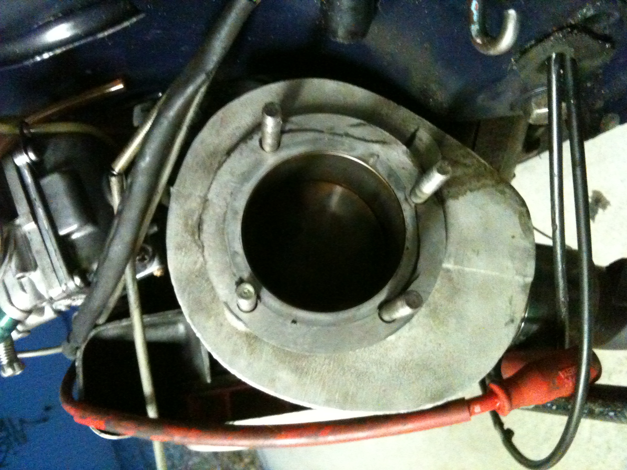

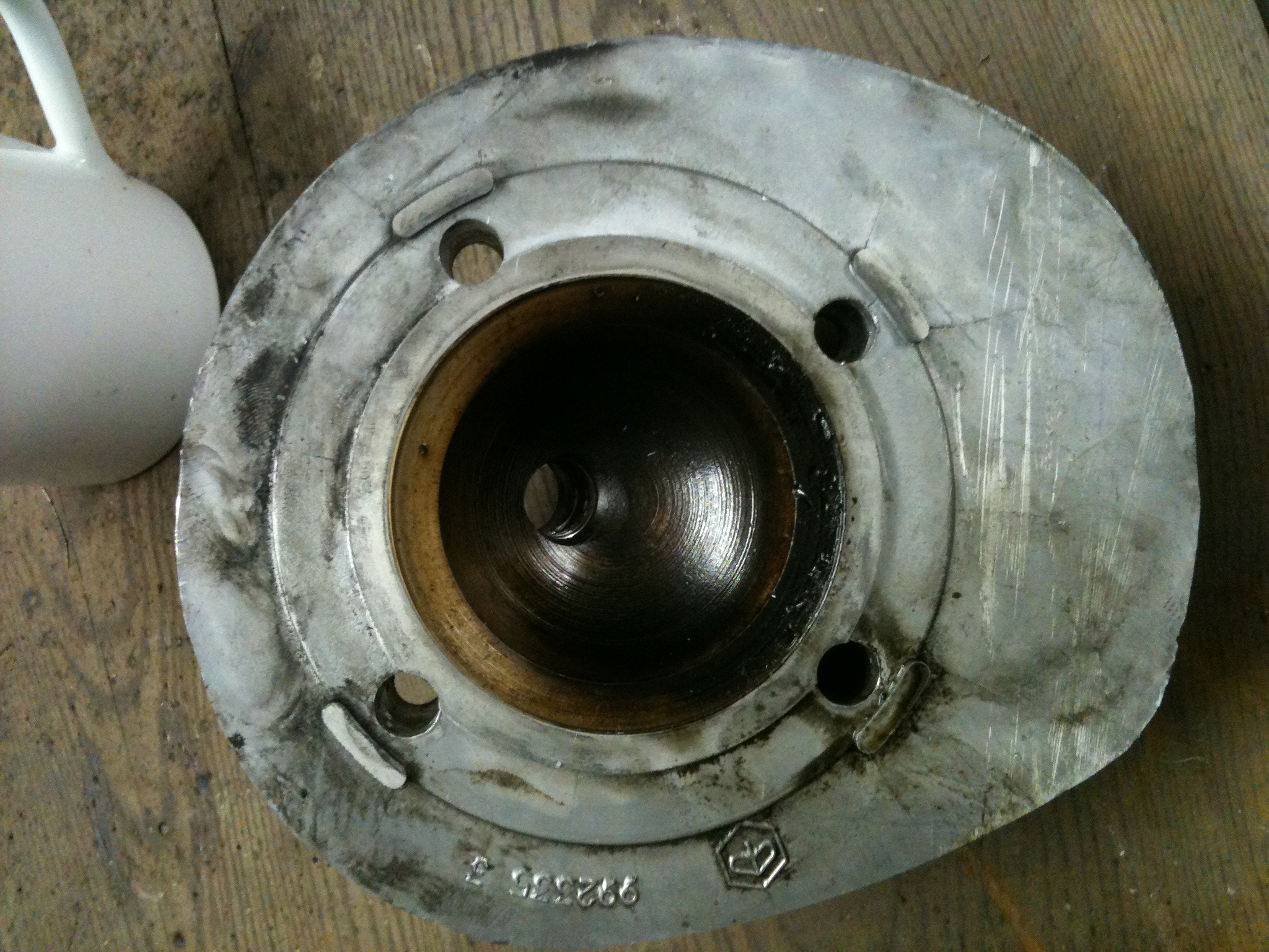

Sooo....hab dann noch mal probiert.
Ich hatte jetzt bis zum Schluß ne 1,5er KoDi zur 1mm Fudi montiert und hatte ne QK von 1,8m. HDist noch ne 360er drin, welche aber im Endeffekt zu fett ist, da er untenrum überfettet, trotz ganz abgehangener Nadel.
Nachdem die Kiste heute auf der Bahn auch wieder klingelte hab ich den Kopf nochmal runtergemacht und so wie es aussieht hat der am Kopf Luft gezogen.
Was mich nur wundert, warum sich das dann erst im 4ten ab der Reso bemerkbar macht. Kann mir da mal jemand ne Antwort drauf geben. Find das schon recht seltsam.
Hab mal Fotos angehangen....

Hab ich jetzt nen Denkfehler? Wenn ich doch von 19 nach 17 gehe ist der Kolben doch näher an O.T. oder? Wie kann der denn dann kälter werden?
Lass dir doch einfach vom Gravie einen passenden Kopf anfertigen. Die Polossi Geometrie mit einer Verdichtung 10,5:1 sollte dir da weiterhelfen. Und lass gleich die Kopfdichtung im Kopf integrieren.

ich behaupte immernoch, dass es vom kopf kommt :crybaby:
