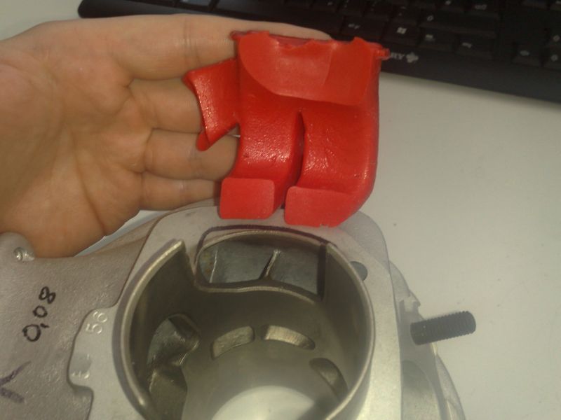

Verkaufe Vinamold red Abformmasse. Sehr gut geeignet um Überströme, Auslässe und ähnliches abzugießen zum Vermessen oder so.
So sieht das Zeug aus:
und das kann man damit machen:
Zur Verarbeitung: Schmelzpunkt von dem Zeug liegt bei 150-170 °C. 170 °C sollten möglichst nicht überschritten werden, der Langzeithaltbarkeit / -verwendbarkeit wegen. Gießtemperatur sollte danach nicht unter 140 °C fallen. Das Zeug ist wiederverwendbar, d.h. wenn der Abguss nix geworden ist einfach neu aufschmelzen. Unbegrenzt geht das nicht aber wohl ziemlich oft. Kein lästiges 2K Angerühre wie bei den meisten anderen Abformmassen, ein einfacher Ofen und ein gescheites Thermometer zurSicherheit reicht dazu. Nach dem Erkalten einfach rausziehen, das Zeug ist ziemlich flexibel und reißfest. Trennmittel helfen dabei ein wenig, sind aber bei einigermaßen glatten Oberflächen nicht nötig.
Habe insgesamt etwa 20kg abzugeben. Der oben liegende Block hat 4,3kg - damit man sich das Volumen in Etwa vorstellen kann.
Preis: 10 €/kg + Versand

Kommt drauf an. Beim M1L problemos, beim Parmakit 177 ist mir ein Nebenauslass abgerissen beim ausziehen. Ein bischen was von dem Zeug hätte ich übrigens noch da/übrig...
