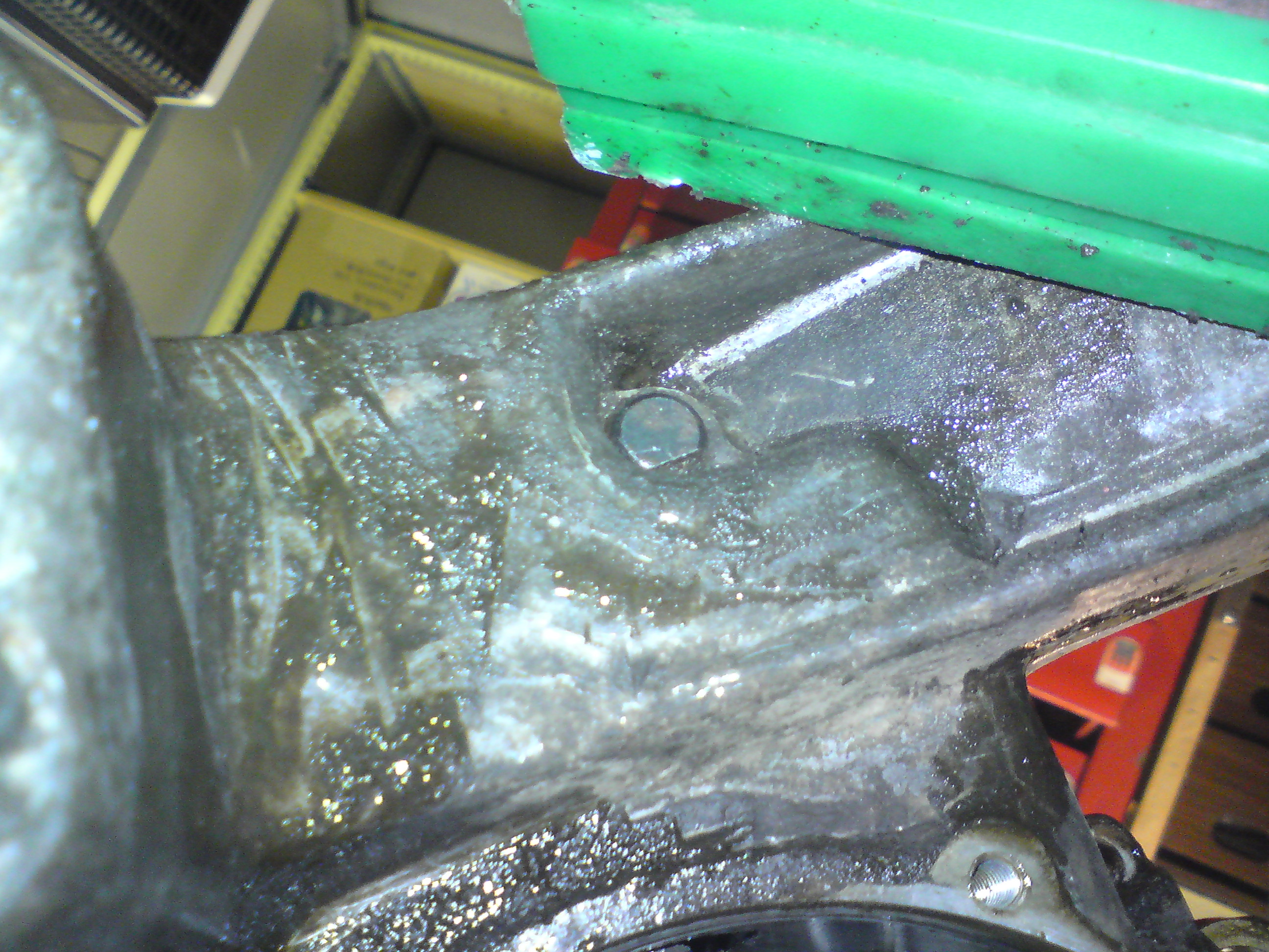

danke für die Antworten.
Nur noch dieser Bolzen ist noch drin.
Ist das die Rückseite? Muß die Schraube rausgehen?
Die sitzt bombenfest
Und natürlich die 4 Bolzen hinter der dem Polrad, die scheinen aber nicht fest zusitzen.
An der Nebenwelle ist die Mutter auch los, keine Besserung.
Vielleicht sollte ich den Bolzen rausbohren, was meint ihr ?
Gruß, Marcus
GENAU DIE MUSS RAUS!!!
die verkalkt/verdreckt sehr oft ... undi hatte recht!
habs bis jetzt immer mit einem durchschlag geschafft!
dreh aber eine schraube etwas drauf, so rutscht du nicht ab
und das gewinde geht auch nicht gleich kaputt!
na bitte!
beim zusammen bauen, nachdem selbstverständlich alles gut gereinigt ist,
fette ich diesen bolzen immer gut ein ... da hat man dann 4-5 jahre
kein problem diesen wieder rauszubekommen!!
(länger hab ich noch nicht probiert)
viel spaß beim basteln!
