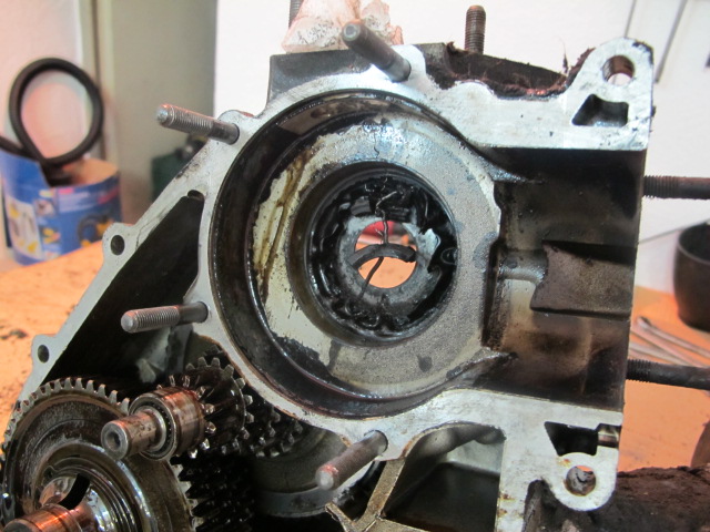

Danke Jungs! Habe gestern das Öl abgelassen und siehe da, kein Öl, sondern Benzin! Gayspaltet wird morgen! so long
alles andere ist auch zeitverschwendung!! ein 50 jahre alter dichtring kommt mit den heutigen agressiven bestandteilen im sprit nicht klar. die erfahrung durfte ich mit den in meiner hoffmann vor 8 jahren verbauten originalen nos-dichtringen auch machen: letztes jahr hatte ich plötzlich benzin im getriebe. nach dem erneuten zerlegen war auch mit einer lupe kein äusserlicher unterschied zwischen alter und neuer dichtlippe zu erkennen. allerdings war das gummi weich geworden und hat den überdruck im gehäuse nicht mehr halten können. habe lediglich 2 neue dichtringe verbaut und das problem war gelöst. seitdem gehört der drucktest nach jeder motorrevision bei mir zur pflichtprüfung ... Bearbeitet von andreasnagy
