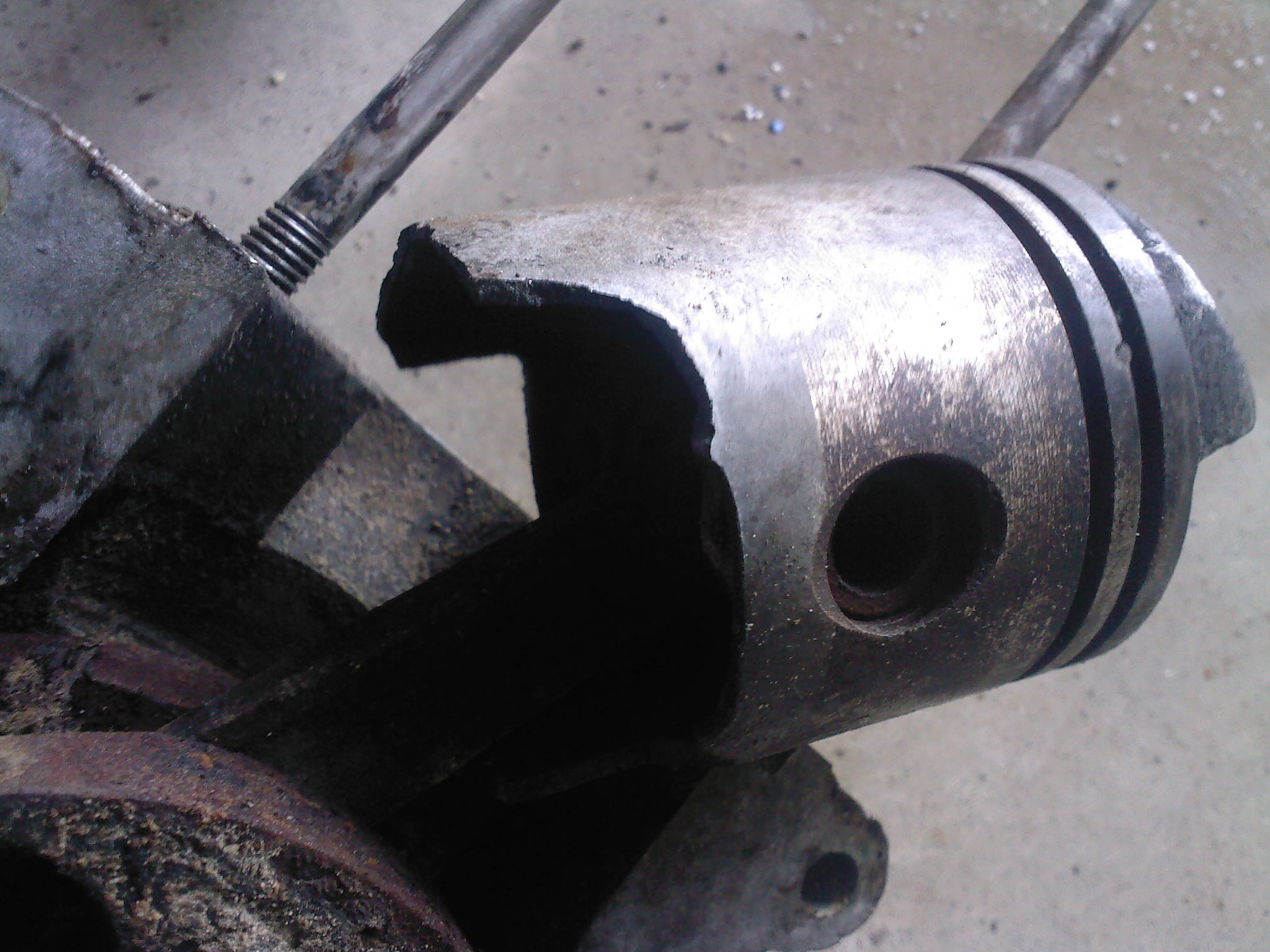

Der Anblick beim Zerlegen meines VN2T Motors war leider nicht sehr toll:
der Kolben ist gebrochen, Kolbenringe fehlen ganz und der Zylinder hat ne richtig dicke Riefe (warscheinlich von irgendeinem Kolbenteil).
Gibt es für den Zylinder einen Ersatz? Passt z.b. der Zylinder von einem anderen Modell?

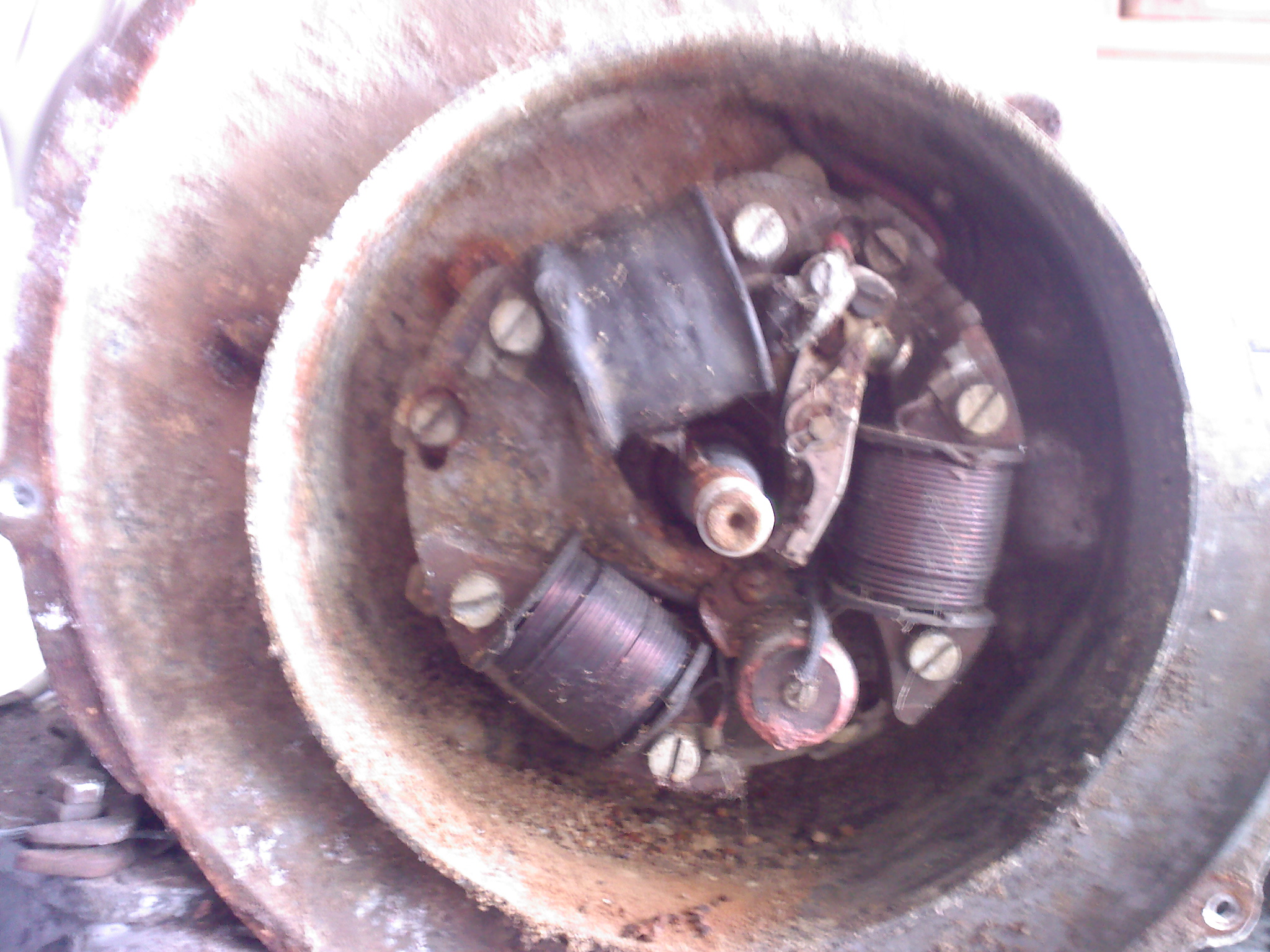

Außerdem sieht auch die Zündgrundplatte wenig vertrauenserweckend aus. Würdet ihr da vorsorglich alle Spulen tauschen, oder erstmal versuchen, ob die Vespa mit neuem Unterbrecher und Kondensator nen Zündfunken hat?

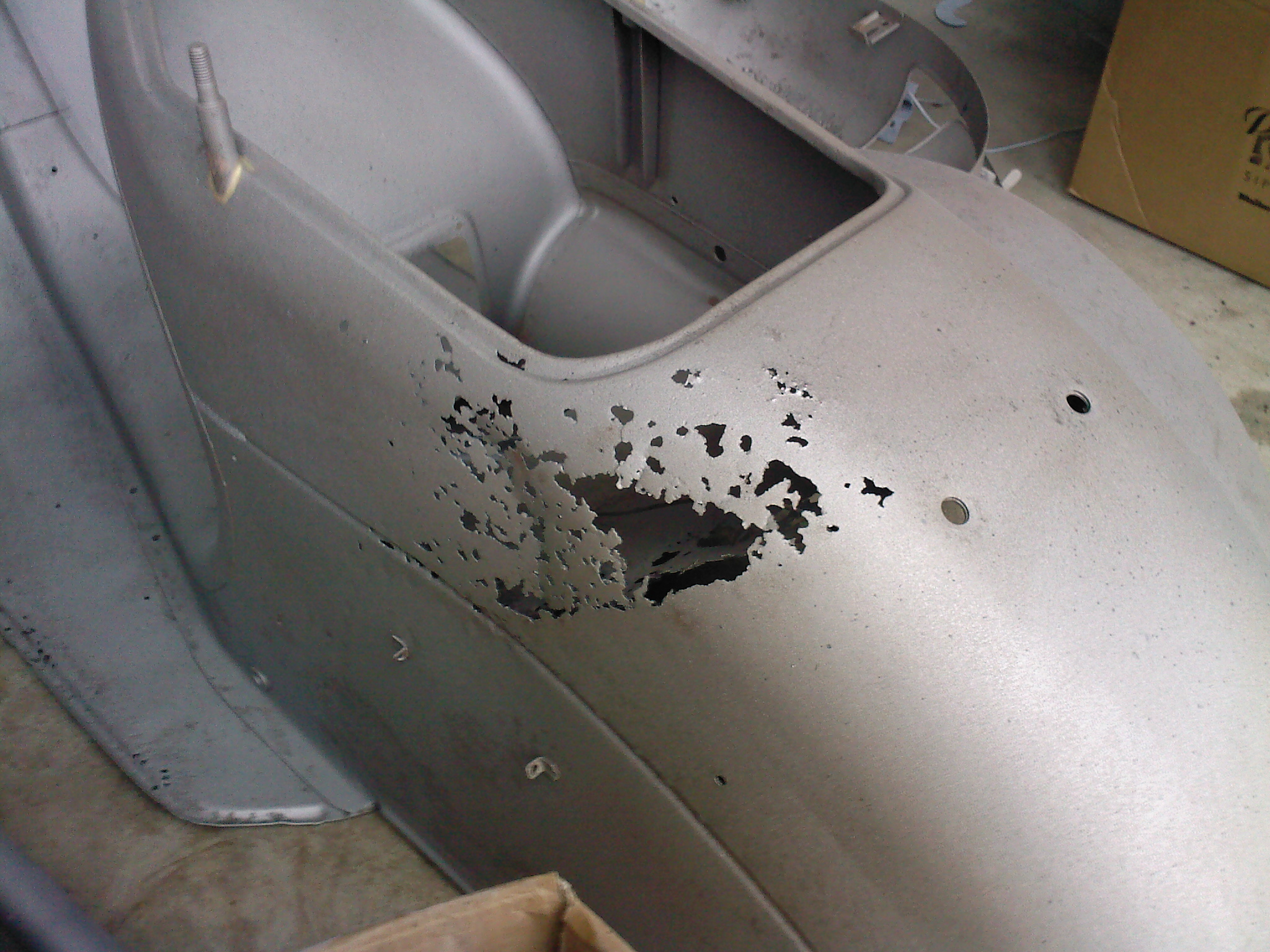

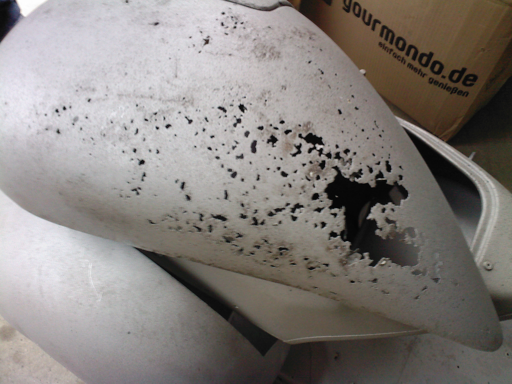

PS: der rahmen sieht übrigens auch nicht wirklich besser aus als der Motor.. da brauchts wohl noch etwas arbeit, bevor die wieder die straße sieht :thumbsdown:

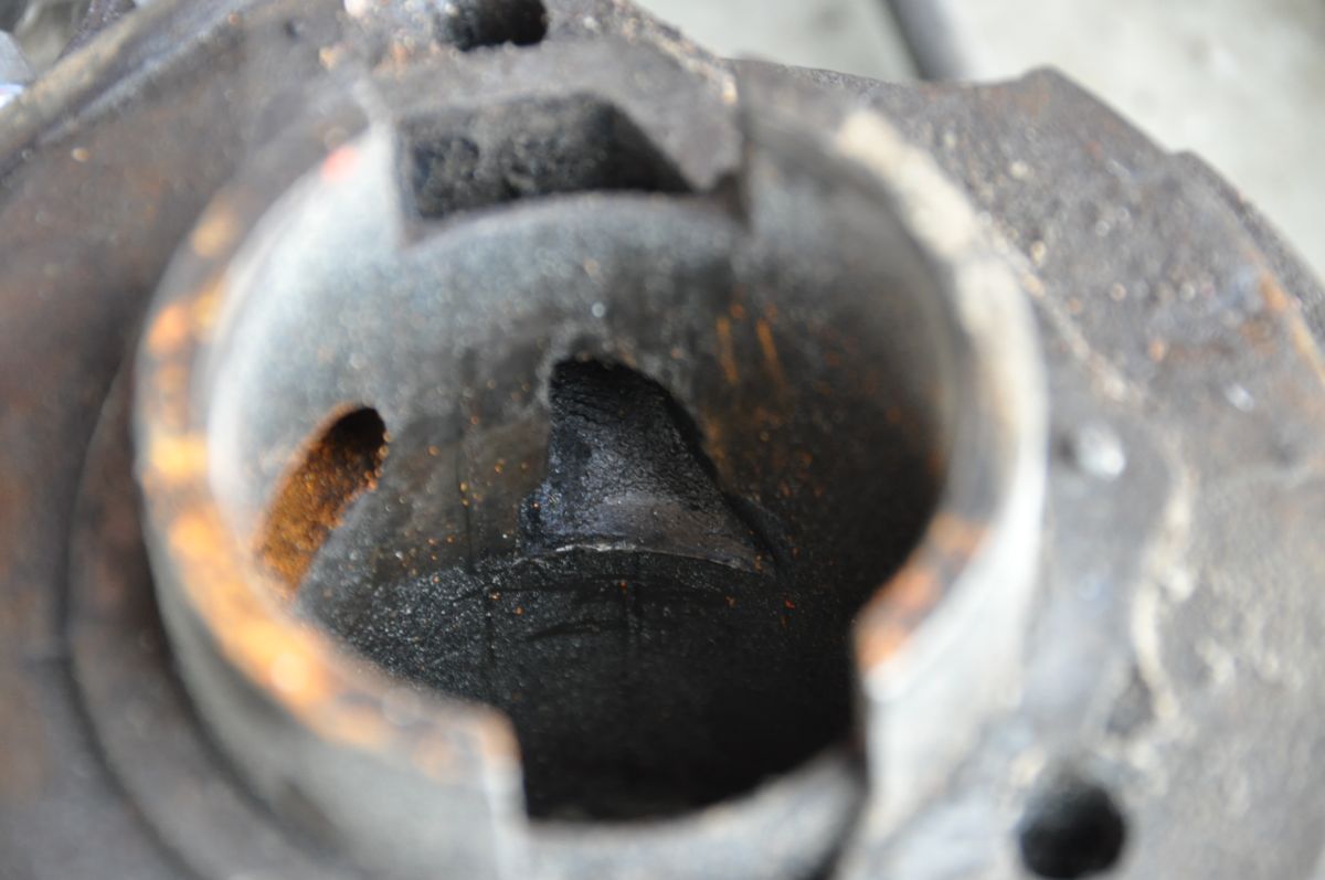

war gerade mit dem zylinder beim motorinstandsetzer. die riefe in der laufbahn wäre kein problem. ein übermaskolben mit 54,6mm sollte reichen.
allerdings ist bei genauerer betrachtng aufgefallen, dass der zerfetze koblen weitere spuren hinterlassen hat:
an den überströmern im bereich des einlasses ist etwas ausgebrochen. der motorinstandsetzer konnte mir nicht sagen, ob der motor so noch laufen würde oder nicht...

der zylinder ist also mit dem ausbruch definitiv schrott?
mit dem ausbruch is deine spülung (zumindest aus diesem überströmer) auch hinüber.
karre wird wohl laufen wie ein sack nüsse, aber irgendwie anspringen, da die andere seite ja noch spült.
