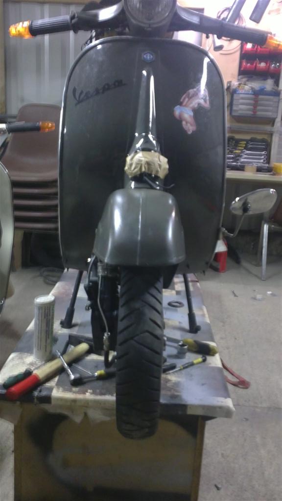

Ich hab nur an der Aufnahme etwas Material weggenommen ? oder besser gesagt verrundet. Danach hat's gepasst. Kotflügel ist ziemlich mittig. Auf jedenfall so, dass es nicht negativ auffällt. Hätte ich das ganze mal im Drybuilt gemacht, hätte ich im Detail noch etwas opitmieren können. So gibt's aber nur ein paar Dinge, die ich sehe, weil ich's weiß. Wenn die Karre vor einem steht, merkste gar nicht was ich mein?
PS: Ich hab die gekürzte Gabel in sich etwas verdreht ? kann natürlich sein, dass das oben die paar mm ergeben hat, die den meisten fehlen.
Danke,
stimmt, das Du die Gabel verdreht hast, hatte ich schon wo gelesen.
Hätte aber gedacht, man die Spur nach rechts korrigieren muß und man damit noch mehr Platzprobleme bekommt...
Nochwas: Hast Du Luft zwischen YSS-Feder und Koti?
Ja, nach rechts. Aber da kommt ja nur das Lenkrohr nach aussen, die Dämpferaufnahme geht ja theoretisch mehr nach links. Und da das Problem eher weiter oben bei den kotflügeln ist wegen der Rundung, hat das ganz gut geklappt. Luft zwischen Feder und Koti ist kaum vorhanden. Das scheint aber bisher kein Problem zu machen. Das Ding federt ja sowieso nicht :thumbsdown:

so...seit gestern auch beim mir fertig...
V50 Grimeca auf geschlossener Felge :thumbsdown::crybaby::crybaby:
Kotflügel recht gut getroffen...hat aber auch keinen Bock mehr gestern...
so ganz ohne Schweissgerät und nur mit hilfe von Blechen etc. is das alles irgendwie doof...
Ejal...mir langts....:inlove:
V50 Grimeca auf geschlossener Felge :crybaby::inlove::inlove:
Ejal...mir langts....;-)
post-10608-018665400 1288856665_thumb.jppost-10608-082086700 1288856664_thumb.jp
schaut doch gut aus. und wofür nen schweißgerät?
reicht doch mit den blechen.
mit geschlossener felge ist schon cool ......
