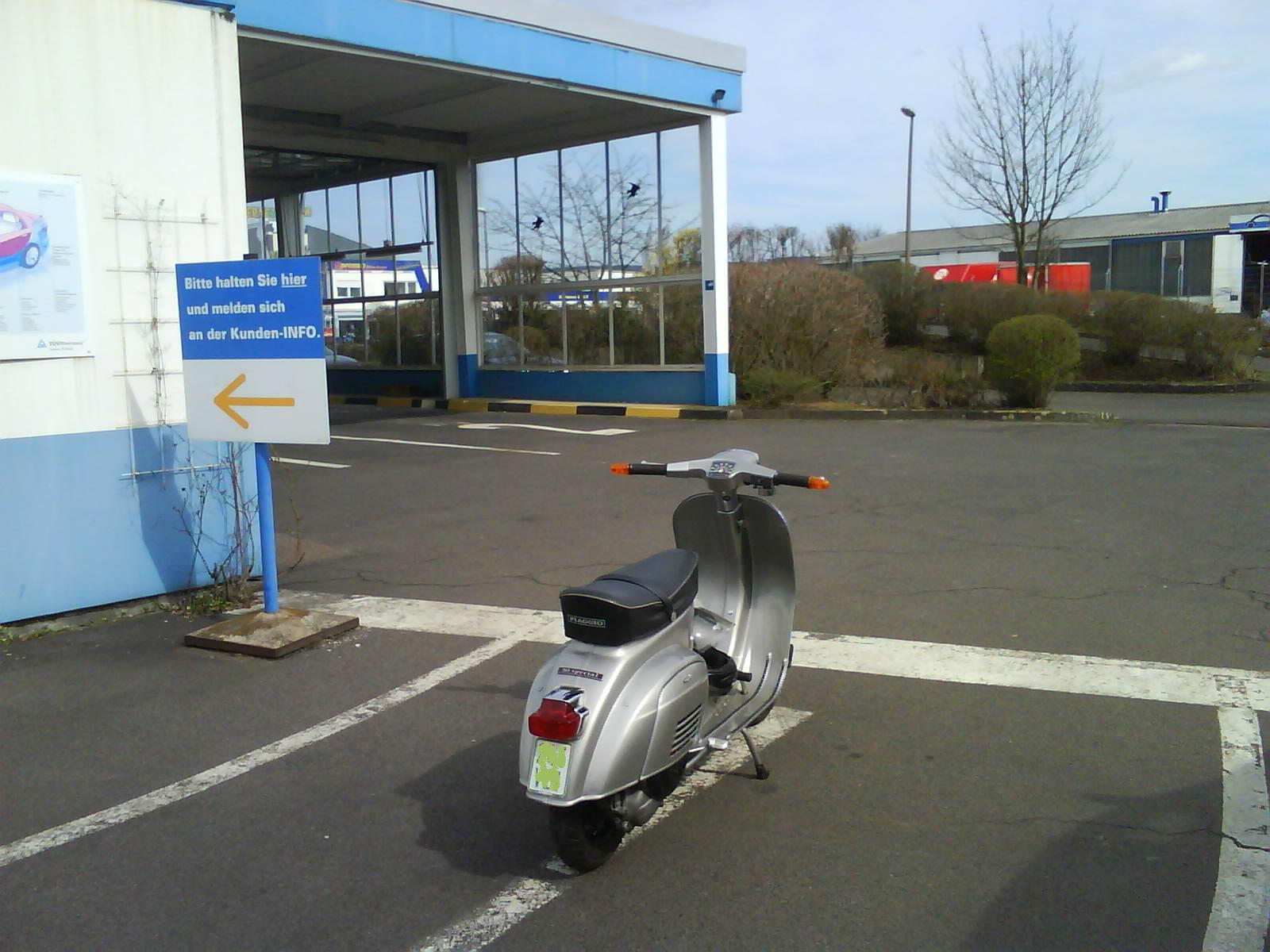

Hi zusammen,
war gestern mit meiner V50 Spezial beim TÜV und hab sie mittels Auspuff, Düse und dem bekannten Gutachten auf 48km/h abnehmen lassen. Ging ohne Probleme und hat 27 Euro gekostet. Hab jetzt 2 Blätter vom TÜV:
