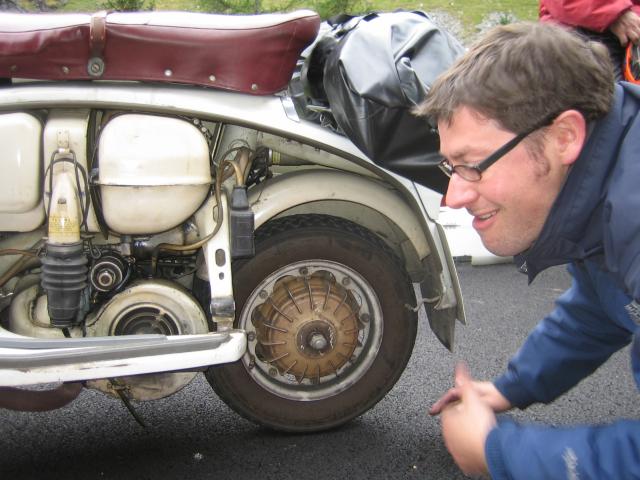

Ich bin nicht sicher, ob Kelle nicht meint, daß die neuen Trommeln halt im dümmsten Falle heiß laufen und sich infolge dessen ein wenig verziehen. Dann würde ein neuerliches Ausdrehen der unrunden Trommel Sinn ergeben. Ob das mit "Wuchten" gemeint war? Ich finde Striche am Boden jedenfalls ne Wucht.
Wie heiss müssen die Bremsen denn werden das sich die Trommeln verziehen können?? Nach dem verglasen der Beläge is die Reibwirkung ja grossteils weg und dann kühlen die sich ja automatisch etwas ab... :-D
Das krasseste was ich je gesehen habe war Otto Ori SX Trommel die auf der GadSee Tour die Farbe langsam von weiß ins braun wecheselte.
Das schafft man aber glaube ich auch nur wenn man mit KHK hintendrauf das Timmelsjoch runter fährt so schnell es geht. :-D
Die war wirklich vorher weiß. :-D

Ich habe auch so eine GoldenSpecialTrommel ehemlas weiß. Die war auch nach der Garda-Tour noch prima rund, obwohl ausgeglüht. Hatte aber auch genug "Alterung" auf dem Buckel. Aber die "neuen" aus der MEC-Tüte?
