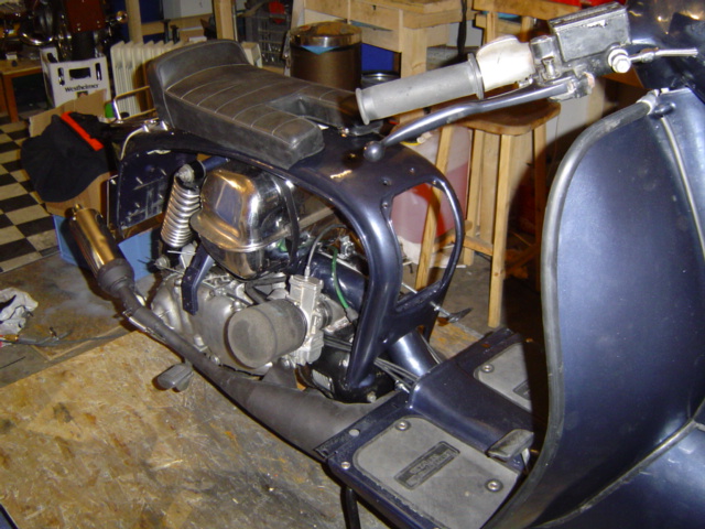

Heute ganz kurz: hab den ganzen Tag geschraubt, das macht einen fertig - diese ewige Suche nach alten teilen und dieses rumgefummel mit neuen teilen weil nix sofort passt....
Hab allein mind. ne Stunde gebraucht bis ich die gehärtete Schaltfeder soweit gekürzt hatte bis akzeptables Gangwechseln möglich war, puhh, diese ollen Kugeln hätten mich fast verrückt werden lassen!

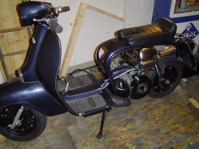

Morgends gut gestartet - hatte erst noch am Lenker die Bremse usw. montiert, mußt dann feststellen das die Züge sich erst gescheit verlegen lassen wenn sie auch gleichzeitig am Block angeschlossen werden - also dacht ich mit: ran an den Block!

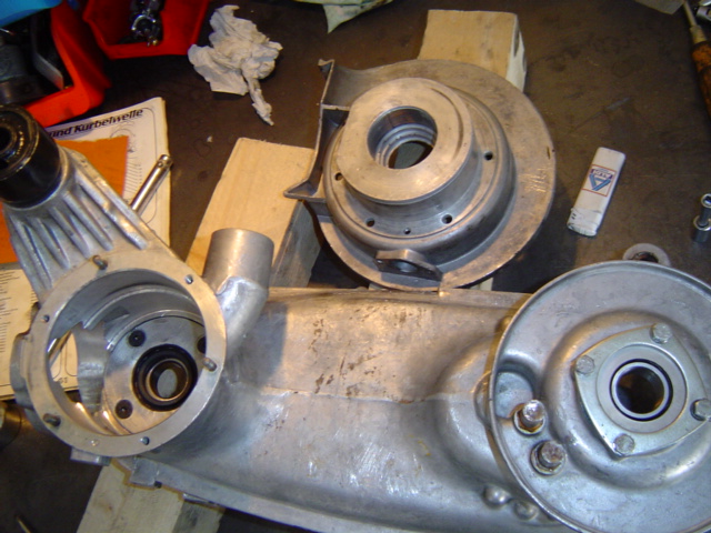

Erst gings zügig vorran - die Kurbelwellenlager gingen ruck zuck rein, das Maghousing war auch schnell fertig, das Hinterradlager ebenfalls ( das habe ich übrigends dieses mal eingeklebt - mit Loctite Welle/Narbe Fügekleber, da sollte jetzt nix mehr rauslaufen... ).
Nach Stunden der Quälerei mit der ollen Schaltfeder und diesem scheiss Schalthebel war auch endlich das Gaytriebe drinn, habe mir übrigends am Herrn ein Beispiel genommen wie man es vermeiden sollte und habe fast das komplette LI 150 Innenleben übernommen, nicht nur das Getriebe...
Herr, deine Spinne habe ich dann doch nicht benötigt - in der Kiste mit den 150er teilen lag auch noch ne schöne Italienische, hab die eingebaut und fertig...
Apropo Getriebe: KCR, du bekommst das nächste mal wenn ich dich sehen nen Arschtritt vom feinsten! Hast du eigentlich die ganzen Ketten von uns gebunkert oder sind die bei deinem Umzug verschütt gegangen??? Erinnere mich schwach das wir die mal mind 3-4 Ketten runter geschickt haben - die sollten zügigst mal wieder hier auftauchen, mußte heute durch den halben Kreis Paderborn fahren um für mich ne passende Kette zu bekommen... :veryangry:
Und die is nur geliehen - also zack zack die Ketten ran!

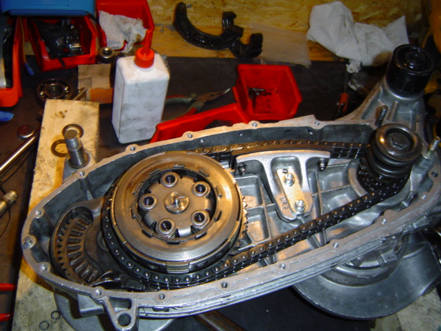

Naja - war dann Nachmittags soweit:
Bin dann gut in Fahrt gewesen, es war ja schön warm und so hab ich weiter geschraubt:
Kettenkaste drauf - übrigends fahre ich jetzt ein LI 150 Getriebe mit ner 16/46er Übersetzung - und das ganze dicht gemacht, leider is mir einer dieser scheiß Inder Stehbolzen abgekackt, da mus morgen erst noch nen neues Gewinde gebohrt und geschnitten werden.

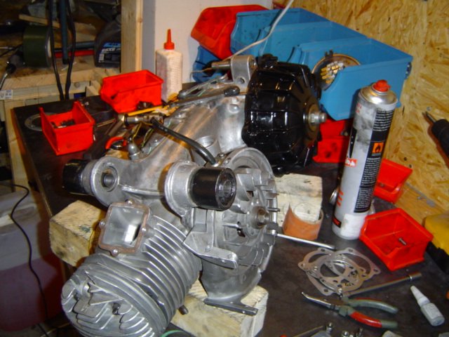

Weiter mit dem eigentlichen Motor, also den TS1 drauf - mußte mich von Gonzo belehren lassen das der MRB Ansauger für nen Mikuni Vergaser total scheiße is und bin damit jetzt doch wieder beim AF Ansauger gelandet, zum Glück is der so weit aufgaydremelt das der 35er feinst passt!
Hab zum Schluss noch die Zündung und die Hinterrad Bremse angeschraubt und mit Gonzo die Quetschkante des TS1 ausgemessen: liege jetzt bei 1,5 - weniger geht nicht, uns sind die Dichtungen ausgegangen, habe jetzt schon ne 0.5er drauf. Die Packplate unter Zylinder trägt mit 3.2 schon ganz schön dick auf....

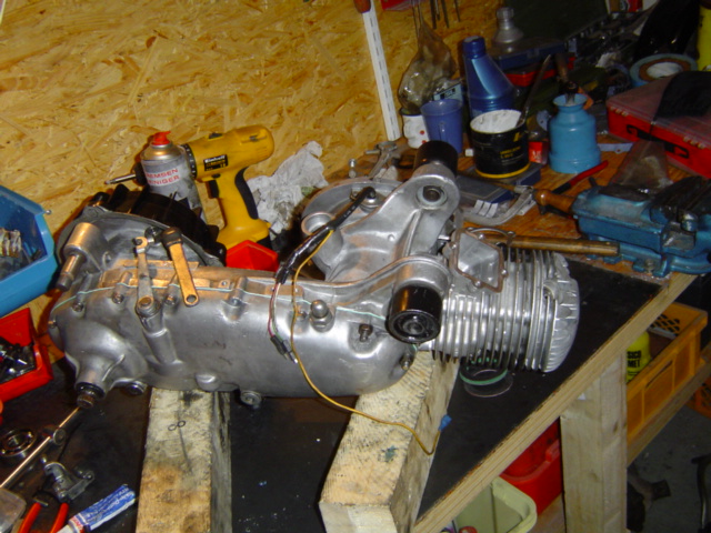

Naja - bin dann um halb 10 aus der Werkstatt raus und da sah dann der Block so aus:

herr schmied. habe ein paar bedenken wenn ich die bilder sehe! die kette scheint nicht geleiert zu sein. die sitzt eng wie ne 14 jaehrige! dumm, haette hier noch ne geleierte regina rumliegen.
dann hast du da die LI druckplatte drin!!! bei den drehzahlen die du vor hast, koennte das verschwei3en. besorg die GP mit druckpilz und nem GP deckel!!
und dann bin ich nicht sicher ob die schaltgabel im richtigen winkel steht: im 4. gang muss ein daumen zwischen federung und hebel stehen. das sieht aus als wuerde es zu weit vorne stehen!
ansonsten gutes gelingen. warte noch auf deine schaltklaue...

Recht geben muß ich dir bei der Schaltstange - hatte die erstmal einfach nur drauf gesteckt und mußte gerade feststellen das die nur zu korrigieren ist wenn die Trommel runter is, aber das wird ebenfalls!
Und das die Kupplung aus der LI is, das weiß ich auch - klar is ne GP schöner, aber Hansis Maschine is 5 Jahre mit TS1 und LI Kupplung gefahren, und bei mir lief das die jahre auch immer gut. Der Motor ist eh nicht auf Drehzahlen konzipiert, glaube nicht das ich über 8000-8500 U/min kommen werde und wenn auch nur kurz...

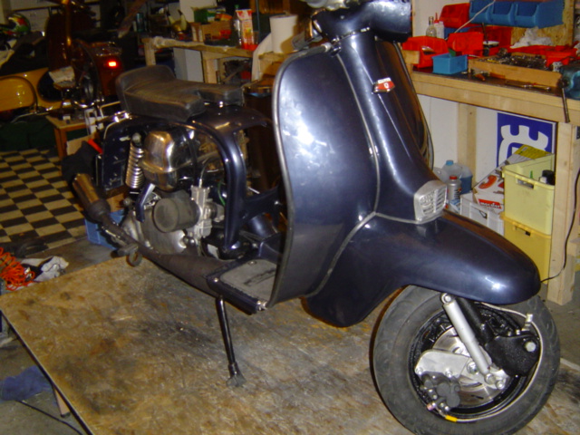

Es ist 2:15 und ich bin FERTIG!!
Konnte noch keine Probefahr machen - es war einfach zu spät...
Es fehlen nur noch die Floorboards, die Toolboxklappe. die Backen ( hab die Gummis net gefunden..) und ich muß die Scheibenbremse noch entlüften - das wars!!
Leider is mir kurz vor Ende der Scheinwerfer runtergefallen und zerbrochen - ärgerlich, bis ein neuer kommt dauerts, wenigstens war der eh gammelig.
Mußte die Toolbox wieder ausbauen - das paßt überhaupt nich mit dem Mikuni Vergaser, da werd ich was andere machen müssen..
Der neue Stoßdämpfer is wirklich sehr knapp - entlastet ist nur noch 1-2 mm Platz zwischen Rahmen und Membran, ich hoffe der setzt sich noch etwas, sonst muß doch der neue Dämpfer her.
Der Taffspeed Race Replika sitzt mit dem neuen Auslassstutzen sehr geil, brauche da warscheinlich nix umschweissen, zumindest nicht für den Ring, da is reichlich Bodenfreiheit.

@schmied: an dem block hättest du noch was wegfräsen können, da schlummern noch 1,624 pferde ... garantiert! :-D
bin gestern eine grössere runde gefahren, sHerr fein gewesen. der gaser ist wohl noch etwas durstig, kotzt untenrum mächtig und sabbert ordentlich daneben das ding. :puke:

Hab ins Lambretta Forum einen Hilferuf gesetzt - werde jetzt die Bremse entlüften und dann mal schaune was es gebracht hat...
Mist - zuviel Gäule können also auch zum Problem werden - wer hätte das gedacht.. :-D
