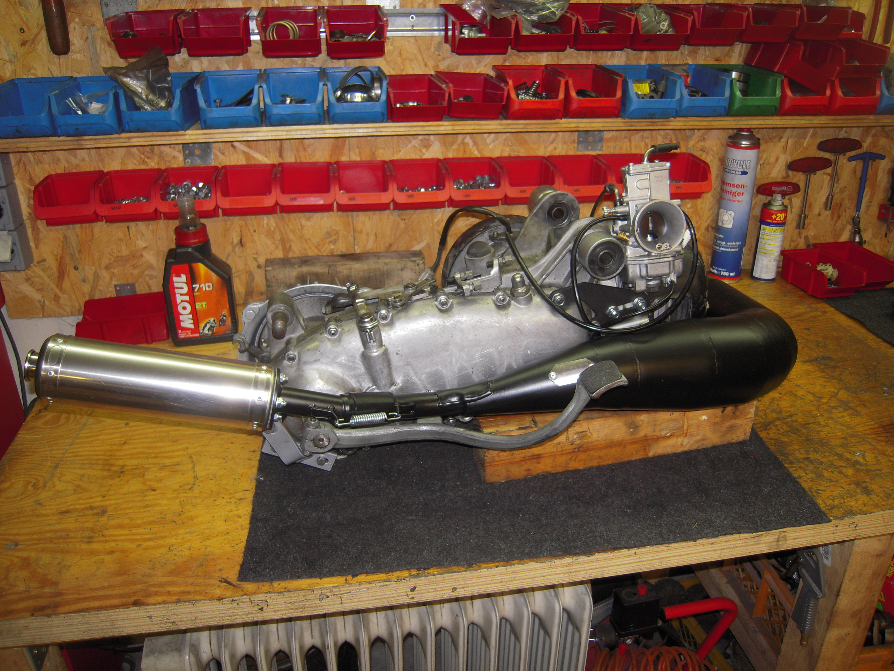

Ey, ich will auch Lob - ich war heute in der Werkstatt, hab den RB Motor fast wieder komplett.
Morgen noch den Rest, an der DL den Lenkerkopf umstricken und die erste Kiste ist fertig!!

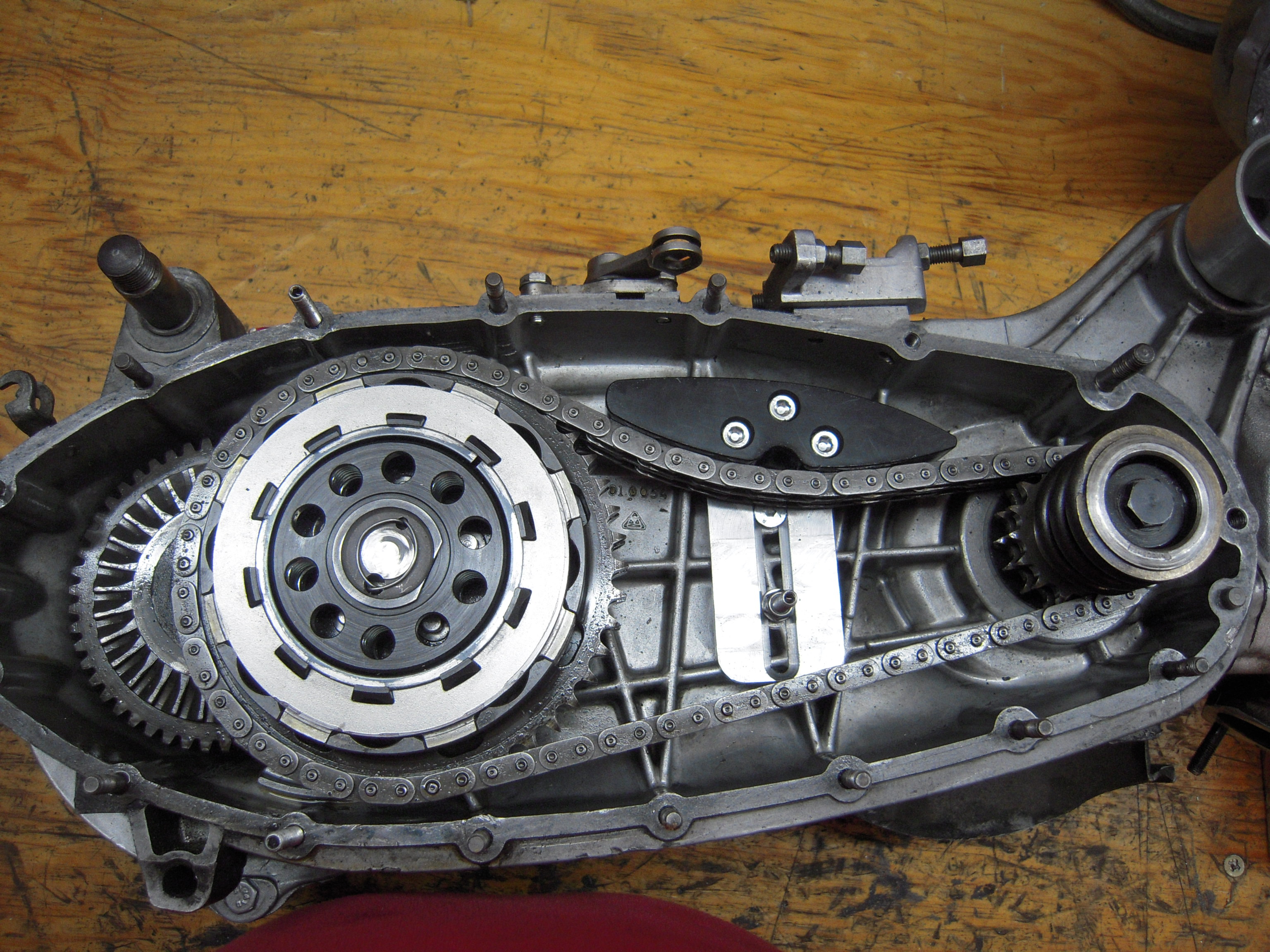

Noch ne kleine Story aus der Werkstatt: habe heute die Liedolsheim montiert, die neue "Spezial" Messingbuchse die seit neuste auf dem Markt ist hat mich leider nicht überzeugt, das Spiel zwischen Spinne und Korb ist zwar weniger, aber nicht weg. Naja wat solls, dann den Kupplungsspanner drauf, mit der neuen Andruckplatte gespannt, fast die Kupplung montiert und päääng! Es knallt und mir fliegt die Kupplung um die Ohren, ich klemme mir tierisch die Pfoten... grrrrr! Da ist doch bei der neuen Andruckplatte der komplette äußere Ring, mit dem die Platte die Spinne runter drückt, abgerissen - bei einer neuen Platte, und die Federn waren noch nicht mal komplett komprimiert. Ich fasse es nicht, zum Glück hab ich mir nur die Finger geklemmt und es floss kein Blut, aber bei 6 verstärkten Federn ist da ne Menge Wucht am Start, hätte auch ganz anders ausgehen können!

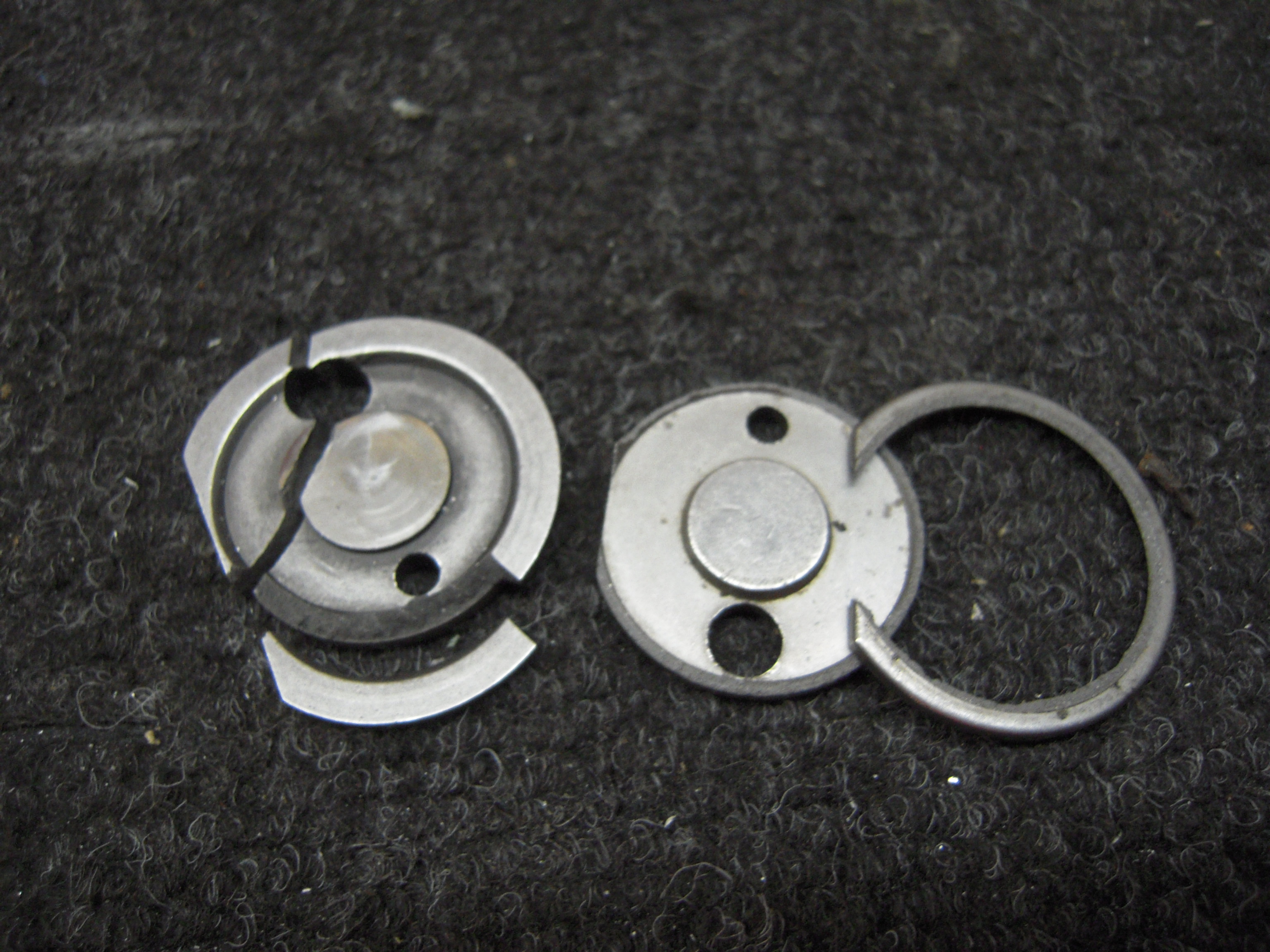

Da ist doch bei der neuen Andruckplatte der komplette äußere Ring mit dem die Platte die Spinne runter drückt abgerissen
Das is ja heftig!
Ob ich denn auch noch mal den Deckel abnehme?
Könnte man die kleine Andruckplatte denn nicht in "etwas dicker" aus besserem Material nachdrehen lassen?
Ich würde meinen dass da eigentlich noch genug Platz wäre.
Ja, war´n vertipper - sind 5 Feder.
Und das Teil wird kein Original Piaggio sein, sonst wäre das ja nicht passiert.
Hab mir jetzt eins aus nem Schlachtmotor besorgt, sicher ist sicher.

Ui, da tut sich ein Abgrund auf - je mehr man davon erzählt, desto mehr feedback bekommt man... Es scheint wohl kein Einzelfall zu sein, eher ein Problem was schon einige betrifft. Hab schon jetzt Infos von drei andere mit der gleichen Problematik, bei denen sind auch die GP Andruckplatten gebrochen. Es wäre jetzt nur die Frage ob bei der Montage oder im Betrieb??

Bei der Montage ist sie mir und Hansi auch gebrochen. Man darf den Kompressor nicht voll draufsetzen, sondern die Kraft mittels Blech auf das Teil verteilen. Also Blech zw. Kompressor und Andruckpladde, sonst macht es peng.

Ich stelle später mal Fotos rein, für jene die immer noch nicht wissen um was es geht.
Habe übrigends die LI Platte genommen, den Pin mit dem Dremel und ne Handfeile "abgedreht" und das ganze jetzt damit montiert, bin gespannt ob das besser hält.
Das Ding mit der Nuss zum komprimieren werde ich ebenfalls in Zukunft so Handhaben, das scheint mir sinniger, vor allem wenn jemand mal wild mit dem Kompressor agiert und nicht drauf achtet wann die Federn max. komprimiert sind und trotzdem noch´ne halbe Umdrehung macht...

Ich hab die erste Andruckplatte vom Schmied ja vorhin gesehen, die hats in 3 Teile zerlegt. Da ist auch nicht wie bei der 2. der äußere Ring abgebrochen, die is fast mittig durch.
Und wenn die Platte beim runterschrauben platzt, also nicht auf Anschlag, dann wäre die auch irgendwann beim normalen kuppeln geplatzt.
Zum Glück haben nur die Finger ein bisschen was abbekommen.
Einfach ne klein bisschen dickere Platte gedreht und schon könnte da selbst bei falscher Handhabung nix mehr passieren. Den Bruchkanten nach sah das nach Gussmaterial aus, wäre jetzt nicht unbedingt meine erste Wahl für so ein Bauteil.
