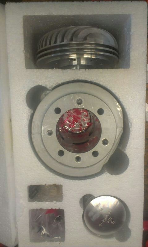

Was soll ich sagen, im Center Shop sind sie noch nicht online, aber hier in Paderborn liegen sie schon auf der Werkbank!
Konnte heute dem lieben Phillip je einen großen und ein kleines RT Kit aus den Rippen leiern!
Manchmal hat es doch schon Vorteile, wenn man der beliebteste und schönste Club der Welt ist, da bekommt man auch mal ein Bonbon von der Center Prominenz........
