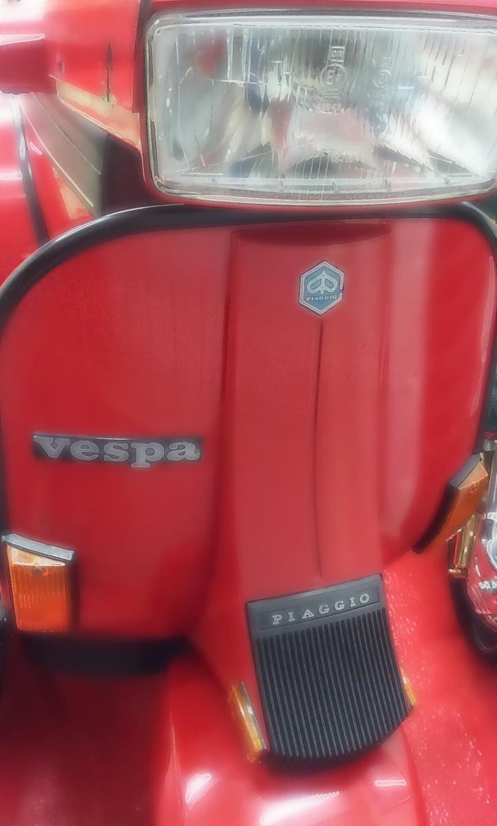

  Am 27.6.2013 um 21:34 schrieb Schmied:
Herrlich, wie Benzin ins Feuer... :-D
Davon hab ich noch mehr parat.
Hatte heute eher Lust, der Neuen die frisierten Blinker und Scheinwerfer gegen Originale zu tauschen,
statt der abgequalmten HANS-GÜNTHER-Zündung neues Leben einzulöten. :satisfied:
