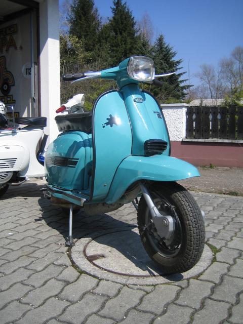

Inne Werkstatt wollte ich dann mal wieder kurz an die andere Reuse bei, schön Kiste an, Kiste aus, Nadel umstecken, ect. Da kommt doch plötzlich ein Nachbar rüber und fragte obs denn nicht langsam mal genug wäre, seit Tagen dieser Lärm, blablabla und stinken tuts auch blablablablabla.
Ende vom Lied halt, alle Arbeiten eingestellt, wollte noch was besorgen und fahre mit meiner Kiste los und da kriegt die Schlampe schlagartig das Zipperlein.
An jeder Ampel ( und in PB gibts davon ne Menge!) geht der Misthaufen aus, zwei-drei mal treten, richtig Gas geben dabei und alles wieder paletti.
Zurück inne Werkstatt , Backe ab und will die Schlauchschelle am Ansauger nachziehen, die geht halt schon mal los.
Da fällt mir doch auf das der Vergaser eigentlich noch nie soooooooooo wackelig auf dem Ansauger gesessen hat.
Ich ziehe einmal kräftig dran und hab den ganzen Rotz samt überlaufendem Vergaser inne Hand!
Bei näherer Betrachtung des Gummis dann das:
und einmal auf links :
Scheiß die Wand an, da ist mir der kleine Arschficker mal recht amtlich von unten eingerissen, haste durch blosses draufsehen halt nicht feststellen können! :-D
Soll wohl 2500 km gehalten haben.
