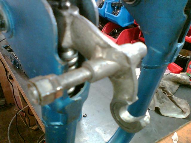

Schmied Geschrieben 18. April 2006 Teilen Geschrieben 18. April 2006 Lars, ich stör dich ja nur ungern bei deinem Feierabendbier - aber wie lösen wir dieses Problem mit dem vorderen Zusatzdämpfer?? 1. weiss ich nicht wo ich diese scheiss Halterungen zum anschweissen bekomme, sind überall ausverkauft. Gibts da ne Alternative oder muss ich erst diese ollen schraubbaren Halter nehmen? Aber wie sieht das denn aus an dieser Gabel??2. hab ich an den Forklinks einmal ne normal reingedrehte Schraube und einmal ne fette 10mm die ich weder raus bekomme, geschweige denn nen normalen Zusatzdämpfer drauf - was is das für´n Mist?? Oder is die Schraube gar nicht zum rausdrehen??Ich will am WE die neue Bremse und den Drop montieren, aber das muss vorher alles noch lackiert werden.Wenn Horsti kommt muss alles fertig sein, der springt im Dreieck so rüde kommt die LI dann daher. Könnte noch Fussabstreifer drann basteln - ach nee, so rüde nun auch wieder nicht... :grins: Link zu diesem Kommentar Auf anderen Seiten teilen Mehr Optionen zum Teilen...
gonzo Geschrieben 18. April 2006 Teilen Geschrieben 18. April 2006 (bearbeitet) Herr Schmied, ich biege dir 2 Teile die in etwa so aussehen wie die ori. Halter, ich denke das krieg ich hin. Dann dürfte das keine 10er Schraube sein, sondern ne 9er. Spanisch halt! Und ja, das kannste beides rausdrehen!Entweder die original Aufnahme abschneiden, neue Mutter M 6 dranbraten oder das Zeug dran lassen und nen Stehbolzen M9-M6 machen lassen, beides geht, wird die Woche aber beides knapp!!!!Und Horsti kriegt wie immer soviel gebacken wie die Wanne, der Alk und andere Unsinnigkeiten zulassen! Nebenbei is Freitach Fussi, gegen Aachen!!!!!!!!!!!!!!!!!!!!!!!!!!!!!!!! Hole ich morgen Karte!Gut das meine Holde das WE schon verplant hat g. Bearbeitet 18. April 2006 von gonzo Link zu diesem Kommentar Auf anderen Seiten teilen Mehr Optionen zum Teilen...
Schmied Geschrieben 18. April 2006 Teilen Geschrieben 18. April 2006 Warte mit den Haltern - da hat sich evtl. grad ne Quelle aufgetan. Und diesen Bolzen hab ich heiss gemacht und versucht mit den gekonterten Mutter rauszudrehen -> nix, da bewegt sich nix. Ich werd da einfach morgen im Dienst ne Mutter drauf braten und dann mal richtig bis zum glühen heiss machen, dann wirds was. Und wenn das M9 ist, dann kann ich da doch sicherlich danach ein M10 Gewinde reindrehen - oder? ich brauch ja Ersatz für den Bolzen - wer dreht sowas? der Dreher?? Link zu diesem Kommentar Auf anderen Seiten teilen Mehr Optionen zum Teilen...
gonzo Geschrieben 18. April 2006 Teilen Geschrieben 18. April 2006 Ja sicher macht der das, aber bevor du da richtig bei gehst, zeig den Klump mal einem Kollegen im dienst, vorzugsweise nem Metaller, nicht das bei dir jetzt was eingeschweisstes verbaut ist Wenns schon 9mm groß ist, geht da leider kein 10er Gewinde rein, das braucht ne 8,5er KernlochbohrungAm einfachsten wird wohl abschneiden und neue Mutter draufbraten sein. Die Mutter könnte ich morgen organisieren, bräuchte dann nur den Forklink (ausgebaut natürlich!) g. Link zu diesem Kommentar Auf anderen Seiten teilen Mehr Optionen zum Teilen...
Schmied Geschrieben 18. April 2006 Teilen Geschrieben 18. April 2006 Is gut, dann lassen wir das - muss ich den Fork Link ausbauen zum schweissen?? Ich schau dann mal am Do. weiter, wie ich das sehe wird das eh nix mit dem geplantem Schrauberwochenende: irgentwie sind bei allen Händler pünktlich zum Frühjahr die Lager leer... Link zu diesem Kommentar Auf anderen Seiten teilen Mehr Optionen zum Teilen...
