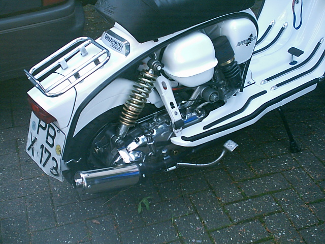

@ herr . Ich dachte die 2. Serie wäre noch nicht fertig?
Die war ja schon auf der Eurolambretta:
Bild von scootnet
Bearbeitet von gonzo

@gonzo: die ist schon geil, nur hat der aus iregndeinem grund die matten von der TV1 drauf!
@GL: nee hab die dann alle geloescht! aber der race macht am meisten platz an der seite von allen anlagen die ich bisherr draufhatte!
-arne.
