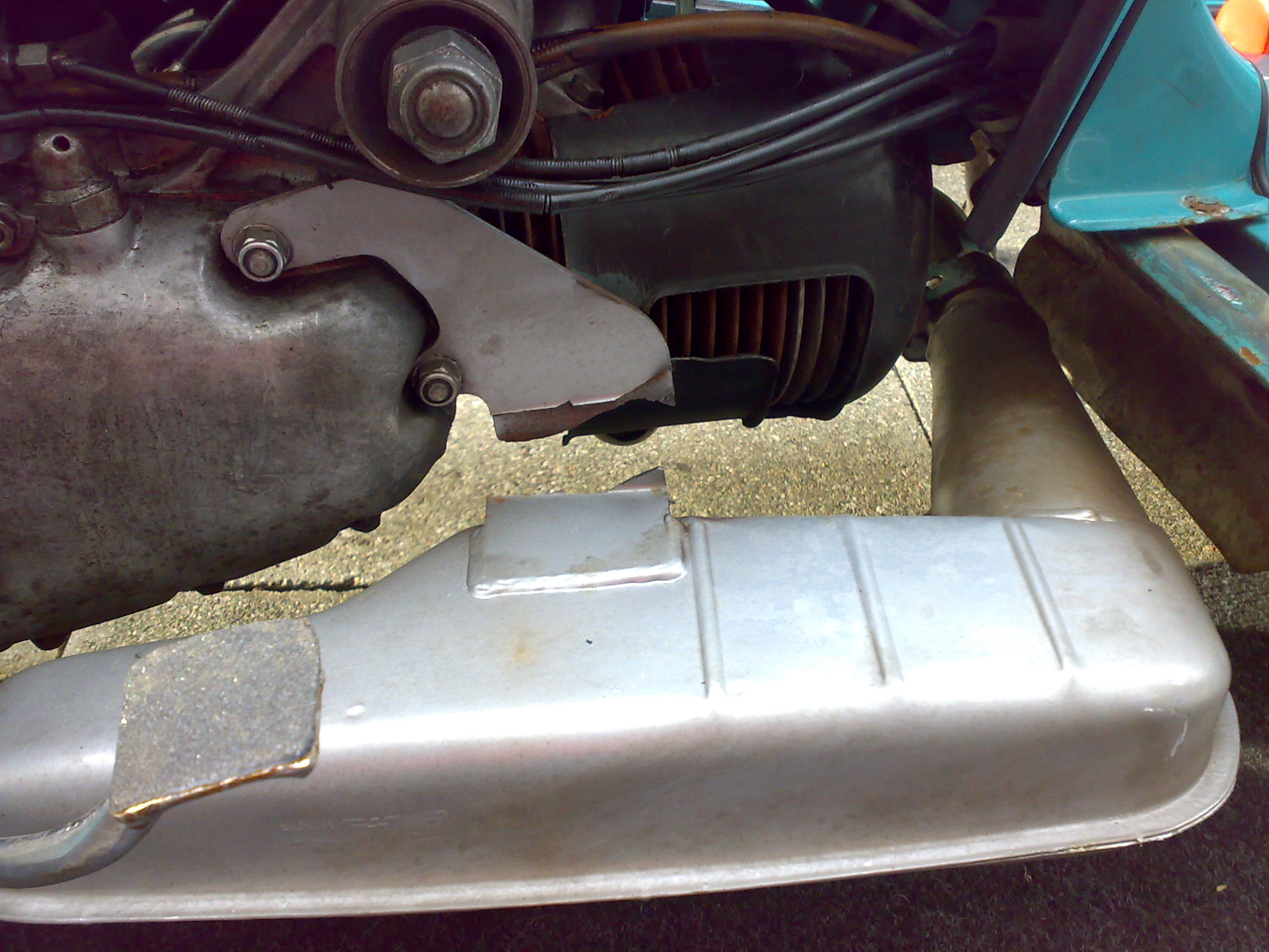

De Auspuffgeschichte schreit neben minderer Verarbeitungsqualitaet aber auch tierisch nach spannungsmontage. Einfach ranklemmmen reicht bei den schreishaufen oft nicht aus....heissmachen und biegen ist angaysagt.

so jungs
so leid mir das mitn Ancillotti auch tut
aber ich muss jetzt echt mal ne Lanze für die Tröte brechen
ich hab jetzt davon schon einige montiert, der erste hat mittlerweile 20000km drauf und ist immernoch leise und Rissfrei, den letzten erst letzte woche aufm Monza
Passform war bei allen Gut, klar muss man hin und wieder mal den Krümmer etwas hinbiegen, und bis das Ding dann wirklich schön sitzt brauchts 3-4 anläufe, die Dinger haben halt keine Steckmuffen die Ungenauigkeiten vom Zylinder ausgleichen und so
aber hier von schlechter Qualität kann man hier echt net sprechen
wie gesagt passform da ist mir noch keine besser Passende Orginaltröte unter die Finger gekommen
die Dichtflächen sind schön plan, und die Schweißnähte echt schön
wichtig ist halt dass die Dinger schön Spannungsfrei sitzen, will sagen sich ohne zu murren/klemmen auf die Stehbolzen schieben lassen, bis die Halterung am Gehäuse anliegt, und so
sonst kann die Tröte auch aus Titan sein und sie wird binnen 5km abfallen...
und wichtig ist wohl auch die hintere Schelle am Endrohr, sonst fängt das Ding das schwingen an...
ähm Schmied ich würde den Krümmer reklamieren und die Halterung neu festschweißen lassen, und halt auf ne echt Spannungsfreie montage achten dann ist da für 20000km ruhe im Karton

Wie? Den Auspuff spannungsfrei montieren??? Also gehoert das nicht mit nem Hammer, Brechstange und Wagenheber an dem Block gepresst und mit aller Gewalt so gerade eben angetackert??? Das versteh ich nicht.... :-D
Ne Werner, ich kann den Schmiedi schon verstehen.
Man legt doch nicht ja fast 200 Eumel auf den Tresen des Hauses, um das Ding dann mit ner Flamme und ner Fräsmaschine an den Motor anzupassen.
Da tuts dann auch ne 90 Euro Krawalltüte aus Fernost.
Das gibts doch gar nicht das man solche Anlagen nicht gescheit herstellen kann. Wie hat der Alfredo das denn gemacht als die Kisten anno '60 noch vom Band gelaufen sind?
Stand da ne Kolonne polnische Eisenbieger bei der Auspuffendmontage die die Anlagen an die Mofas dran geschmeichelt hat?
Bertaanlagen haben 3 (4) Befestigungspunkte und jede kack Resoanlage kriege ich einfacher montiert als son original Derivat.
Sicher wird der Auspuff vom Schmied gerissen sein weil der nicht spannungsfrei montiert war, auch die fehlende Schelle hinten wird das ihre dazu bei getragen haben, aber den Halter einfach wieder anschweißen heißt das der Auspuff genau da demnächst wieder abkackt.
Und Edelstahl, besonders mit der Wandstärke, hat meiner Meinung nach im Auspuffbau nix verloren.

Ist ganz einfach - erst den KrümmHerr mit den 2xM7-Muttern am Cylander festknallen. Dann mit den 2x M8-Muttern den Body gegen den Getriebedeckel zerren. Ganz am Schluß das Endrohr - notfalls mit einer eingesteckten Verlängerung - so in Position drücken, daß die kleine Schelle über einen Deckelbolzen gewürgt werden kann und schnell die M6-Mutter draufdrehen. :-D
@gonzo
genau wie du das beschreibst, mit heißmachen und biegen und so, war es bei meinen Englischindischen Derivaten notwendig
die Ancillottis passten mir mir alle eigentlich saugend!
da hat am halter maximal 2mm gefehlt, beim monza
aufm Mugello hat das wirklich saugend gepasst...
und wirklich genauer wird das kein Hersteller hinbekommen.
da sind einfach schon die toleranzen am den Block/Zylinderkombinationen mit unterschiedlichen Fudis und allem zu groß.

Ich habe da gerade mal ne kleine Butanfunzel, mit der kriege ich keinen Krümmer so warm das ich den biegen könnte.
Und saugend kann ich nur Anlagen àla JL und Co. montieren.
Bei einer 200 Euro Anlage passt also weder Krümmer richtig, noch der Auspuffkörper mit dem Röhrchen. Junge, Junge.
Gut, das man jeden Mist an der Kiste anpassen muss ist ja nix neues, aber bei einer europäischen Konstruktion, die auch noch nachweislich von einem ausgewiesenen Fachmann entwickelt wurde, hätte ich jetzt mehr erwartet.
So langsam keimt in mir der Verdacht, das die Auspuffhersteller ihre Anlagen alle an dem selben, völlig entarteten Motor testen und dann für gut befinden.

wie gesagt die Ancillotti ist die einzige anlage die wo man auch ohne Brenner schön montiert bekommt, wesshalb ich die auch durchwegs sympatisch finde
ob sie mir 200e wert wär weis ich nicht die 120+ Versand die man hier bezahlt aber auf jedem fall
