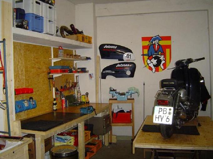

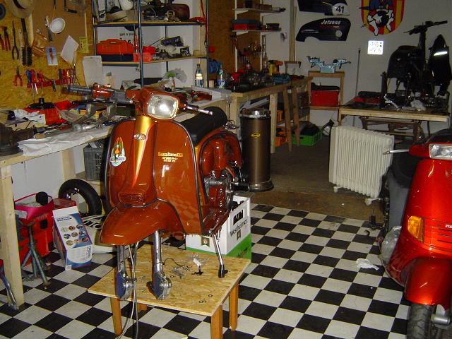

Die Werkstatt erstmal schön aufgeräumt, das Werkzeug poliert, die Heizung ballert seit Tagen etwas Wärme in den Puff und ne Kiste Coke light steht dank Hansis Catering Service bereit - was braucht man mehr??
Werkstatt vorher:
Dazu einen hochmotivierten Schrauber:
Und eine wirklich runtergefahrene Reuse....

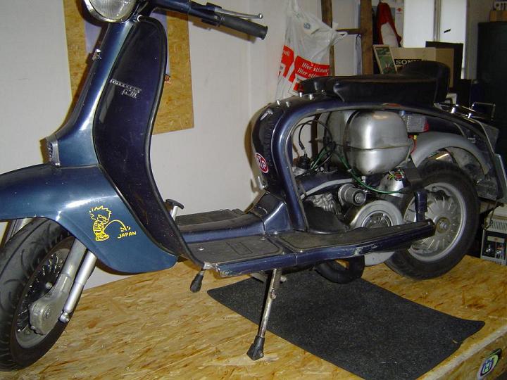

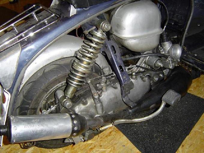

Bin das ganze - o.k. sagen wir 3/4 - des Jahres gefahren und hab bis auf die wirklich nötigsten Instandsetzungsschraubereien nix an dem Bock gemacht.
Also nur mal kurz für die Statistik:
Es handelt sich da um eine Serveta LI 125 - Bj. weiß der Teufel, die eingetragenen ´61 sind ein fake, das wissen wir alle. Der originale Motor wurde ´01 durch einen indischen Block mit TS1, 32er Dell´orto VHSA und allem was da sonst noch zugehört ersetzt. Fahrwerkstechnisch ist der Hi-Dämpfer komplett durch, die Gabel am Ende - dank der Scheibenbremse, die reisst alles kurz und klein - es muss da wirklich alles neu gemacht werden... Zum Glück haben die Reifen gehalten und auch die Felgen und Trommeln sind noch tip-top.
Vom Chassis will ich eigntlich garnicht erst anfangen - die entsprechenden Bilder kommen später - nur geplant ist keine Neulackur mit vorherigem Sandstrahlen oder sowas - werde max. ne Schicht der gleichen Farbe drüber hauchen um die bösesten stellen zu beseitigen.
Erstmal weiter mit dem Motor -> Ist Zustand Fr. 2 Jan. ´04 18:30 Uhr
Oh man, das sieht wirklich nicht gut aus - da wartet ne ganze Menge Arbeit.
Zum Glück is das nur ein bißchen siffig - da is kein Ranz drann, das geht alles mit ein bißchen Kaltreiniger und nem Dampfstrahler in 5min wieder ab!! Bei der neuen Anlage kann man schön sehen wie an den tollen Federn die den Enddämpfer fixieren, der halbe Chrom abgerappelt is - nach geschätzten 750km....
Naja - das ist also der Ist Zustand. Bei dem Brückenstück kann man sehen was ich mit bösen Stellen im Lack meine, sowas sollte später nicht mehr vorhanden sein.

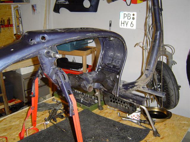

Mit den ganzen Zierrat angefangen, dann Sitzbank, Sprintrack, Floorboards usw. Beim Beinschild hat das Bremspedal etwas zicken gemacht, wurde aber kurzerhand auch abgeschraubt... Erstaunt hat mich nur das, bis auf einige Kleinigkeiten, überhaupt kein Rost oder vergriesgnaddelte Schrauben beim demontieren störten - das kenn ich von den Vespas anders...

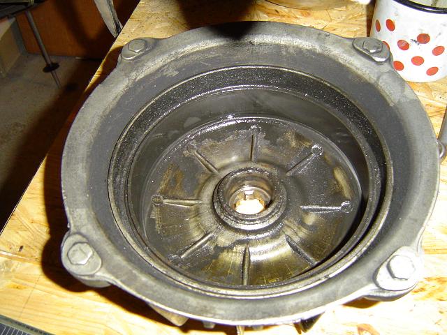

Es kamen, je tiefer ich mich in die Materie vorschraubte, einige Überaschungen zum Vorschein: da wundert man sich warum irgentwann in den letzten tagen der Saison die Hi-bremse nicht mehr so richtig funzt und was spring da einem entgegen wenn die Trommel abfällt:
Es scheint da hat der Simmerring die Arbeit eingestellt - nur warum is das Öl nicht komplett ausgelaufen und hat den Reifen getränkt?? So wie man das von den PXen kennt..? Ansonsten keine größeren defekte am Chassis entdeckt - mal sehen was bei der revision der Gabel zum Vorschein kommt, da wird noch einiges warten...

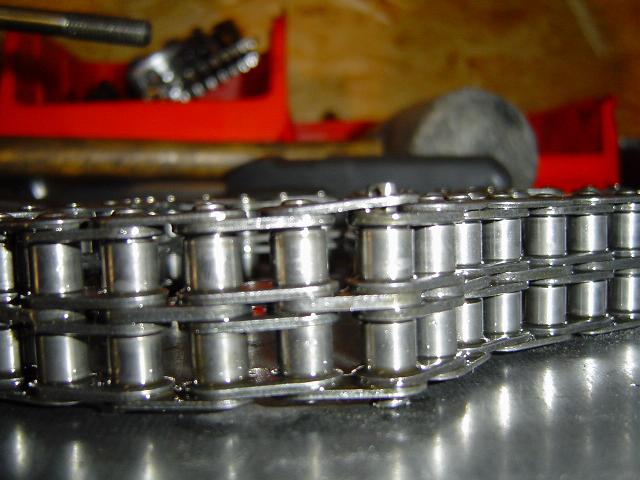

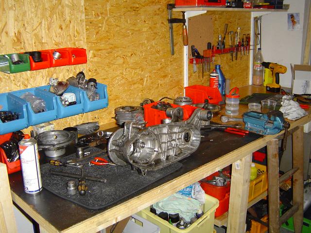

Das Triebwerk zuletzt entfernt, da einiges ausgetauscht werden muß konnte auch hier alles auseinander genommen werden - die Lager müssen neu, die Silentblöcke sind schrott und ein 150er Gaytriebe wartet ebenso auf montage wie neue Kupplungsbeläge. Brauche jetzt auch eine neue Spinne - habe meine dank Mangels an Spezialwerkzeug bei der demontage zerstört - shit! Aber jetzt weiß ich was ich noch kaufen muss....
Das ist auch sehr geil -> Abrauchgarantie: 100%!! Denke das es nur noch ein frage von wenigen Kilometern war bis die Kette den Dienst quittiert hätte. Als ich das ganze im Sommer montiert habe war der Splint noch da und auch das Schloss an sich war nicht so aufgebogen... Da muss ich mir noch was einfallen lassen - so ein scheiß wird nicht mehr montiert!

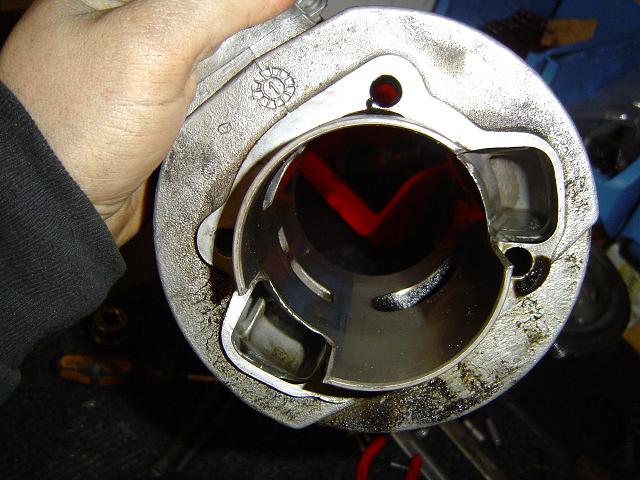

Ansonsten alle vom feinsten - dem TS1 gehts gut, vielleicht sind die Kolbenringe etwas in die tage gekommen, es sind schon deutliche Ablagerungen unterhalb der Ringe zu sehen. Leider war das ganze schon sehr undicht, die FuDi siffte das es krachte und als ich die Zyl.haube abschrauben wollte kam die Kopfmutter gleich mit...

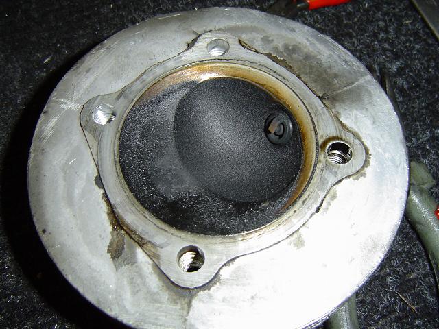

Hab da mal ne Aufnahme vom Kopf gemacht - so wie ich ihnabgenommen hab:
Denke das ist vertretbar mit der verkokelung, die Zündkerze sieht auch akzeptabel aus, der Kolben ebenfalls...

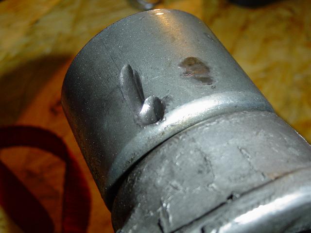

Noch ein interessantes Detail: die meisten Lambrettisten mit einem Fast Flow Benzinhahn kennen das -> irgentwie sitzt das teil zu dicht am Silentblock, stößt manchmal sogar an, der Benzinschlauch knickt ab und scheuert sich durch...
Am ende der Saison is mir der halbe Hahn abgerissen, konnte seitdem nicht mehr geschlossen werden, war aber noch dicht: den Grund dafür war klar -> beim einfedern - und eingefedert hat die kutsche stark da der Dämpfer ja fertig is - scheuerte das ganze am Silentblock und irgentwann is dan sense

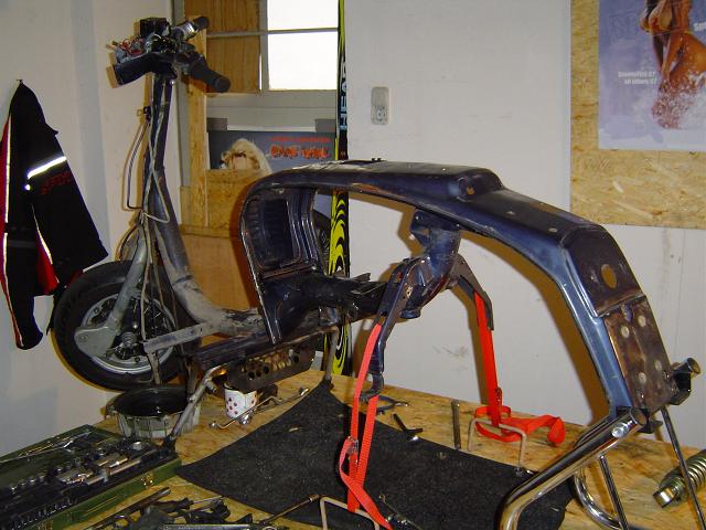

So -> Ist Zustand Fr. 2.Jan. ca. 23:30Uhr : die Lambretta bis auf die Gabel komplett zerlegt, den Motorblock entkernt, die Lager sind raus, alles fertig zum säubern und dann gehts wieder ans montieren - wenn die E-teile da sind....
Ein kurzer Blick durch die Werkstatt zeigt das Hansi auch nicht ganz untätig war: die Trommel vorne is raus, die Gabel soll folgen - schließlich wartet ein wahres Wunderwerk aus Zinis Händen auf Montage, da bin ich schon sehr gespannt!
Das wars erstmal aus dem Lambrettical Paderborn - werd noch ein bißchen den Block vorbereiten und die E-teile bestellen und mich dann erstmal um das Chassis kümmern. Denke da wird das meiste an Arbeit drauf gehen, da der Block eigentlich schon so ist wie ich ihn haben will.
Wenn was passiert gibts wieder neue Fotos....

Ich will mich ja nicht "sachfremd einmischen", aber läuft die Kiste nach dem "naß-öligen" Kopfbild zu urteilen nicht doch "ein bischen" fett? Mir will scheinen, daß da in der Gaserkonfiguartion noch ein, zwei Ponies versteckt sind. :-D
EDIT: Aber hypsche Werkstatt! Höchst korrektes Bodenmuster :-(
Bearbeitet von Lacknase
Ne, sach ruhig - bin für alle Meinungen, Kommentare und "Besserwissen" offen und im Grunde is es latte ob Vespa oder Lambretta wenns um ein Kopf- und Kerzenbild geht...

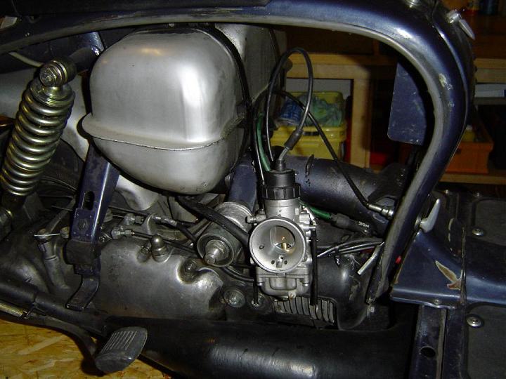

Dacht eigentlich das es ganz o.k. ist - sind jetzt knappe 3500km auf den Satz gefahren worden. Leider hab ich die komische Angewohnheit pro Saison bis zu zweimal div. Simmerringe zu zerstören, das passiert mir ständig.
Und so auch diesmal - der Kulu Siri war wieder undicht, die komplette Welle lag in Öl und dem entsprechend sah natürlich auch der Rest des Zylinders samt Kopf aus.
Trotzdem läuft die ganze Chose ganz gut - klar das er etwas zu fett is, nur was is besser - zu dickes Gaymisch oder zu mageres?? Wenn das ganze warm gefahren ist qualmts auch nicht mehr und dreht sauber hoch - nur vorher isses etwas heikel: kalt antreten mit choke, im Stand ohne choke laufen lassen und nach spätestens 20 sek. is die Zündkerze kaputt!
[...] Trotzdem läuft die ganze Chose ganz gut - klar das er etwas zu fett is, nur was is besser - zu dickes Gaymisch oder zu mageres?? Wenn das ganze warm gefahren ist qualmts auch nicht mehr und dreht sauber hoch - nur vorher isses etwas heikel: kalt antreten mit choke, im Stand ohne choke laufen lassen und nach spätestens 20 sek. is die Zündkerze kaputt!
Wenn der Laden Kerzen frißt wie meine Nichte Bonbons, dann läuft er ein GUTES Stück zu fett, meine ich ...
Ja aber nur wenn du in der warmfahrphase zu schwach am Gas bist - nach 2-3min is alles o.k. Hab dadurch auch nur 1-2 Kerzen die Saison verloren, das is verschmerzbar....

Vorneweg: das Kolben-Profil ist echt schön :love: Will echt nicht meckern. Aber ...
mach mal ein Bild vom Kolben
bedeutet hier im Süden, daß Du gebeten wirst, den (garantiert auf ganzer Fläche verkohlten) Kolbenboden abzulichten. Stimme aber zu, daß sowas nur für Chrompolierer, Schattenparker und Vergasereinsteller interessant ist. :-D
Alder, ich setz mich doch jetzt nich ins Auto, fahr frierend zur Werkstatt und mach ein Foto vom Kolbenboden.....tstststs, das is kalt draußen!
Wird aber die tage nachgeliefert - von oben, unten, quer durch - ich mach da nen ganzen Pornoshot raus -> alle Löcher offen!!
Werd auch vorher nicht drann rumputzen, da könnt ihr noch alles draus ablesen.... die Hauptdüsengröße, stellung des Nadelclips, Anlage usw...

@ Herr Schmied . Mein Kopf sah genauso aus, als der Dichtring durch war und wie du schon so schön schreibst, geschadet hats eigentlich nicht. Wegen dem Fast Flow, schau mal bei Hansi, den hab ich eingebaut und da klappt das mit dem Silentblock. Ich zeig dir gerne was verändert werden muss, is ne Sache von 2 Minuten
@ rest. Kolbenboden? Den hab ich mir beim Einbau das letzte Mal angesehen. Was genau sollte man denn am Kolbenboden sehen? :-D

Spülbild
Gibts denn zu diesem Phänomen mal ein Beispiel Bildchen? Irgendwo?
- gonzo
Hab da gerade mal gegoogelt und was finde ich da?
Ich bin gegeistert!
Bringt mich aber auch nicht weiter . . . . .
Bearbeitet von gonzo
http://www.rrr2.de/~rainer/team-tschauder/.../kolbenbild.htm
EDIT: auf die Farben würde ich nicht so viel geben. Die variieren je nach verwendetem Öl, Treibstoff, etc. Aber Merkmale wie angenagte Ränder, trockene "Bröselhaufen", "Löcher" in der Ablagerungs-Schicht, Verlauf der Ablagerungen etc. sind mehr oder minder übertragbar. Am besten ist es allerdings eh, wenn man in Abhängigkeit von der Gasereinstellung alle 50km mal selber ein Bildchen macht oder entsprechend "beschreibend" Buch führt. Extrem hilfreich sind dabei Leuchtendoskope - gibt's immermal billich bei ebay :-D
Na ihr kennt aber Internet Seiten! :-D
Bei mir war es also immer zu fett, laut den Bildchen da.
Mal sehen ob da nicht dieses Jahr mal was gemacht werden kann . .
