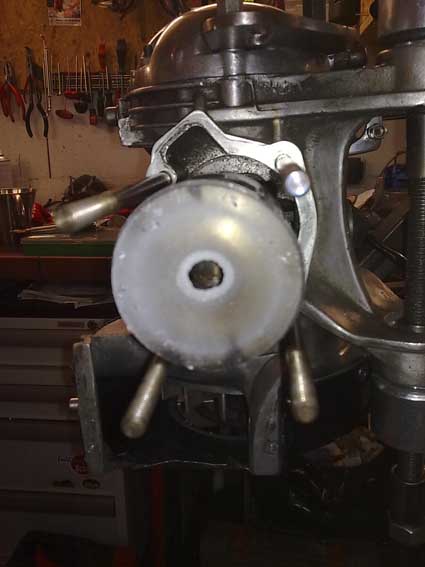

Was könnte damit gemeint sein? Zu heiße Kerze? Zu weit vorgezogene Funkenlage? Zu früher / instabiler ZZP? :thumbsdown:
Mach doch mal bitte ein Bild vom gelöcherten Kolben.
Stell dir einfach ein ziemlich mittiges Loch in der Größe eines 2 Cent Stücks vor, Bild kann ich erst morgen machen, auch drum rum keine Einschläge. Der Kolben hat nicht gerieben, Zündkerze war eine C9E, Zündung stand auf 18 Grad voT.
- Schetack vor :crybaby:
Stell dir einfach ein ziemlich mittiges Loch in der Größe eines 2 Cent Stücks vor, Bild kann ich erst morgen machen, auch drum rum keine Einschläge. [...]
Kolbendach ansonsten eingefallen/gesenkt oder "nur" ein Loch? Farbe Kolbenboden?
Sowas kommt jetzt auf jeden Fall rein! :thumbsdown:

Sehe gerade das die A Kolben aus sind, spricht was gegen den Monza Kolben?

Zurück zum Kolben, der racetour ist bei meiner Kiste doch wie Perlen vor die Säue, klar, der ist wirklich schön aber ob der bei meinen geschätzten 20-22 PS wirklich nötig ist?
Von den enormen Kosten mal ganz abgesehen.
Allein die Tatsache das der Racetour Kolben gute 20% leichter ist als der Asso, und von der Material- wie Produktionsgüte her absolute Spitzenklasse, würde für mich als Argument ausreichen den wieder zu verbauen. Ich habe glaub ich 4x nacheinander nur zum Spaß den Kolbenbolzen senkrecht in Zeitlupentempo durch die Bolzenaugen im Kolben gleiten lassen - einfaych so nur dank Schwerkraft - weil es geht, und weil das Teil so geil ist... :thumbsdown:
OK, 75 Ois mehr sind ein dickes Gegenargument. Ich denke aber dein Kolebverschleiss sollte in den nächsten Jahren gleich Null sein, so gehts ja nicht weiter. :crybaby: Wat is den Mit Fuel? Der hat doch auf Wiseco umgerüstet, evtl. sind da Kolben übern???
Ich habe glaub ich 4x nacheinander nur zum Spaß den Kolbenbolzen senkrecht in Zeitlupentempo durch die Bolzenaugen im Kolben gleiten lassen - einfaych so nur dank Schwerkraft - weil es geht, und weil das Teil so geil ist... :crybaby:

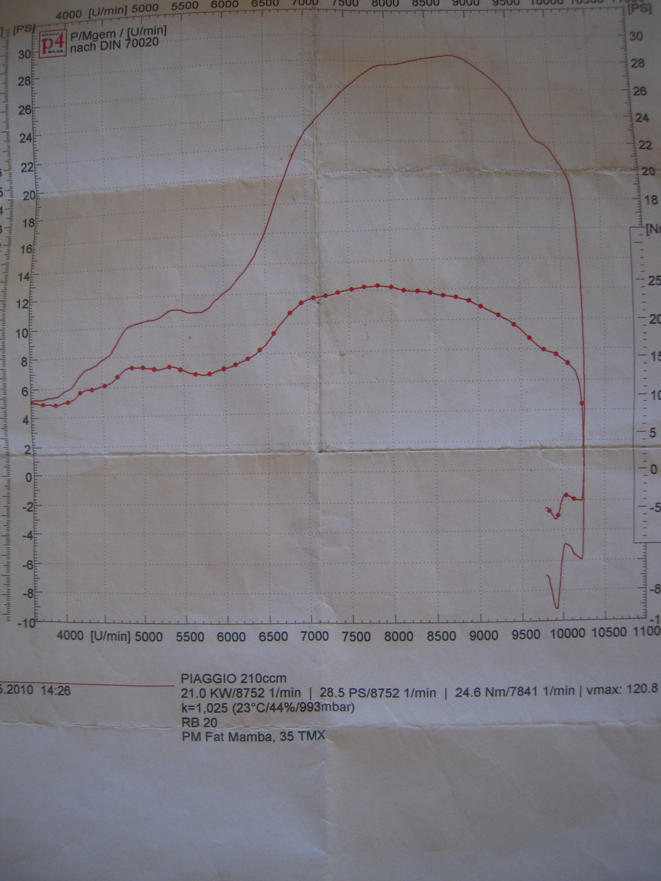

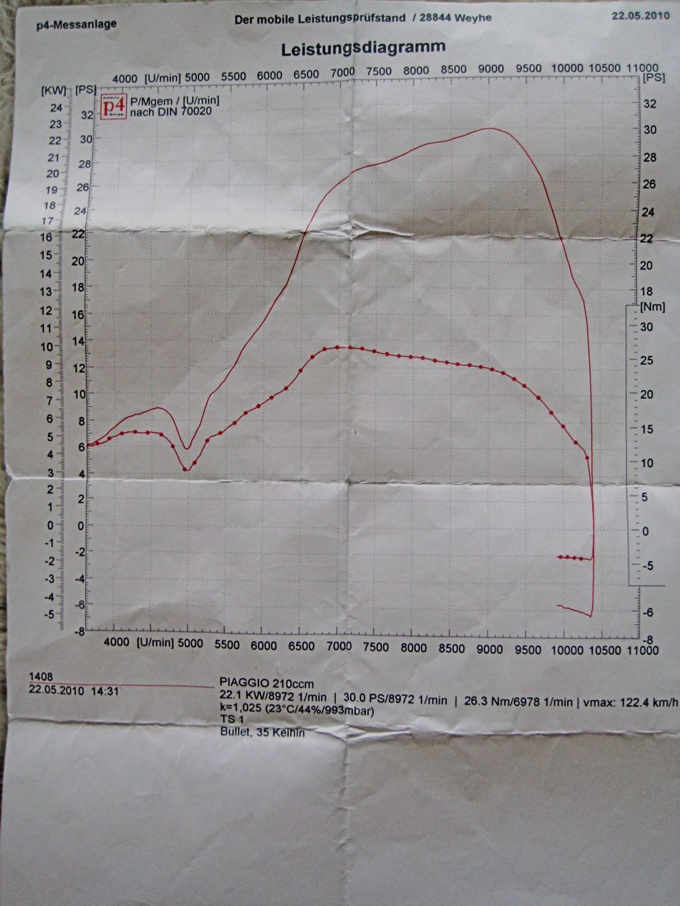

Das kleine Loch im Vorreso von Fuel is der altbekannte "Fuel-Sprotzer" den ich schon mehrfach beobachten konnte. Is mir nicht ganz klar woher der kommt, den gab es aber schon in der Vor-Keihin-Ära. :crybaby:

Das Resoloch sieht aber übel aus. 11 Pferde bis Fünfnhalb die zwischendurch noch mal auf 6 Pferde runterbrechen - Meine Vorstellungskraft reicht ja jetzt nicht für hin .. nervt wahrscheinlich nur ganz kurz im 1. Gang.
Sind mitm Franspeed (ggü der Mamba) noch Pferde in Leistungsspitze zu erwarten?

Das kleine Loch im Vorreso von Fuel is der altbekannte "Fuel-Sprotzer" den ich schon mehrfach beobachten konnte. Is mir nicht ganz klar woher der kommt, den gab es aber schon in der Vor-Keihin-Ära. :thumbsdown:
Das "kleine" Loch macht sich auch beim fahren bemerkbar. Was sehr wahrscheinlich am nicht abgestimmten Vergaser liegt. Merkwürdig ist das ich das gefühl habe der Vergaser ist einiges zu fett im vergleich zum früheren Setup mit dem JL Race. <und weniger Spritverbrauch ist jetzt schon messbar :crybaby:

@Otto: An diesem Setup würde ich mich orientieren. Alles, was da modifiziert wurde, ist die Leerlauf- (von 48er auf 50er) und die Hauptdüse (von 103er auf 106er). Im übrigen spielt m.E. in den Viertel- und Halbgasbereich die Gemischschraubeneinstellung beim SH-Vergaser überproportional stark rein. Ist dafür auch schön einfach einzustellen. Hingegen Pötte zu wechseln, um die Vergasereinstellung zu treffen, das ist doch nicht Giasinga-Bluatjanker-like. Solltest Du den Ancilotti dennoch unbedingt verchecken wollen, nehme ich ihn.
Die Gemischschraube kann ich komplett reindrehen und das Ding läuft im Mittelbereich immer noch zu fett. Bei nem Vernünftigen Vergaser wäre das halt der Nadelbereich. Der olle Mistvergaser hat sowas halt nicht. Fuels Vorreso-Fettloch ist garaniert auch nur ne Nadelsache.

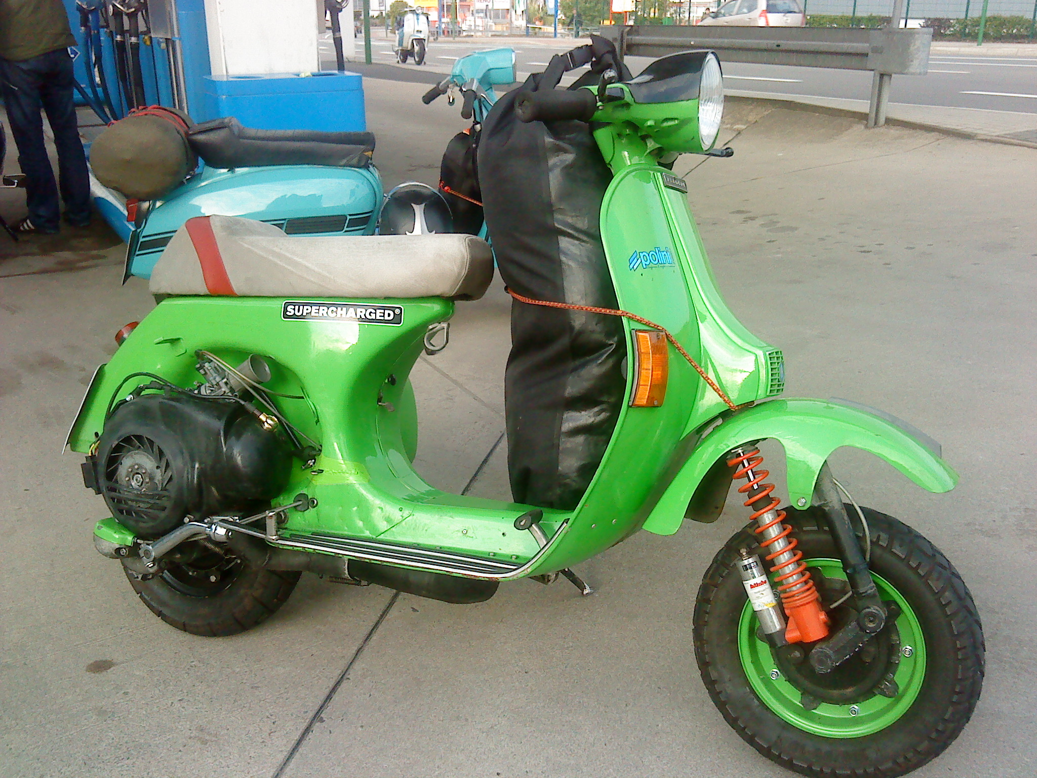

Für mich das Comeback der Saison: der grüne Blitz ist zurück!
In nur drei Tagen in einer Hauruck Aktion zusammen mit Thomy, Gonzo, Vohse und mir aus dem mit Hühnerkacke und Gammel überzogenen Wrack was 6 Jahre in einer Scheune vor sich hinrottete einen top Karren geschraubt. Der Motor wurde komplett aufgefrischt, alle Siris und Dichtungen getauscht und das Schaltkreuz gewechselt. Der 177er Polini stand gut im Saft, noch einen 28er Dello drauf, den PSP1000 lackiert und fertig. Paralel den Rahmen geschweisst, Züge und Elektrik gefixt, div. Teile ausgetauscht, lackiert, geputzt und am Ende mit ner Hand voll Teilespenden zusammen gebaut. Nach dem 3. Kick angesprungen...
Und einen Tag später ins Sauerland gefahren - 300km vor der Brust, wer braucht schon Probefahrten??
Ganz klar Abraucherkandidat Nr.1 für uns alle, vor allem weil der Gaser schlecht abgedüst und die Zündung nur übern Daumen eingestellt wurde, das ganze Teil dank dem uralt PSP extrem laut und soviel Rauch entwickelte wie ein Russischer Panzer.
Unterm Strich leidiglich eine defekte Zündkerze getauscht, sonst nix, ohne Probleme hin- und wieder zurück!
