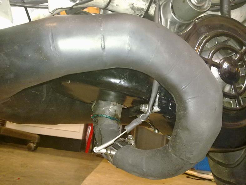

Bei den anderen Loch mit mittlerem Kegeldurchmesser der Klemmschraube bohren, so´ne Auspuffpaste ums Loch und Schelle drum, auch dicht.

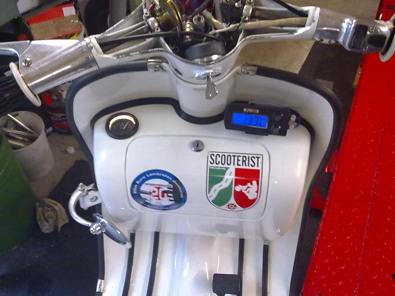

Grund genug meinen Kaffe auszuschlürfen und mich wieder in die Niederungen des kleinen Abgastemperaturmessungs-einmaleins zu begeben. Loch is drin, Fühler montiert, jetzt brauchts noch 2 kleine Halter und ne Testmessung an meinem Koso Gleichrichter. Ich muss doch mal schauen ob der Kollege auch bei wenig Drehzahl genug Elektronen durch die Kabel schiebt oder ob doch ne Batterie dran muss.

Es ist vollbracht!!

Zum Einbau des Fühlers.

Die bisher maximal erreichte Temperatur liegt im Stand irgendwo bei 250°, da geht aber wohl noch was denn es braucht schon ein bisschen.
Da bei dieser ganzen Aktion aber die absoluten Werte nicht entscheidend sind, sondern die Tendenzen, ist mir das jetzt auch schnülli. Achso, dicht ist das tatsächlich auch (bisher).
